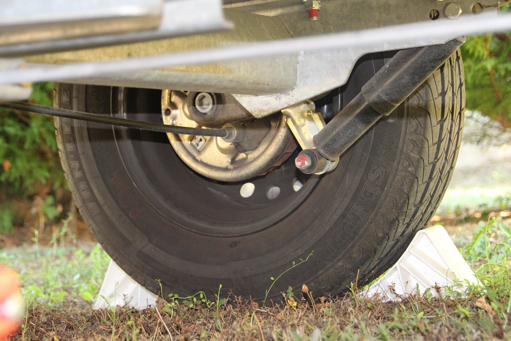

Précautions: essieu sur chandelle maison ;-)
freinstrollfey 018 (Copier).JPG (171.77 Kio) Vu 26111 fois
roue opposée calée, béquilles descendues

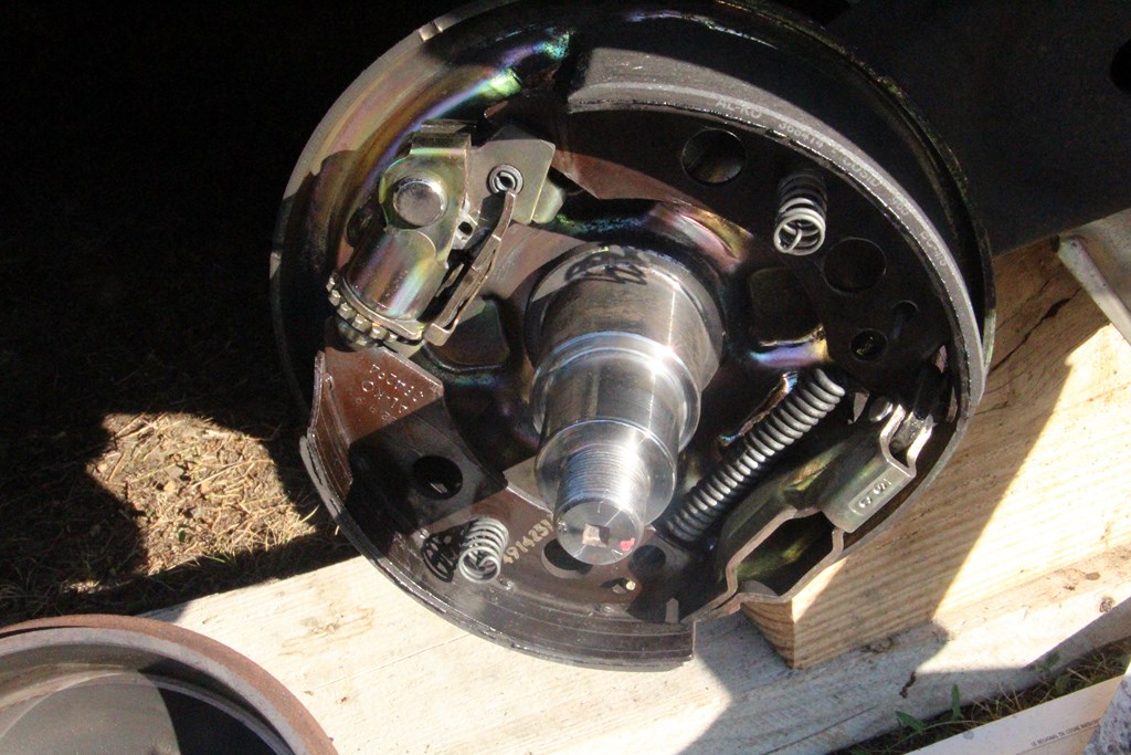

Desserrer l'écrou de 32, filetage conique, sens normal à gauche et pour les deux roues. Ici pas de goupille qui retient l'écrou. Se servir d'une rallonge/levier dur dur!!
freinstrollfey 016 (Copier).JPG (186.13 Kio) Vu 26111 fois
C'est caca, Put..n qu'est-ce qu'on respire :ghee:

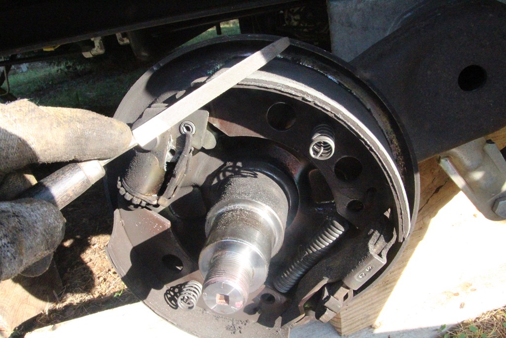

Un coup d'abrasif sur les garnitures qui sont encore bonnes 5 m/m d'épaisseur, l'oeil averti verra que celle du dessous est plus usée 1m/m de moins, Elles feront encore 2/3 ans
freinstrollfey 007 (Copier).JPG (194.61 Kio) Vu 26111 fois
un petit chanfrein en bout de la garniture,

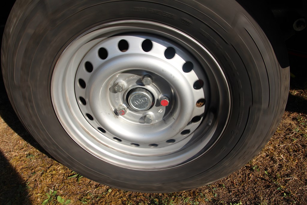

et voiloù, j'ai gagné ma journée, la prochaine fois j'essayerais de changer les garnitures :(
ça tourne rond et sans accroche

Je me posais la question comment soulever la troll sans que la cale en bois posée sous l'essieu ne glisse... j'ai la réponse en photo : elle épouse sa forme !
(Je n'ai jamais soulevé notre troll avec un cric , pour le changement de pneus , c'est une entreprise spécialisée qui a placé un cric gonflable l' : eriba : a été soulevée en un clin d'oeil)
Tu emportes donc cette grosse cale l'été, au cas où tu crèves ? Comment réussis-tu à actioner ton cric , il a l'air au milieu de ton essieu (rallonge?)?

Surtout JAMAIS :nonon: au milieu de l'essieu le cric, toujours au tant que possible, au plus près de la fixation de l'essieu sur le châssis, il me semble que c'est écrit dans la notice...
Re: Vérification freins Troll FEY
Bonsoir Luc
Je ne l'emporte pas en vacances, cric de l'auto, pour caler en camping je mets les cales plastic type CC.
Habituellement sur le béton j'ai des chandelles et le cric est plus près des roues, mais j'étais dans le jardin, j'ai soulevé un peu plus éloigné, l'autre roue est encore sur le sol. Mes poutres en chêne ( chandelle) repose sur le support essieu/châssis, avantage, vu sa partie basse en pointe, ça ne peut pas riper...
En hivernage, déjà dit je mets sur chandelles, je retire les roues.
Oui le cric c'est sans rallonge, c'est hard mais on y arrive, plus on s'éloigne de la roue plus c'est dur!!
J-Pierre, il n'est pas spécifié dans le manOUel (530 FEY) ce que tu dis "soulever la caravane avec des tréteaux sous les essieux de façon à ce que les roues soient dégagées du sol....ou bien déplacer la caravane toutes les quatre semaines etc etc "
Bonne soirée à vous, binbin.

je fais pareil pour les tambours
j'utilise juste le moins possible de nettoyant frein qui est toxique, j'utilise d'abord du nettoyant mécanique végétal projeté avec un petit pulvérisateur ou un pulvérisateur de nettoyant vitre, et je mets une bassine pour recueillir la crasse dessous...
je donne juste à la fin en finition un coup de nettoyant frein qui ne laisse pas d'humidité.
maTTaw
Messages : 371
prénom : Mathieu
Localisation : Nantes
Message non lu par maTTaw »
Quand j'étais jeune et mécano on utilisait une machine pour nettoyer les tambours en concession auto.
Le produit c'était juste de l'eau savonneuse en grande quantité. C'est suffisant et bien moins nocif que le nettoyant frein.
