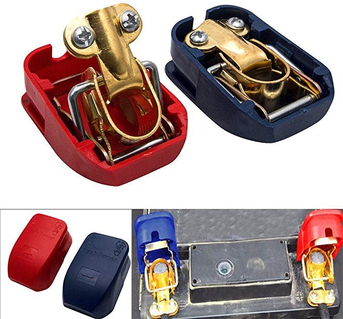

Bonjour Loic,
En ce qui concerne l'étincelle ,aucun problème si cela a duré un quart de seconde, par contre je te conseille de mettre des cosses clips sur ta batterie ce qui te facilitera le démontage de la batterie lors de l'hivernage. Redonne un petit coup de charge pour la remettre à niveau.
C'est ce que je fais moi même afin de donner un coup de charge a ma batterie lors de la remise en route car la caravane est à 80 km de mon domicile.
En faite elle a très peu d'autodecharge pendant l' hiver et pas besoin de la recharger régulièrement comme une batterie classique.
