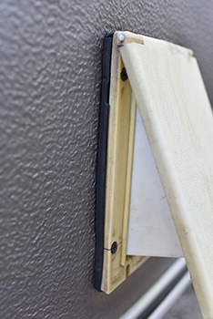

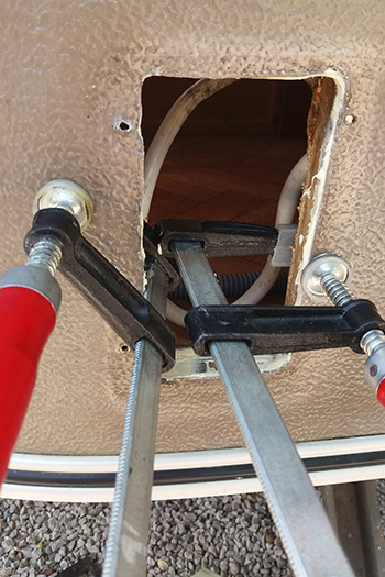

La prise alim 220V extérieure avait souffert un peut du temps passé.
Joint sec et plastic fendu
Collage au sica le cadre en bois qui se baladait,
Perçage ensuite de part en part la cloison et fixation avec 4 boulons avec écrou nilstop et mastic SIKALASTOMER 831.

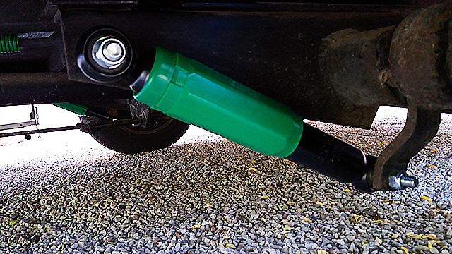

Cet aprem inspection des dessous.
Le châssis est sain, quelques traces de rouille de surface sur les tubes aux extrémités, en bordure de chassis, dans les arrondis avant et arrière sans doute du aux projections de la route.
nettoyage et peinture anti-rouille.
Dégraissage en règle de la vis sans fin des vérins de stabilisation et lubrification a la bombe pour chaine de motos.
Du coté des amortisseurs, ces derniers ne sont pas de toute première fraicheur, passablement rouillés et même cabossés.
Faut-il les remplacer ?
Peut on monter des amortisseurs de voiture, type 106 ou autre ?

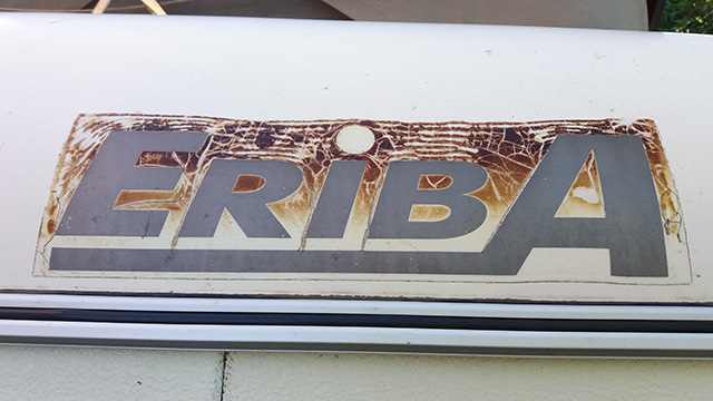

Je voudrais remplacer les 2 logo Eriba qui se trouvent sur le toit.
Ils sont brulés par le soleil, comment les enlever sans dégâts ?
Vous avez une astuce ?

Pour ôter les "décalcomanies"
sèche cheveux puissant ou décapeur thermique pas trop chaud et huile de coude
Comment enlever des restes de colle ?
La colle peut s'avérer tenace à retirer d'un support lorsqu'elle est présente depuis longtemps. Ainsi, après le décollage d'un autocollant il se peut qu'il y ait des résidus collants et inesthétiques qu'il faudra éliminer sans abîmer le support. Avant de tenter une solution, il est toujours préférable de faire un essai sur votre matériau afin de vérifier qu'aucune détérioration n'intervient. l'acétone, le white-spirit. sont des produits agressifs il faut faire un essai d'abord car ils peuvent attaquer le support et enlever le brillant. Sur le verre ou le métal pas de soucis.
Sur le gelcoat du toit le white-spirit demeure efficace avec une spatule en plastique et un bout de chiffon.
Une autre solution simple à essayer pour enlever les traces fraiches d'autocollants et autres stickers sur du verre, du bois laqué ou peint ou du plastique est tout simplement de se servir d'huile de cuisine comme de l'huile d'arachide. Frottez légèrement la surface. Rincez à l'eau savonneuse. Si l'huile ne vient pas à bout des restes d'autocollants, vous pouvez essayer un détachant universel type "Eau Écarlate".
D'autres produits peuvent être tentés : le vinaigre blanc, le pétrole, l'ammoniaque, alcool à bruler...
Mais encore :
le burin la ponceuse la dynamite... :happy1:

JMA13 a écrit :Cet aprem inspection des dessous.
Le châssis est sain, quelques traces de rouille de surface sur les tubes aux extrémités.
Fausse bonne idée, le lubrifiant des bombes pour chaine de moto est très collant et tu vas récupérer sur tes vis poussières et gravillons de la route !!!
Re-nettoyage pour ôter tout ça (le nettoyant freins est super efficace) et lubrifiant sec genre PTFE (téflon) ou silicone. (souvent en vente chez l'idole ou marque WD40)
Lubrifiants secs.JPG (92.62 Kio) Vu 25482 fois
Si les amortos ont des bosses ils sont bon pour la benne...
De plus fonctionnant à l'inverse de ceux de voiture tu ne peux monter QUE de l'origine. Un amorto de voiture diminue de longueur quand la suspension s'écrase, sur nos : eriba : quand la suspension s'écrase ils s'allongent !!!!

LANDERIBA a écrit : Si les amortos ont des bosses ils sont bon pour la benne...
Ha oui, merci, je n'avais pas pensé qu'ils travaillaient a l'inverse.
Il me faut donc ça:
https://www.amazon.fr/AL-KO-Octagon-Amo ... way&sr=8-1
Messages : 20804
Re: Révision et modifs avant 1er utilisation.
Exact !!! :super:

JMA13 a écrit :Je voudrais remplacer les 2 logo Eriba qui se trouvent sur le toit.
Parfois on en trouve là :
https://www.ebay.fr/sch/Auto-moto-piece ... RIBA&rt=nc
https://www.ebay.co.uk/sch/i.html?_from ... cat=131090
https://www.ebay.de/sch/Auto-Motorrad-T ... _nkw=ERIBA

LANDERIBA a écrit : Fausse bonne idée, le lubrifiant des bombes pour chaine de moto est très collant et tu vas récupérer sur tes vis poussières et gravillons de la route !!!
Très bonne idée le lubrifiant silicone.
J'ai galéré pour le nettoyage, une couche de graisse mélangé a la poussière de la route, gravier et autre terre !
C'est incroyable cette manie de graisser ces vérins à la graisse. :rougefaché:
Nettoyage pinceau+brosse a dents et pétrole.

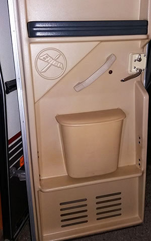

Migration de la poubelle sur la porte d'entrée.

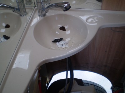

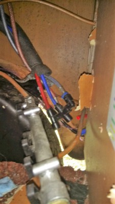

JMA13 a écrit :Pour les pneus, ils ne sont pas du tout usés, mais de 2011, la gomme m'a l'air un peu sèche.
A changer ?
Voilà au minimum ce que ça peut donner ...
Pneu éclaté2.JPG (43.5 Kio) Vu 25348 fois
Pneu éclaté3.JPG (38.49 Kio) Vu 25348 fois
Pneu éclaté1.JPG (24.69 Kio) Vu 25348 fois
Pneu éclaté4.JPG (29.55 Kio) Vu 25348 fois
Pneu éclaté5.JPG (21.55 Kio) Vu 25348 fois
Le pneu n'était pas usé
les dégâts dans les placards
tuyau d'eau et de gaz
passage de roue
et un petit bout de plancher
Quelque fois c'est pire, selon l'endroit de la roue, passage roue, WC, meuble lavabo, lavabo, câblage, tuyauteries etc... :(
JP :pleur2:
passage de roue et un petit bout de plancher
JP :pleur2:
Ha oui ...
Il est plus prudent donc de les changer !
Quel age avait ce pneu quand c'est arrivé ?
J'avais eu un éclatement avec mon ancienne caravane (heureusement à très faible vitesse), dut au fait des arrêts prolongé lors des hivernages, la carcasse c’était déformée, il avait un plat, invisible gonflé.
Suite a cette mésaventure je mettais systématiquement la caravane sur chandelles quand elle ne roulait pas.

Amortisseurs changés,

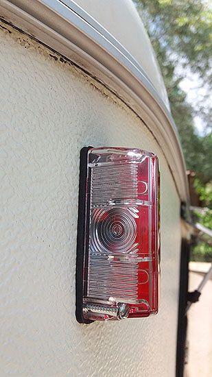

Eclairage de signalisation vérifié.
Feux arrières nettoyés (poussière, toile araignée,...) et contact désoxydés.
Feux de gabarits changés.

JMA13 a écrit : Feux de gabarits changés.
Où as tu acheté les feux de gabarit, les miens sont malades intérieurement... :(
JMA13
Messages : 101
Enregistré le : jeu. 20 juin 2019 21:59
Modèle de caravane : PAN Familia 1992
prénom : Jean-Marc
Localisation : Bouches-du-Rhône
Message non lu par JMA13 »
LANDERIBA a écrit : :hello:
A l'atelier du véhicule de loisirs .

Pour le logo du toit, brosse Dremel et essence F.
Malgré ce il reste des traces et comme le nouveau logo ne comporte que des lettres, j'ai simulé un adhésif rectangle en faisant un fond a la bombe de peinture et collage du nouveau logo par dessus.
Modifié en dernier par JMA13 le mar. 17 sept. 2019 18:45, modifié 1 fois.

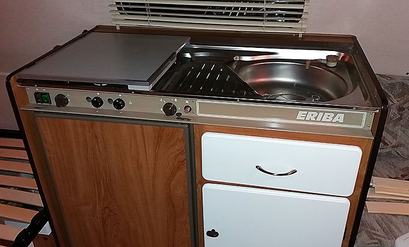

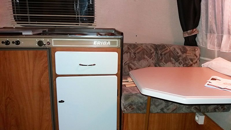

Rénovation meuble et table (peinture type renov' cuisine).
Suppression des abattants du meuble évier, celui de droite gène quand on est assis a la dînette et empêche d'avoir un accès direct a l'évier.
A gauche fabrication d'un abattant simple pour recouvrir la partie réchaud et faire un petit plan de travail rabattable sur 2 équerres.

J'ai reçu le colis de la part de "l'Atelier du Véhicule de Loisirs" pour finir ma rénovation avant l'hiver.
Les joncs des profilés, poignées de manœuvre et caches vis des arches de roues.
Ces derniers ne semblent pas être les mêmes que ceux en place qui se sont dégradés avec le temps.
On dirait qu'il manque la cuvette qui va sous la tête de vis, ou alors ce n'est pas le bon modèle ?
Modifié en dernier par JMA13 le dim. 10 nov. 2019 19:50, modifié 1 fois.
Messages : 20804
J'ai pris ça chez N.A ces soirs, réf 970022, cache vis à couvercle ivoire 7.40 € en 2018, le lot de 20 pièces !!
JP :ange:
