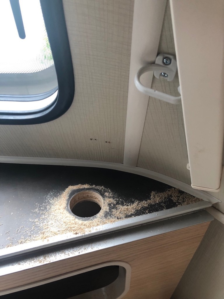

Voici les photos du montage de cette prise additionnelle.

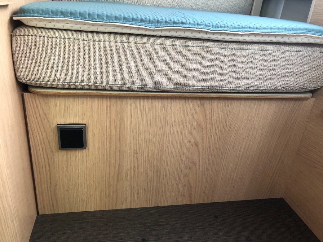

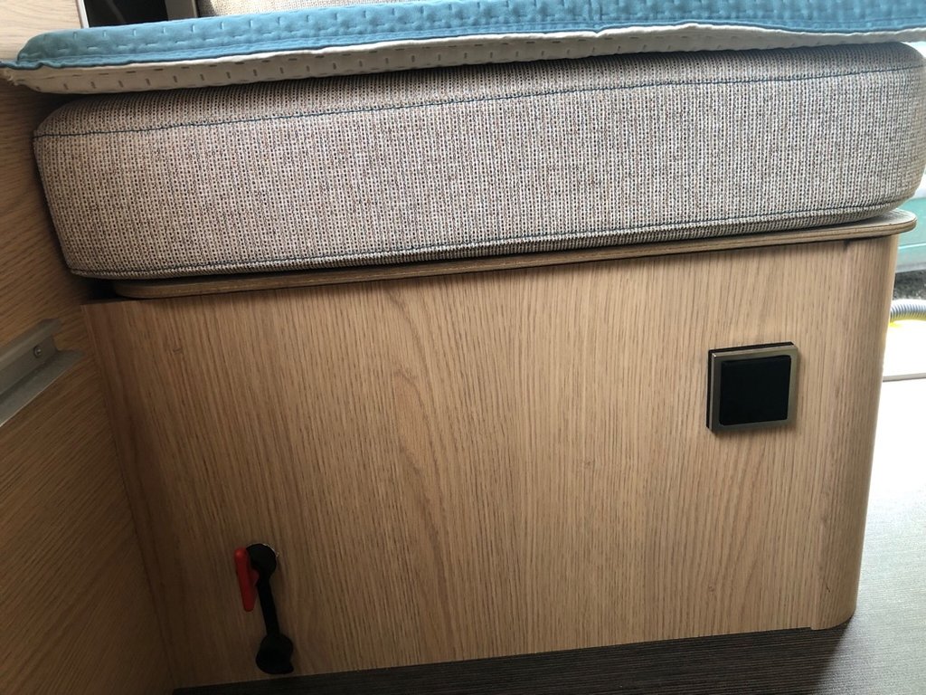

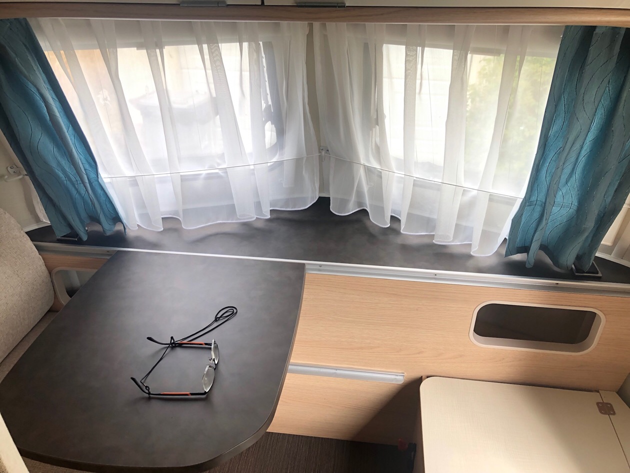

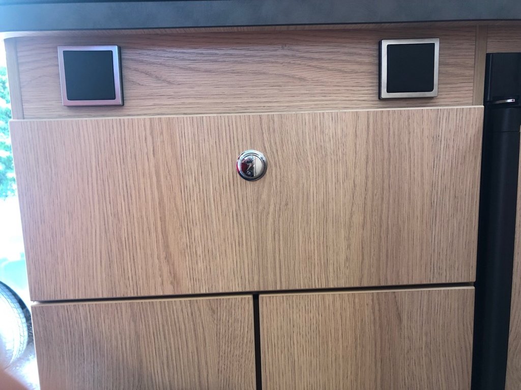

Voilà les prises sont montées, au total 7 prises à clapet et 1 en saillie
2 prises au-dessus du tiroir couverts de l’évier et cuisson (au départ 1 prise montée d’usine)
2 prises sur la tablette triangulaire du coin repas (1 prise montée d’usine)
2 prises au niveau des coffres du coin repas
1 prise au dessus de la penderie (montée usine)
1 prise Legrand pose en saillie dans le petit coffre coin repas pour le chargeur de batterie du déplace caravane, non visualisée.

Dans la dînette de gauche, j’ai coupé le câble venant du tableau qui va à la prise de gauche,j’ai inséré une boîte de dérivation de la j’ai pu poser une prise dessus à droite voir photo, puis une dans la dînette de droite pour charger la batterie du mover.
Boîte plexo carrée 60x60 ou 80x80, câble 3x 1,5mm2 HO5RN, 3 connecteurs de jonction WAGO à 4 fils, 1 Prise LEGRAND Ph, N, Terre, pose en saillie dans la dînette de droite,1 prise IMPROJAL à couvercle PH, N,Terre.Si tu veux des photos je peux les mettre en ligne.
