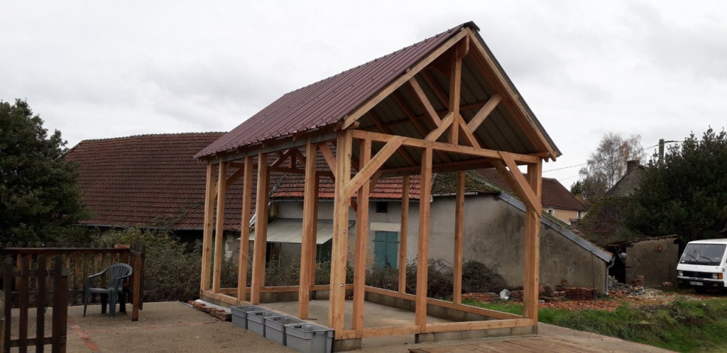

Pendant que la Superpuck se fait dorloter en Alsace( récupération le 9 janvier après son passage en peinture) je lui ai fait un petit abri à terminer avec des bacs acier.
J'ai profité de jeudi AMidi et de cet Amidi au soleil :super:

Et le bac acier ne nécessite que peu de pente mais génère de la condensation en hiver.

Mon fils compagnon charpentier m'a fait remarqué :
Il ne manquerait pas des contreventements ?

Peut-être qu'il s'en contrefiche!
Messages : 6670
Re: Un petit abri.
Ma pomme, pour l'arrière, d’accord avec toi et c'est prévu. Pour les bastaings de côté ils sont fixés, dessus dessous, par des équerres galvas renforcées avec des vis de 50 en inox.
Logiquement pas de soucis et pas de vent néfaste sur la construction :) :)

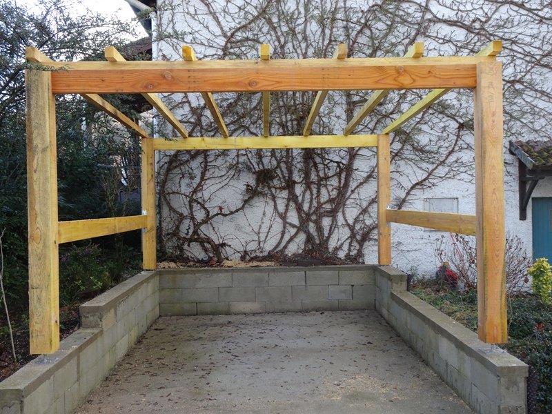

Bonsoir J-Paul, mon fils n'est pas charpentier :] , si je peux me permettre, mets deux traverses hautes sur les cotés comme tu as fait en façade et à l'arrière, relis les 8 coins hauts avec des écharpes et je te délivre un ? -------------------------------------------------------permis de tranquillité :hehe:
benjamin.
Dernièrement j'ai fait çà pour ma petite sœur et son mari, en attendant la suite et des écharpes définitives, j'en ai mis en attente.
