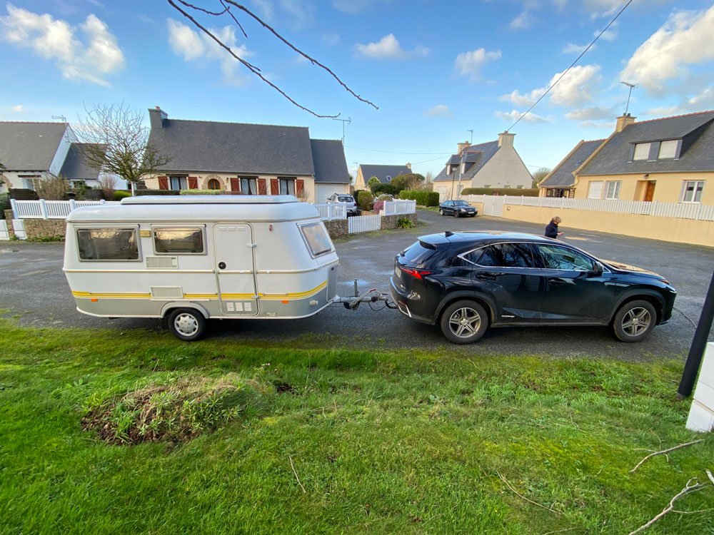

Hier vers 16 h le vendeur nous a appelé pour nous dire qu’il venait de ramener la Triton chez lui pour que nous puissions la voir.
Nous étions à l’extérieur et pas le temps de revenir avant la nuit tombante.
Nous lui avons donc proposer de la voir aujourd’hui à 9h30 / 10h.
Le soir à 18 h , il m’a rappeler par correction car j’étais le 1er à l’avoir contacter pour me demander si je pouvais passer un peu plutôt à 9 h.
Un autre éventuel acheteur le pressait pour la voir avant nous. Le vendeur à repousser le Rdv à 11 h.
Heureusement que nous étions tout proche et à 9 h tapante nous étions devant chez lui.
Nous avons fait le tour, extérieur impeccable, juste 2 petites déformations minimes au niveau du rail de solette / auvent .
il avait remis la bouteille de gaz pour essayer les bruleurs du réchaud et brancher l’électricité pour nous montrer que tous fonctionner.
Ma crainte des joints gris a été vite évacuée.
Le millésime 97 n’est effectivement pas concerné, ils sont noirs et en parfait état d’usage et d’entretien.
La peinture grise sur les fenêtres avant est légèrement passé mais rien de grave.
Le dessous RAS propre.
Elle est remisée l’hiver au sec.
Les pneus sont neufs et changés en 2019 .
L’entretien de l’antilacet et le changement des roulements de roue a été fait la même année avec facture.
L’intérieur est propre ils laissent un sur-matelas qu’ils utilisaient en lit permanent lors des vacances.
Nous l’avons même raccordée à notre auto pour vérifier les feux, tout ok .
Il y a juste la prise caravane en 7 broches qui m’oblige à mettre mon adaptateur 13 vers 7 .
Je verrais après si jamais nous avons besoin du 12 v en roulant pour frigo, je modifierais peut-être .
Nous nous sommes donc décidés a acheter cette petite Triton à 10 h30
Bien sûr vue les appels et demandes qui suivent pas de négo possible. C’est de bonne guerre.
Quand il a appelé l’autre acheteur était furax, il était déjà sur la route …
Pour nous, ce sera notre première vrai caravane, nous espérons faire plein de beaux périples avec .
Une Troll, peut-être dans quelques années si la piqûre Eriba se confirme bien.
Mais si changement ce sera pour une plus récente avec un budget supplémentaire forcement.
Sans être l’affaire du siècle, je pense que nous n’avons pas pris grand risque avec celle-ci.
Nous allons la chercher dans une semaine le temps de faire les papiers et l’assurer.
Il reste à lui trouver un abri couvert pour l’hiver.
Nouveau sur le forum, nous aurons sans doute encore plein de questions à vous poser par la suite.
Merci encore pour votre accueil et tous les conseils .
Tout ça pour dire que vos/nos : eriba : sont un investissement :mrgreen:
Désolé j’ai fait un roman. mais c’est un beau cadeau de Noël pour moi !

Pour info les : eriba : de cette date sont câblées avec un faisceau 12 fils, la prise 12 broches a été ôtée par un précédent proprio. Le faisceau comporte 4 fils en 2.5² pour alimenter des gros consommateurs genre frigo (12 volts après contact et 12 volts avant contact + les 2 masses correspondantes).
Re: Un breton de plus
Mon ex était de 2000 et était montée en 7 broches!
L'acheteur en a vu plusieurs, Paris, en Champagne, etc. mais des planchers abimés et baies vitrées fissurées. et est reparti sans négocier.
Bel achat que tu as fait, bonnes balades avec : eriba :

La : eriba : est à l'hivernage chez un ancien agriculteur pas très loin de chez nous.
J'ai remarqué qu'il manque une partie du joint blanc ou cache vis sur le pourtour de la porte, je le trouverai sans doute à Cernay .
Nous allons dans les Vosges fin Février.
J'irai bien faire un tour s'il y a un magasin sur place pour les pièces.
Je pense que nous profiterons de : eriba : à Pâques pas très loin,.
Faire un tour en Bretagne Sud ou Châteaux de la Loire pour nous familiarisé avec : eriba : :idea:
