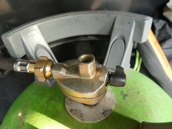

Nous venons d'acheter une Puck assez récente (2004) dont le coffre à gaz se trouve donc intégré à la caravane et non sur le timon comme sur les versions précédentes. Apparemment, la bouteille de gaz que je peux installer à cet endroit est du type 6kg (enveloppe métallique avec poignées plastiques). Le tuyau de gaz , en provenance du détendeur fixe sur la cloison du coffre est à visser alors que la fixation sur la bouteille est à clipser. Savez-vous s'il existe des adaptateurs?

Oui, généralement lors de l'achat de la Twiny propane ou similaire on te propose l'adaptateur (robinet de fermeture intégré) ou détendeur au choix, ne pas prendre le détendeur il est sur la : eriba :
Ta : eriba : est de provenance France ???? Car pour l'Allemagne et la Hollande le diamètre des bouteilles, genre 13 Kg, est plus petit et de ce fait le support sur la cloison est adapté à ces bouteilles....

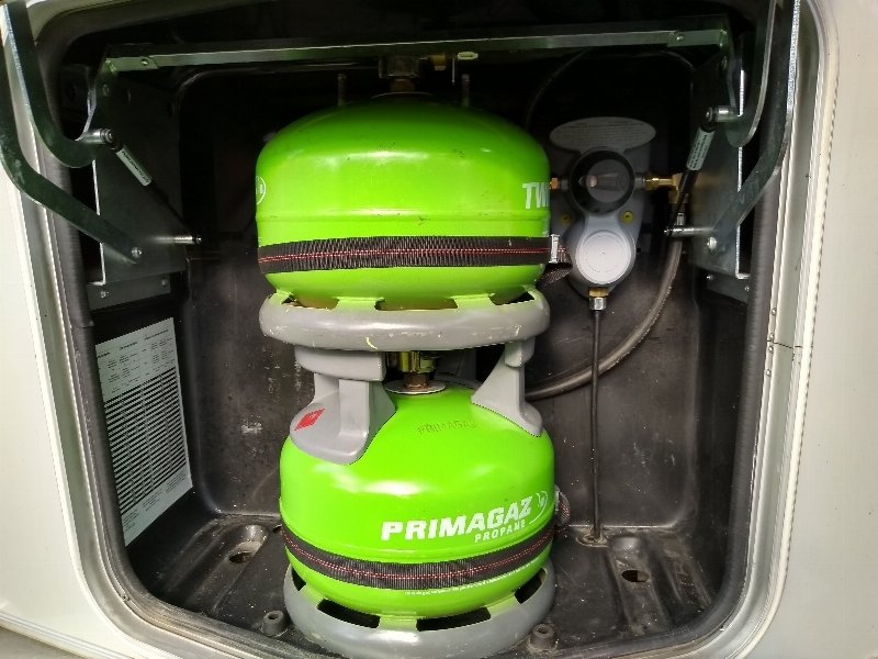

on peut aussi en mettre deux
Eriba gaz twiny.jpg (92.53 Kio) Vu 11144 fois
Re: bouteille de gaz
Il y a intéret de bien fixer celle du haut , j'ai connu un mec sur un camping qui s'est fait défoncer le portillon avant par une bouteille pleine , mal arrimée , lors d'un coup de frein brutal :ghee:

Ah oui, pas bête, la fixation l'une sur l'autre... :) J'ai acheté la caravane en France mais je ne connais pas son passé précisément. En tous cas, la twinny rentre; à voir pour deux bouteilles! Il faut maintenant que je trouve l'adaptateur... :(
Messages : 3637
chez Narbonne accessoires par exemple ; tarif 2019 : 21,60 .

C'est bon, j'ai reconnu le "truc" avec la photo de Vieux Lion et ai remis la main dessus. Merci à tous! :super:

L'avantage de la twiny on peut en mettre 2
