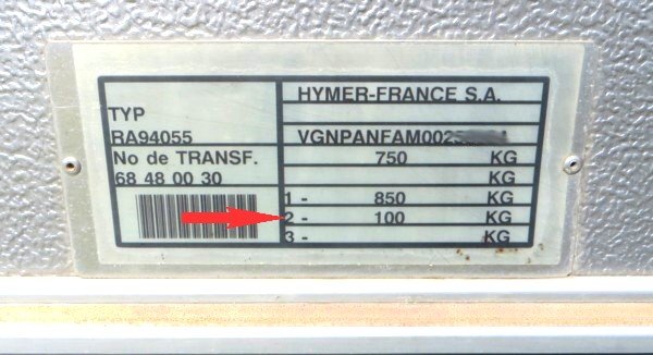

Regarde la plaque signalétique de ton attelage , tu devrais y trouver l'information :roll: , d'autre part je pense que la flèche de ta troll est prévu aussi pour 100kg à vérifier...
Messages : 20719
Re: AL-KO ATC
Sur la plaque du fabricant d'attelage est indiqué le poids "statique" maxi supporté par l'attelage, :( il va en diminuant d'année en année)
Donc il te faut regarder la plaque caravane qui te donne le poids maxi en flèche, exemple 100 Kg
Puis la plaque de ton attelage, exemple 70 Kg
Donc le chiffre à prendre en considération est 70 Kg !!

Tout a fait. 100 kgs pour eriba et pour le duster 75 kgs DONC 75 kgs.
