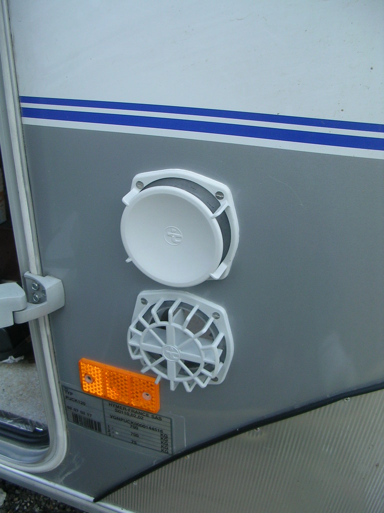

moi j'ai aussi le modèle avec " tout dessous " et même s'il me manque la pièce plastique réglable tout fonctionne très bien
plus simple encore serait de trouver un ensemble cheminée qu'on place sur la paroi , ça évite de percer le toit et surtout plus de tuyaux dans l'armoire aussi
http://www.leader-loisirs.com/ventouse- ... -3584.html

j'ai eu une Pan avec l'évacuation latérale, c'est la solution la plus simple et la moins "violente" pour la roulotte.

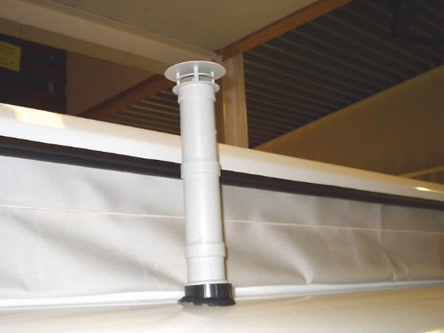

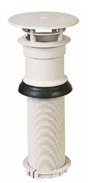

et merci pour les réponses qui a une photo de la cheminée sur le toit et une photo de la cheminée ventouse ?
les gaz brulés monte donc sur la paroi de la caravane (en ventouse il y a un coude )ce que doit etre plus dangereux ?

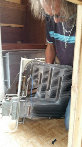

voici mon homme en plein travail
truma eriba pan forum 2 jpeg.jpg (34.42 Kio) Vu 28939 fois

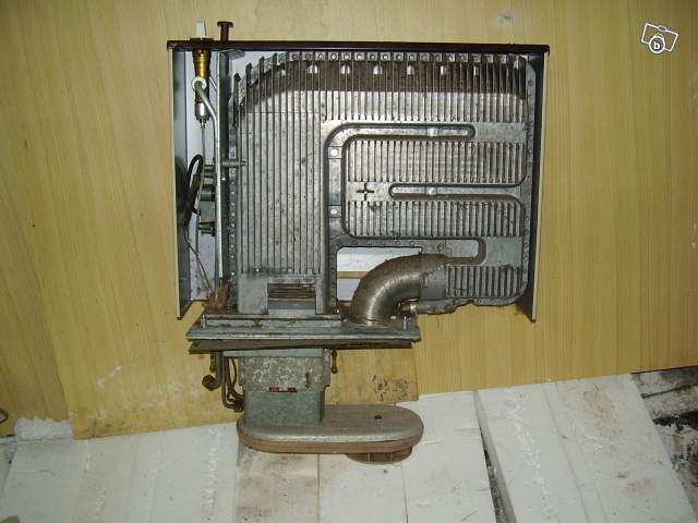

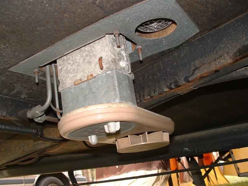

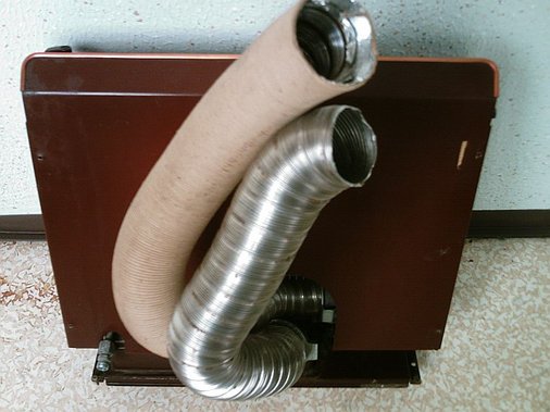

voici l'objet du déli un truma 3002 s
truma eriba pan forum 3jpeg.jpg (69.79 Kio) Vu 28939 fois
Messages : 8329
Re: Installation d'un chauffage gaz ciel de toit plaque ?
Sur cette derniere photo, on voit la piece qui va sous le plancher, donc tu n'as pas besoin de cheminée :nonon:
Sinon :
http://www.truma.com/fr/fr/heating/acce ... ystems.php
Messages : 1505
bah oui tu as la pièce pour brancher entrée et sortie dessous sans rien percer
c'est impeccable ! juste penser à retirer la neige si tu fais du caravaneige sinon il va s'éteindre ... ou tu vas t'envoler mdr
par contre sur ton corps de chauffe il manque le tuyau de sortie d'air qui doit aller entre le bas du zigzag et le plancher ... attention !

bah alors je suis un survivant ! 4 ans que j'utilise ce chauffage à gaz et encore jamais explosé :gene:
par contre tu peux bien sur installer la sortie d'air sur le coté , mais attention pas si tu utilises un auvent .... sinon c'est dodo pour tout le monde :rougefaché:
le plus simple reste alors la cheminée de toit , un coup de scie cloche et c'est réglé mais attention si tu as une ouïe dans la toile de toit devant cette cheminée elle doit être parfaitement fermée aussi ...

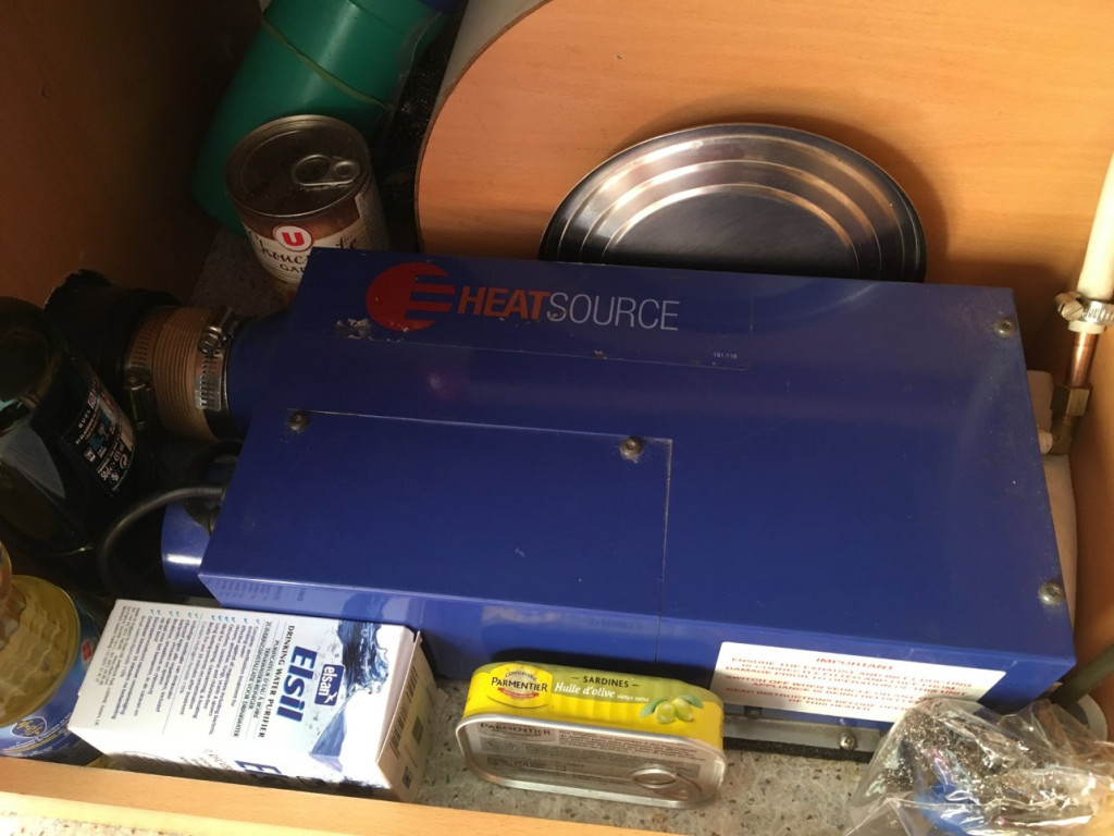

Tu as aussi un autre système de chauffage qui prend peu de place et n'a pas besoin de cheminée haute, je connais un éribiste qui a monté ça dans sa caravane. Le placard peut encore servir ..
chataigne42
Messages : 451
prénom : Thomas
Localisation : 42 nord
Re: Installation d'un chauffage gaz, ciel de toit, plaque ?
Il faut une batterie correcte. C'est le principal avantage de ces truma "convecteurs" : que du gaz.
Mais sinon oui, ça chauffe très bien et c'est compact. J'ai le modèle vert (2800w) dans mon T3 ca envoie

Après mure réflexion et prospection, je vais m' orienter vers un chauffage Gaz "Propex HeatSource"
Il y a de bon avis, chauffe bien et n' ampute pas le bas de la penderie.
Je vais l'installer dans un coffre sous le lit.

Oui, moi, ici :
https://www.forumeribatouring.com/viewt ... 71#p182971
https://www.forumeribatouring.com/downl ... p?id=84238
C'est la version "verte", 2800W, sensiblement plus grosse que le 1900W "bleu". Ca tient et ça chauffe super bien.

Pour ma part c'est le 2ème chauffage Propex que j'installe sur sur des Triton 430 (1996 et 1999) je trouve l'installation pratique et très facile dans placard sous évier (à droite ou à gauche selon modèle de Triton, donc sortie air soit par banquette AR pour modèle 1996 bande verte, soit sortie placard devant porte entrée pour modèle 1999 bande jaune); il suffit juste de percer 2 trous dans le sol pour passage tuyau admission air et évacuation gaz brulés; il faut évidemment du 12V batterie cellule faible conso recharge par panneau solaire.
