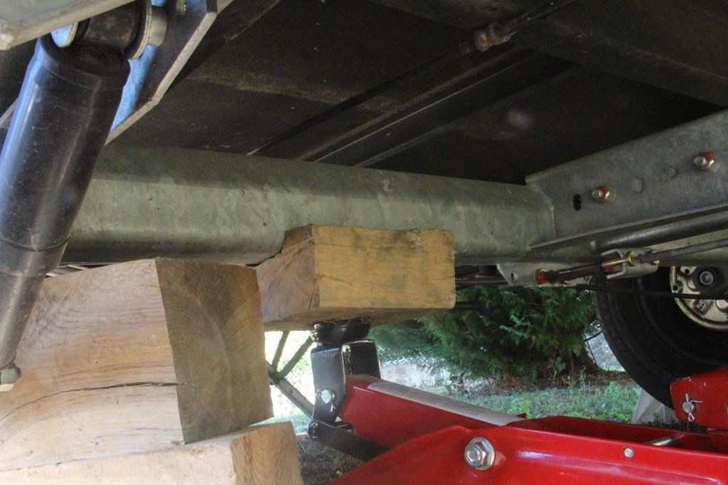

Je me sert de cric bouteille pour lever sous l'essieu en prenant soin d'y mettre un tampon caoutchouc afin d'éviter le glissement fer/fer.
Cric acheté chez "L'idole" mais un 5T. Il reste à demeure dans le coffre de la Carabane.

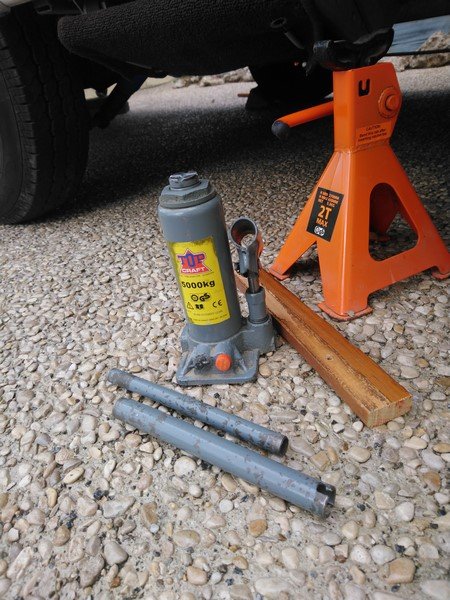

Pour ma part, j'ai fabriqué un adaptateur pour cric bouteille à utiliser avec le tube carré dont la Pontos est dépourvue
adaptateur cric bouteille.jpg (18.99 Kio) Vu 20740 fois

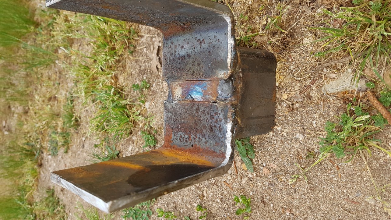

: eriba : voila la piece fabriquee pour le cric du duster

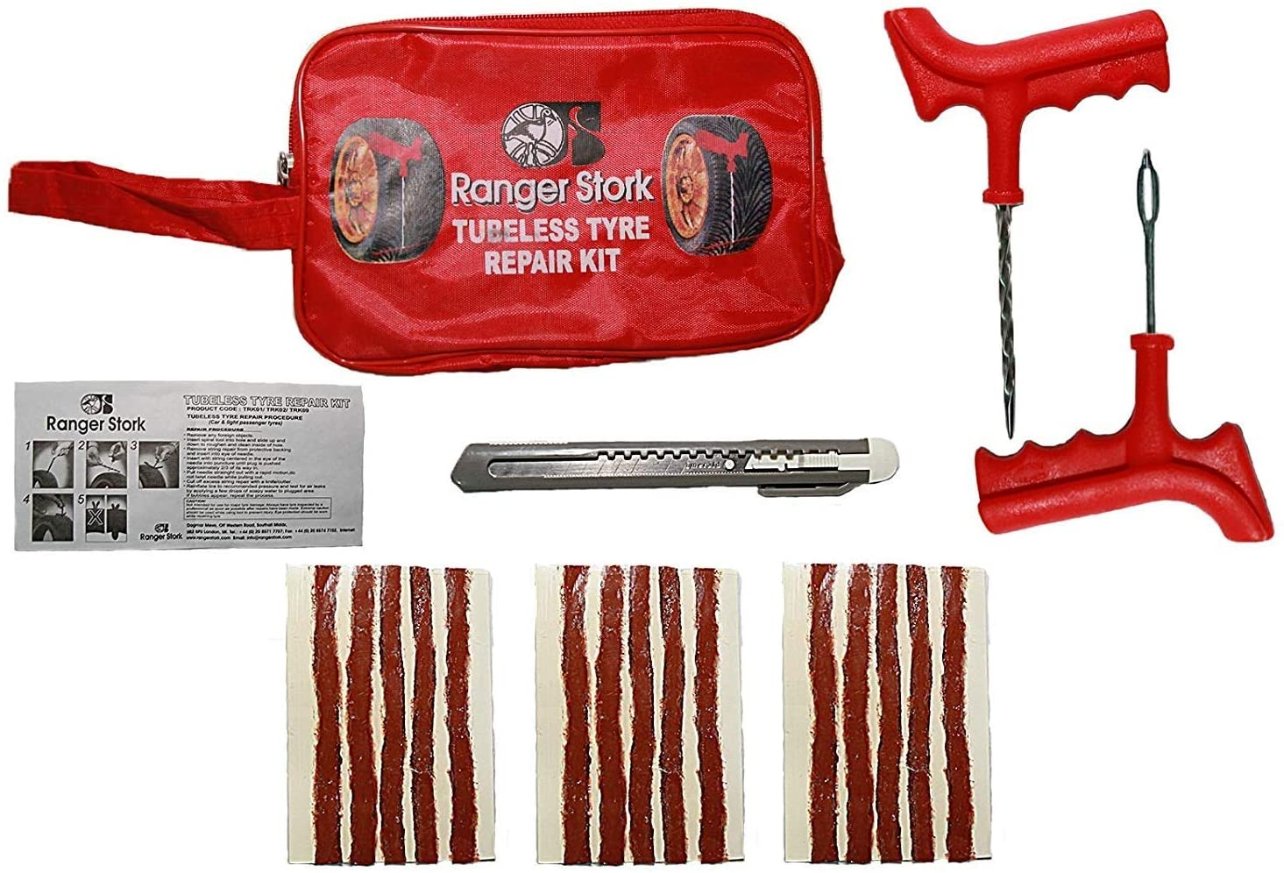

Attention on ne peut pas faire n'importe quoi avec les mèches !! C'est utilisable uniquement sur bande de roulement sauf trop près des épaulement !! Et ne peut réparer que des trous (pas de déchirure, arrachage, etc ...) d'un diamètre d'environ 4/5 mm et si trop gros c'est là que l'on utilise un champignon.
L'avantage de la mèche c'est que tu peux réparer sans démonter le pneu voir même sans démonter la roue !!
Exemple d'un Kit mèche : http://urlz.fr/cLmw
Kit Mèche
Kit Mèche

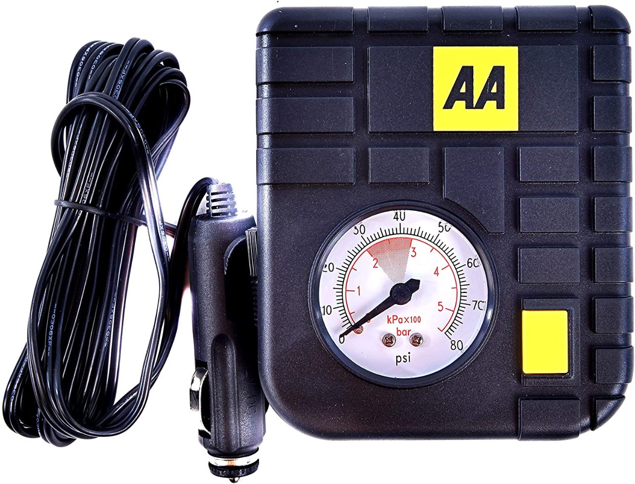

Et pour compléter un petit compresseur pour regonfler : https://urlz.fr/cLmB
Compresseur
Compresseur

La Laguna du voisin alors ? Beuh non ... lui aussi... cric Renault spécifique !
Ok, donc va falloir que je m’équipe !
Moralité, vérifiez si le cric de votre tracteur peut lever votre Eriba !
an71vin
Messages : 720
prénom : Annie et gerard
Re: Changer une roue sur les Eribas après 2000
Message non lu par an71vin »
On a eu besoin de lever la 430 il y a une dizaine de jours, eh bien pas simple, on avait prévu le cric du Duster avec un "carré" en ferraille fait maison a adapter dessus pour poser l'essieu. niet pas question de lever 1t200. heureusement, on avait un cric bouteille 2tonnes avec la pièce en ferraille c’était bon...
Annie et Gerard duster et 430
Messages : 20789
Le cric de ta voiture est capable de lever ta caravane, qui si elle pèse 1200 Kg, le cric n'en lèvera que la moitié et encore pas sûr, car elle appuiera sur la boule ou la roue jockey.... sois sans crainte il lèvera 600 Kg.
