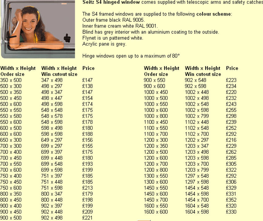

Voici des baies adaptables, bien entendu, on trouve les mêmes en France.
Cependant, vu l'écroulement de la Livre, les prix proposés sont très très intéressants. :super:
Ex : 900 x 400 en UK 199 £ + transport et en France 337 €
Il faudrait faire une commande groupée entre Herry et Jérôme51 ;-)
