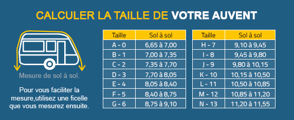

Un collègue du forum vend un auvent Clairval (fabrication française) presque neuf à moitié prix :
https://www.forumeribatouring.com/viewt ... 31&t=11085
Il est conçu pour une triton, mais ta Troll étant ancienne, elle est je crois plus basse que les actuelles (la gouttière l'est en tout cas), et le auvent est peut-être compatible, il te faut mesurer. Tu as le auvent monté ici :
https://www.loisirsnet.fr/336-auvent-ca ... e_de_verre
Avec le tableau des tailles :
tableau des tailles
tableau des tailles
tableau des tailles.png (33.69 Kio) Vu 5973 fois
Bonne recherche et bonne journée à toi,
Nicolas.

Ok, merci pour toutes ces infos. Oui en effet c'est intéressant. Il faut juste que j'aille voir ma caravane pour mesurer la distance sol-sol. Je vais contacter le collègue du forum...
