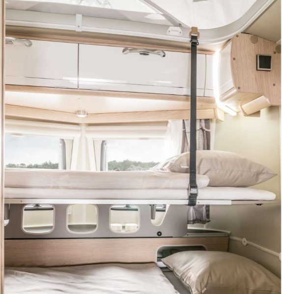

J'étais à la recherche du lit superposé optionnel pour accueillir un bébé dans notre Familia 3 places...
Il est disponible chez Eriba sous la référence n°2807439, j'ai eu du mal a trouver la référence mais pour info avec les mots "bank bed" on fini par trouver.
C'est une belle option mais le prix aussi, environ 500 € 8| !
https://www.xn--hymer-original-zubehr-0 ... lit-enfant
Vue générale:
Capture d’écran 2020-06-05 à 13.57.09.png (384.54 Kio) Vu 10030 fois
Détail dessous:
Le système est très malin: fixation sur rail de table d'un côté et suspendu à des sangles de l'autre. La jonction support au niveau du rail / lit se fait avec une charnière dont l'équerrage est assuré par des équerres articulées faites dans le même matériau.
Du coup je vais le réaliser moi même et je vous propose de suivre la réalisation!
A priori, côté fourniture: rail de table mâle / contreplaqué / charnières / sangle et côté outils défonceuse, j'ai pour faire ça bien ;-)
