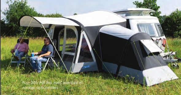

SOPLAIR ici ! était basé a Pont St esprit
Re: Auvent "universel"?
Avec l'auvent kampa spécial ériba , l'annexe est disponible en option ....
https://www.kampa.co.uk/brochures/2019/ ... 0(WEB).pdf
Voir photo
Auvent gonflable Kampa avec extension.jpg (53.3 Kio) Vu 8520 fois

Boulhaya a écrit : mer. 17 juin 2020 17:47 Voir photo
Pas dans notre budget....et on a déjà une annexe "classique" qu'on voudrait réutiliser :triste1:
