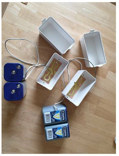

Si rien n'a été modifié, il y a un boitier sous l'évier pour y loger deux grosses piles 6 volts.
Le contact dans le robinet est-il opérationnel ??? Contrôler avec un voltmètre ou lampe témoin.

Messages : 8329
Re: Pompe à eau eriba triton 1983
Piles.JPG[/attachment [attachment=0]Piles2.JPG
