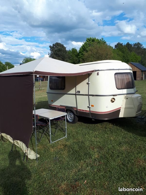

Je cherche une familia 3 places plutôt récente (après 1990) avec un auvent et rien à faire dessus (à la rigueur changement de pneus et tissus)
Voilà ce que j'ai repéré sur le joli coin dans un rayon gèrable :
- Familia 1990 au Mans
https://www.leboncoin.fr/caravaning/1802814659.htm
Avec auvent 3300€.
J'ai reçu plein de photos par SMS mais c'est un tel bazar à l'intérieur qu'il est difficile de se rendre compte...
Et on dirait que le coffre à gaz a été rafistolé...
- Familia 1992 près de Dijon (la plus accessible pour moi)
https://www.leboncoin.fr/caravaning/1806041732.htm
4500€
Semble en bon état. auvent en sus.
Mais beaucoup plus chère !
4500, ça me paraît beaucoup. Même si j'ai le budget.
3300, ça m'irait mieux, mais s'il y a plein de choses à faire dessus ?
Vous pouvez m'éclairer ? Merci :)

Bonsoir Marie
la première en effet le coffre a souffert, compter 300/550 rorors pour un neuf, c'est une Familia sauf erreur, (je ne vois pas les grilles du frigo en façade).
La deuxième ? à voir sur place, tout vérifier particulièrement soubassement, électricité, gaz etc etc ...
Bonne pioche, Benjamin.

Re: Familia années 90-95
Petit bémol pour celle à 4500.... Baie avant sur joint gris.
Messages : 11980
Bien vu j-Paul :super:

La deuxième semble être une Triton,elle parait bien longue entre l’avant et la grille de frigo
Messages : 20804
A voir la dinette AV avec le coussin sur toute la largeur c'est fort probable.
jp :happy1:

luckyck a écrit : lun. 29 juin 2020 08:39 La deuxième semble être une Triton,elle parait bien longue entre l’avant et la grille de frigo
Vu le poids et la longueur ... très certainement ;)

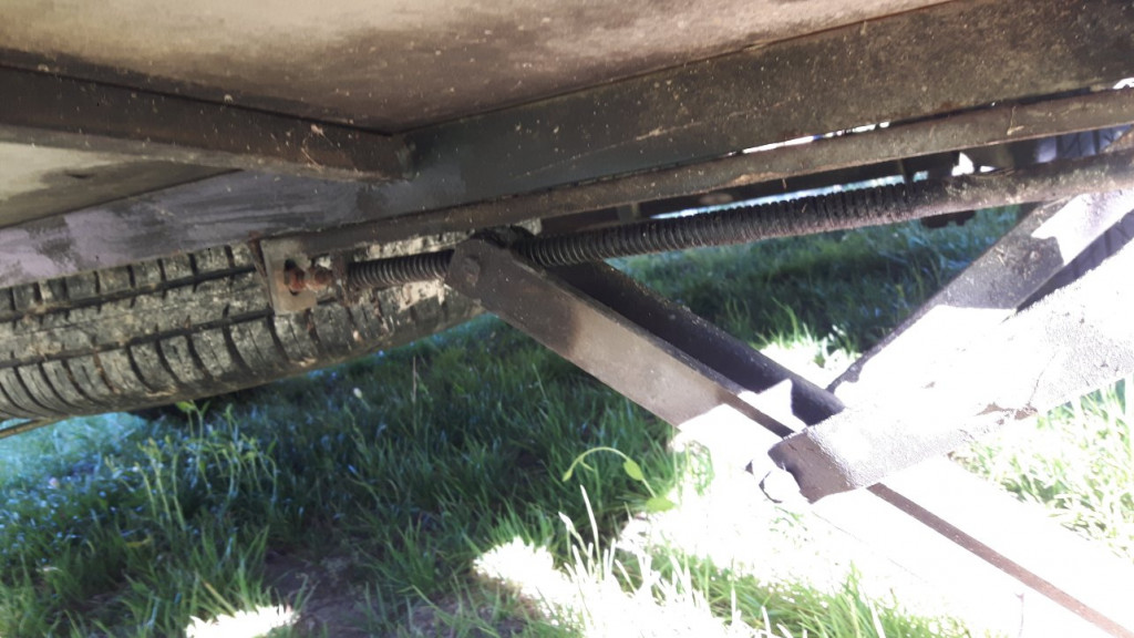

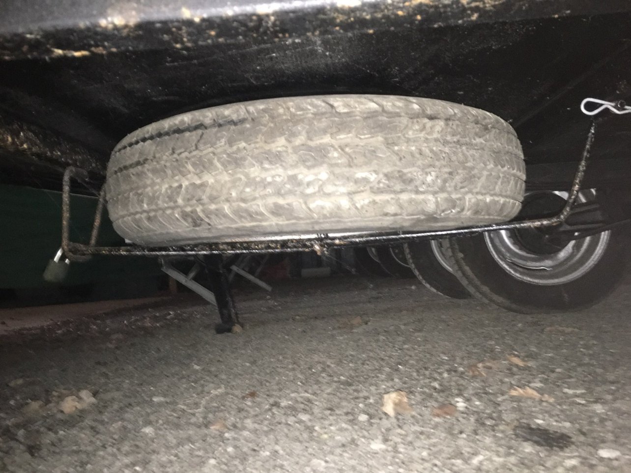

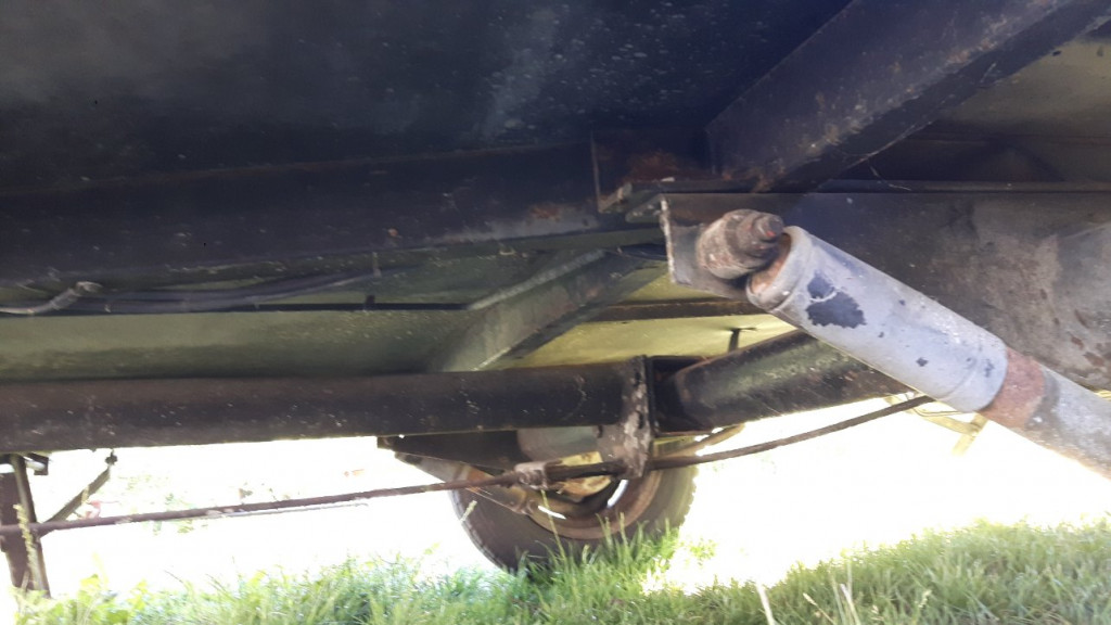

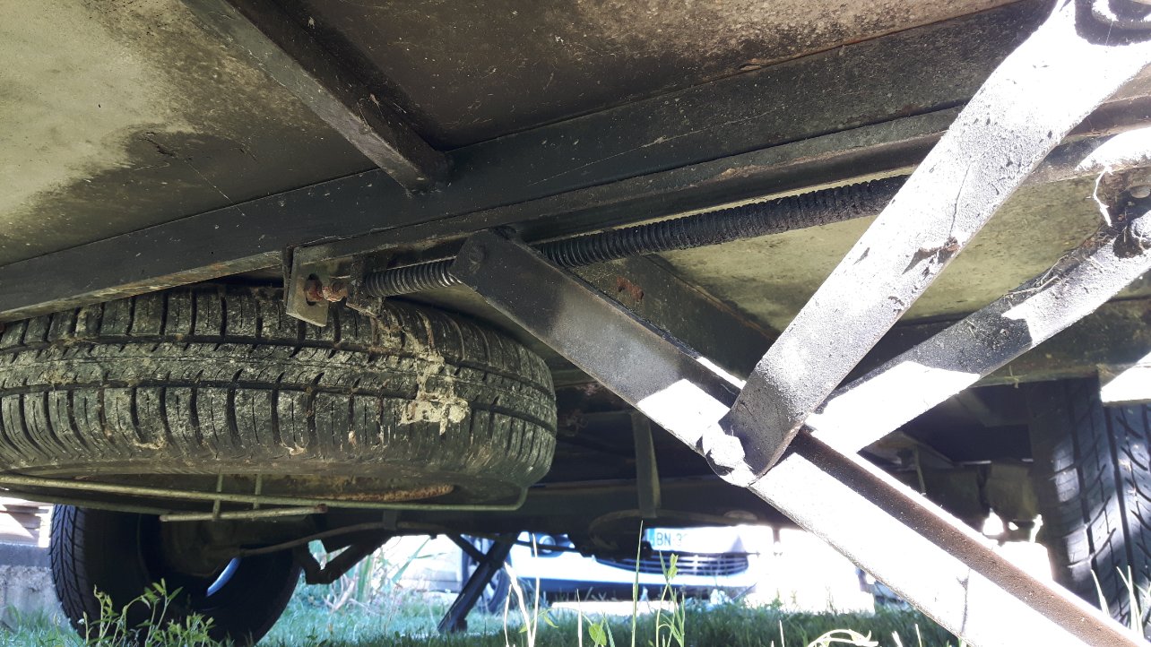

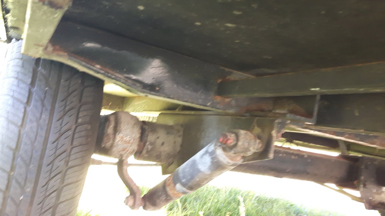

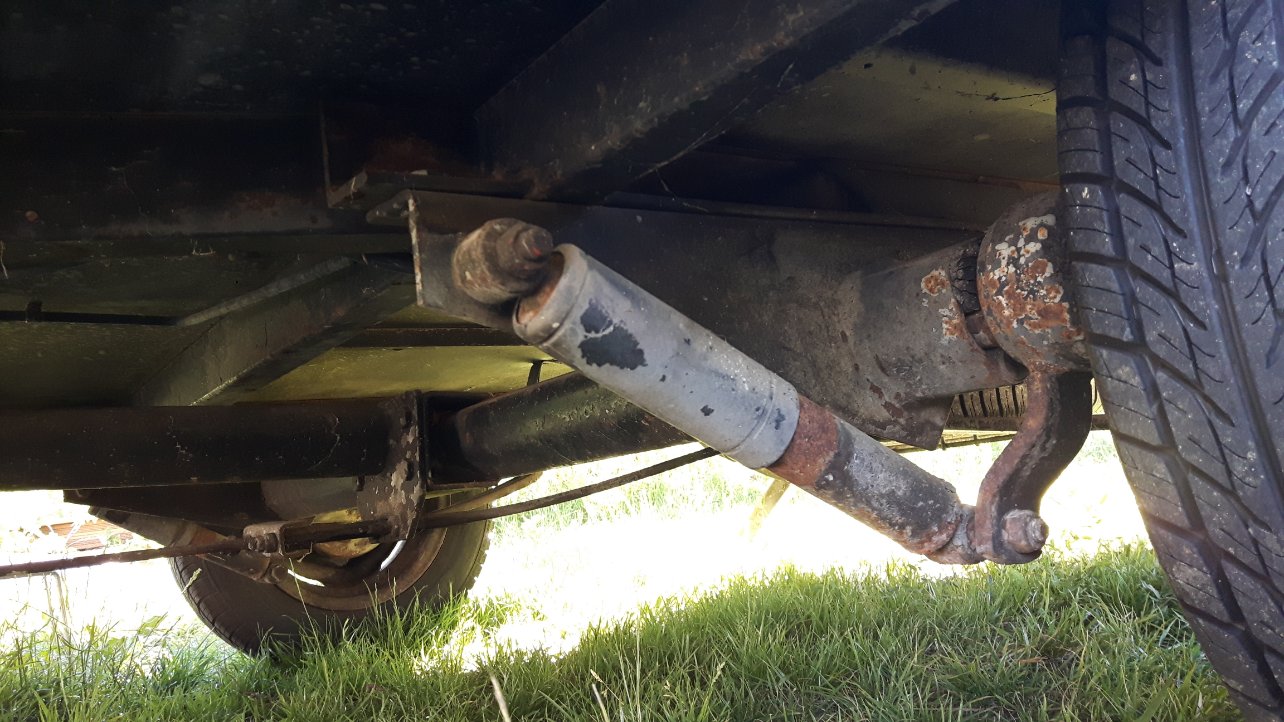

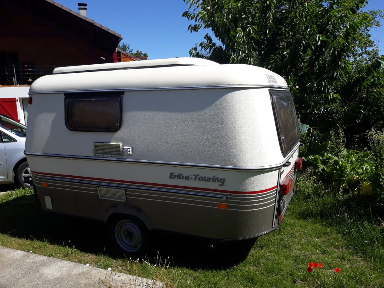

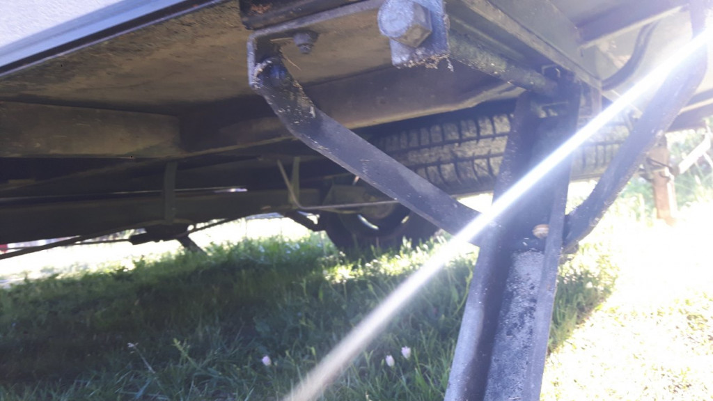

Mais justement, je viens de recevoir des photos d'une Familia "hors joli coin".
Elle a l'air nickel, à part le faux plafond du toit qui se décolle et qu'il va recoller et ces garde-boues et jantes (les pneus sont neufs)...
Messages : 20804
Le peu que l'on en voit me laisse à penser qu'elle n'est pas entretenue, de plus montre les photos du plafond du toit qui se décolle, si c'est sur le champignon :(
Il y a eu quelques intérieurs blancs, photos ??
Voir les soubassements car le support de cric est rouillé, superficiel ??
Message non lu par maribe »
L'intérieur est blanc, il me dit que c'est d'origine.

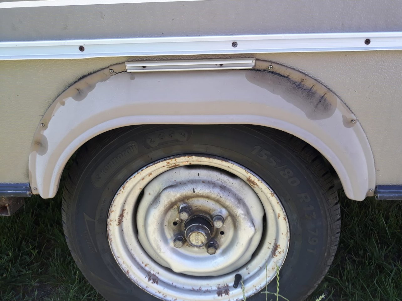

Le reste à l'extérieur me semble à moi, novice, en bon état...
Messages : 20804
Effectivement l'intérieur parait propre, à vérifier sous la belle la structure et particulièrement à l'avant à partir de la porte.
Si corrosion superficielle un coup de brosse métallique et un coup d'antirouille et roule ma poule !!!
Les jantes à repeindre et les extension d'aile à réparer par derrière avec fibre de verre et résine, plus peinture ce sera invisible.

Les extensions d'aile, c'est ce que j'appelle le garde-boues?
Je n'envisage pas de réparer moi même ce genre de choses, ce n'est pas mon truc. Je vais regarder dans le forum, je suppose que la question a déjà été posée de "où faire l'entretien ?" bon au cas où un gentil lecteur de ce message ait envie de me répondre, je cherche si possible dans l'Yonne, la Côte d'Or ou le Jura...
Messages : 6671
L'intérieur blanc n'est pas d'origine( à moins d'une commande spéciale à Cernay) mais a été refait très correctement et est sympa! Elle semble propre à part les caches passage de roues qui peuvent être refait sans soucis et avec quelques roros.
A aller voir ;-)

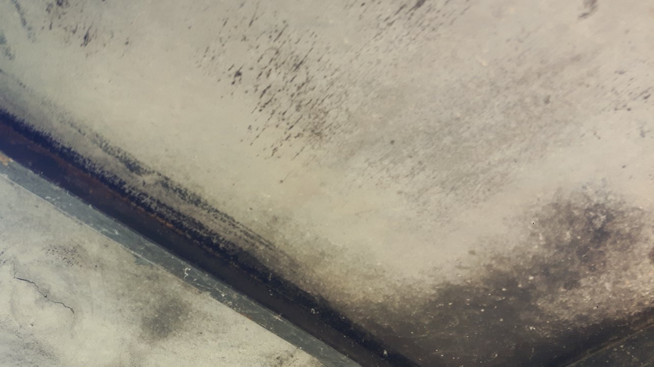

Il m'a renvoyé d'autres photos, dit que l'intérieur blanc craquelé + finitions grises est d'origine.
Je pense aller la voir ce week end. Malgré les cache-roues, elle semble en bon état, a l'auvent Soplair dont j'ai besoin ( enfin, je crois, il ne l'a jamais déplié ), des pneus neufs...
Mais pas d'anti-lacets.
J'attends des photos de celle du Mans (joli coin, lien plus haut ), bien moins chère (1200€ de moins), mais sans auvent (juste une solette insuffisante pour nous). Il m'a dit que le coffre avait été refait et il doit vérifier les pneus.
Je vous posterai des photos dès que je les aurai. J'en ai reçu quelques unes mais elles sont de mauvaise qualité et la caravane était très encombrée😕.

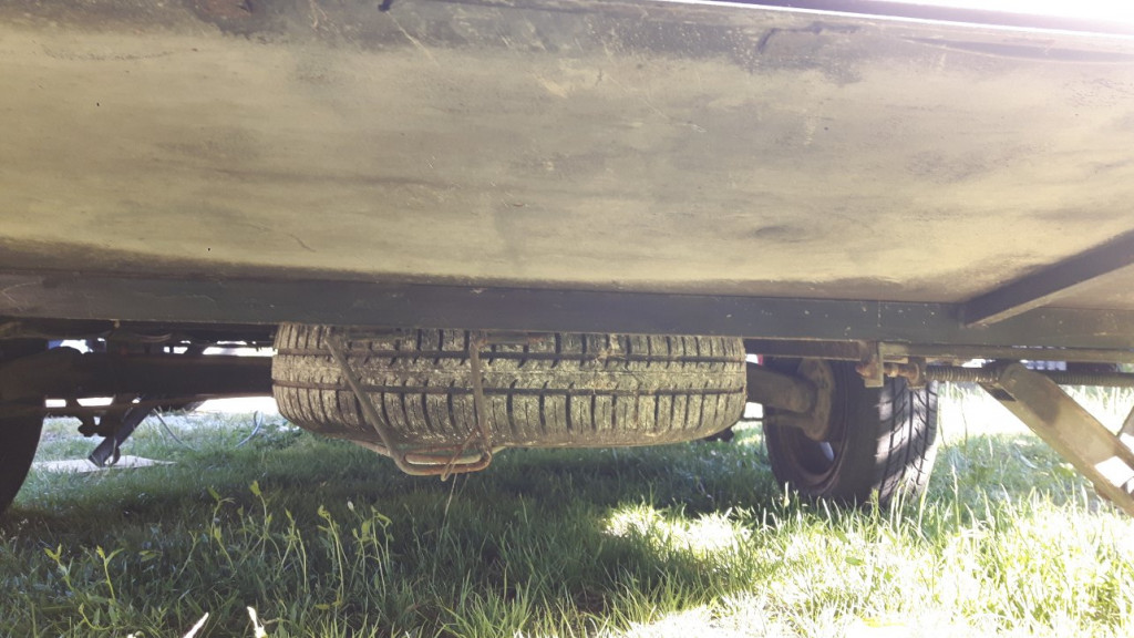

Je viens de recevoir des photos de l'autre Familia, celle du Mans. Des remarques ?
le mans 15.jpg (9.21 Kio) Vu 22378 fois
le mans 17.jpg (7.16 Kio) Vu 22378 fois
le mand 19.jpg (8.57 Kio) Vu 22378 fois
le mans 13.jpg (7.73 Kio) Vu 22378 fois
le mans 2.jpg (5.24 Kio) Vu 22378 fois

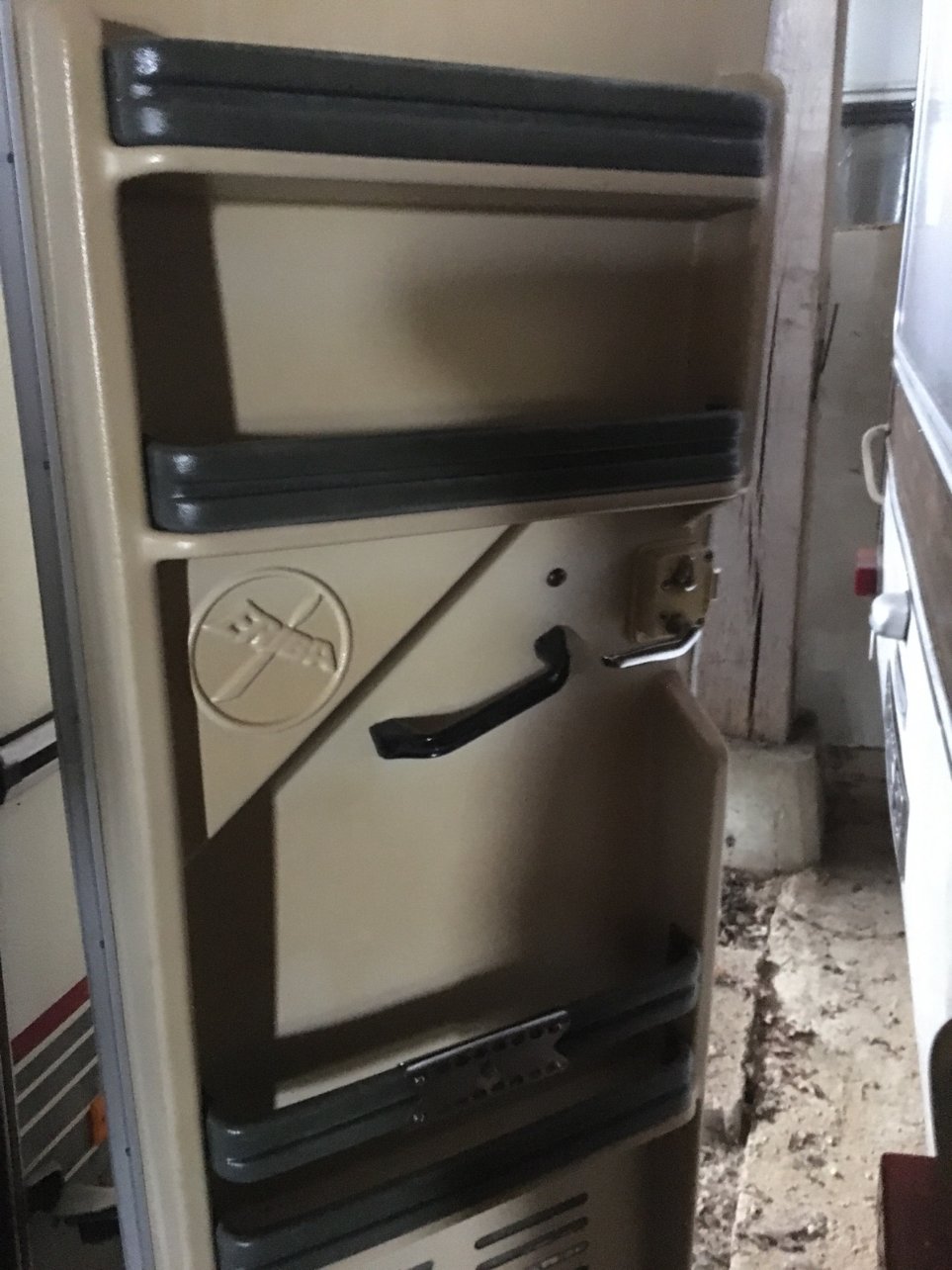

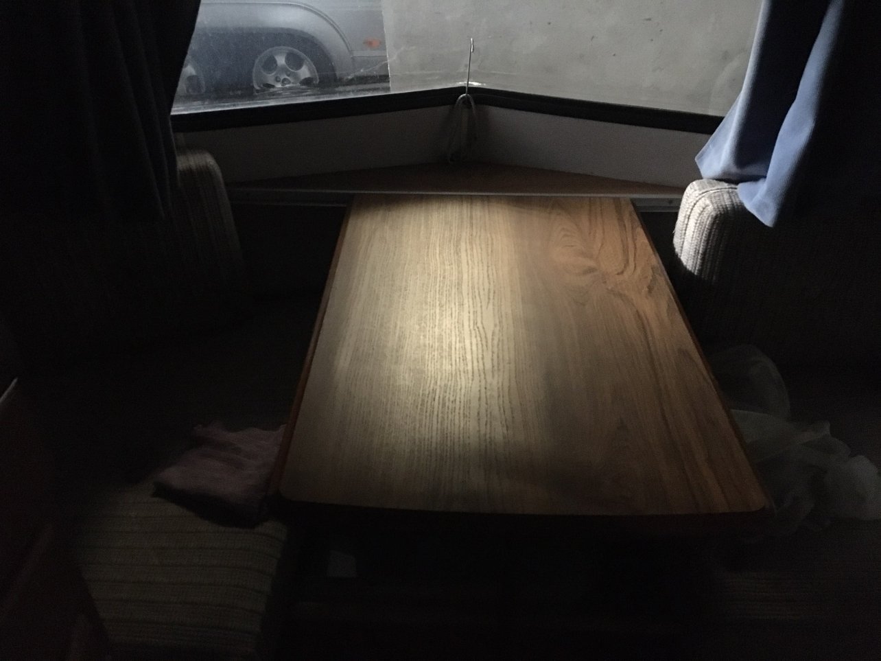

Et l'intérieur
le mans 10.jpg (11.19 Kio) Vu 22378 fois
le mans 9.jpg (7.62 Kio) Vu 22378 fois
Messages : 999
prénom : CABOUILLE
Localisation : SAVOIE
Mon impression est qu'elle a été un peu négligée, réhausse baissée avec triangle ouvert, fauteuils posés sans protection,étagères de porte frigo cassée? Ce sont peut-être des détails mais ça peut aussi montrer un peu trop de coolitude...Aussi frigo fermé et non pas légèrement entrouvert, pendant l'hivernage,enfin toutes ces petites choses que l'on fait pour garder notre belle longtemps.
Merci pour ton avis.
C'est aussi mon sentiment et l'explication de la vente le corrobore : achat il y a 2 ans, utilisation 1 été, puis séparation...
Si elle était entretenue avant, l'abandon n'aura pas été trop long...

Bonjour à tous. Nous avons vu notre première familia 310! Just perfect pour notre petite famille ( mes 2 presqu'ados et moi)
Les enfants ont adoré, moi aussi. Juste un peu de difficulté avec les rideaux peu occultants.
Nous avons vu un vendeur adorable qui, sachant qu'on venait de loin, nous a proposé de passer la nuit dedans, sans aucune obligation :)
Intérieurement, elle est en très bon état. Juste une histoire de plaque intérieure du champignon à recoller.
Extérieurement aussi. Pas de pets, joints impeccable...
Par contre, j'ai des doutes "dessous", en particulier au niveau des "trucs" (essieux?) qui tiennent les roues.
Je vous mets des photos pour vos avis éclairés. Ainsi que de l'attelage car je sais que vous avez des yeux avisés qui verront peut être ce que je ne vois pas ;-)
Messages : 20804
Les amortisseurs sont bons à changer et un bon coup de brosse métallique et anti rouille avant peinture du châssis et essieu. Dommage que l'on ne voit pas la partie la plus "sensible", la ceinture basse avant, de la porte jusqu'à l'autre coté, c'est souvent là qu'il y a de la dentelle !! Vérifier par la même occasion le plancher dans ces parages.
La date des pneus, pas plus de 5 à 6 ans, même paraissant en bon état, à changer pour de pneus renforcés (XL) ou "C" comme camionnette.
Après le DOT sur le flan du pneu, 4 chiffres : 1518 = 15ème semaine de 2018

Merci. Je crois que vers la porte, c'était bon. J'ai pris les photos là où ça me semblait le plus nécessaire...
En dessous tout de même, les autres photos du dessous.

Et donc des amortisseurs à changer / Un billet de 500 au minimum je suppose. Et il faut que je trouve l'endroit où le faire...
Messages : 20804
maribe a écrit : mar. 7 juil. 2020 09:43
Deux clés de 19 mm et pour une centaine d' € tu as la paire !!
Y' a même pas besoin de lever la : eriba : c'est plus pratique quand même en ôtant la roue !!

Je ne suis pas sûre d'oser... Je suis allée voir sur la bonne partie du forum. effectivement, ça n'a pas l'air compliqué mais de là à me lancer là dedans... Ou alors sous le chaperonnage de mon tonton?
luckyck
Messages : 316
Localisation : Essonne
Message non lu par luckyck »
C'est vraiment simple à faire, et sans démonter les roues. Les amortisseurs se trouvent chez la plupart des spécialistes en remorques, et valent moins de 100 €.

Et je reviens sur celle de 98 : les joints sont gris. C'est grave docteur ? Ça m'a l'air d'être un système différent donc je dirais que non mais y en a qui savent mieux ::d
Messages : 20804
Sur cette photo on ne voit pas les joints, mais je doute qu'ils soient gris sur ce modèle.
Les vérins ou stabilisateurs pour mettre de niveau la : eriba : quatre en tout aux 4 coins.
Pour lever la : eriba : et la mettre sur chandelles deux solutions, un cric sous l'essieu au plus près de la roue, à faire pour chaque coté ou mettre la roue jockey au ras de la pince du timon, baisser au maximum les vérins AR, au besoin en mettant une cale dessous, lever l'avant de la : eriba : avec la roue jockey, au besoin en plusieurs fois en s'aidant des vérins AV et les roues décollent du sol..... largement, mettre les chandelles sous l'essieu au plus près des roues et rebaisser légèrement l'AV pour qu'elles soient en appui, fastoche n'est-il pas ??? (ATTENTION valable uniquement pour Puck en Familia, les autres trop lourdes)
Pour la baie AR il y a quatre verrous à ouvrir, ils sont fixés sur la baie, tu as une position entr'ouverte pour l'aération.
Le champignon s'ouvre en déverrouillant les 4 crochets et en poussant dessus pour le lever avec les poignées qui sont là exprès !!!
