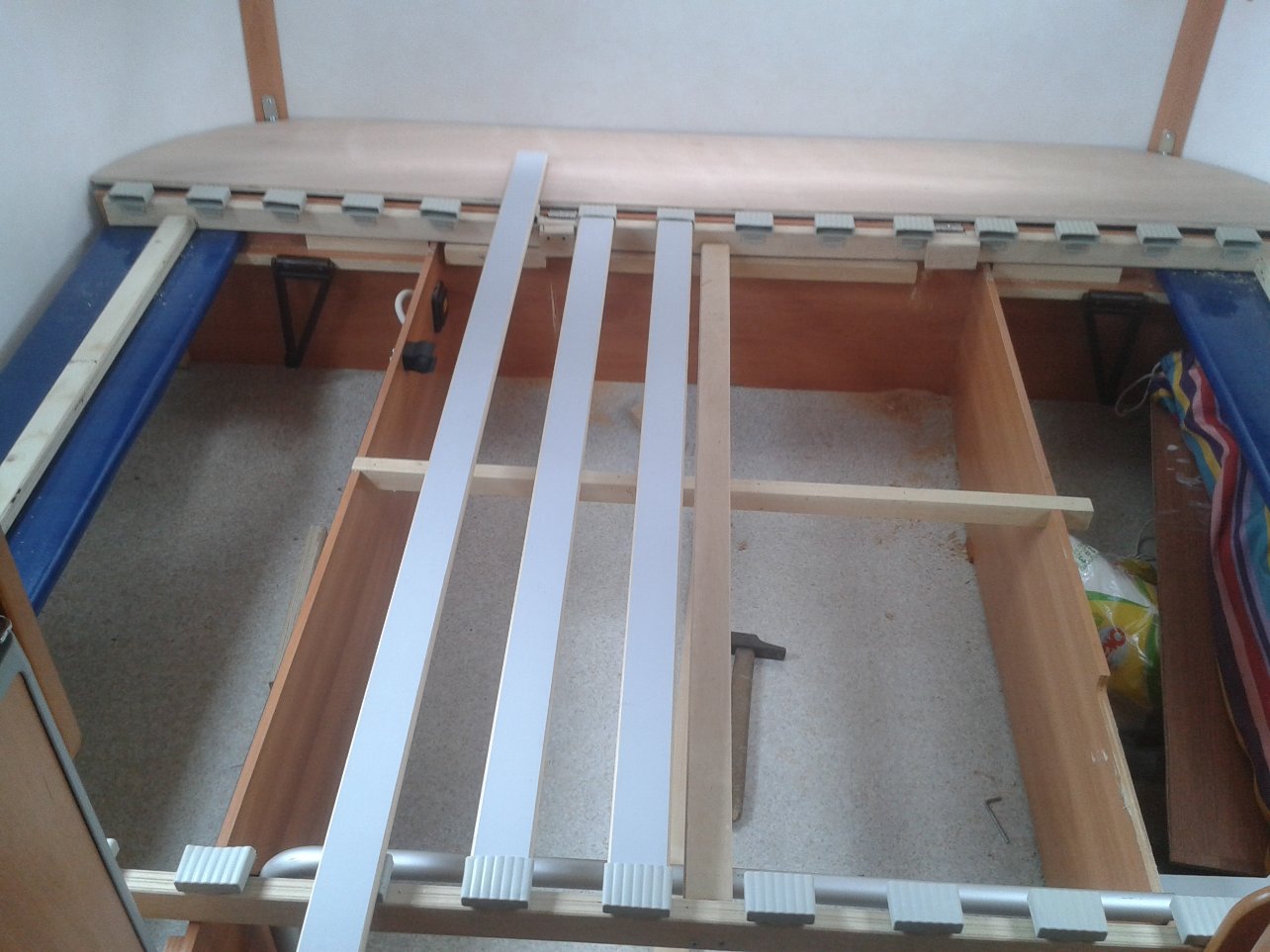

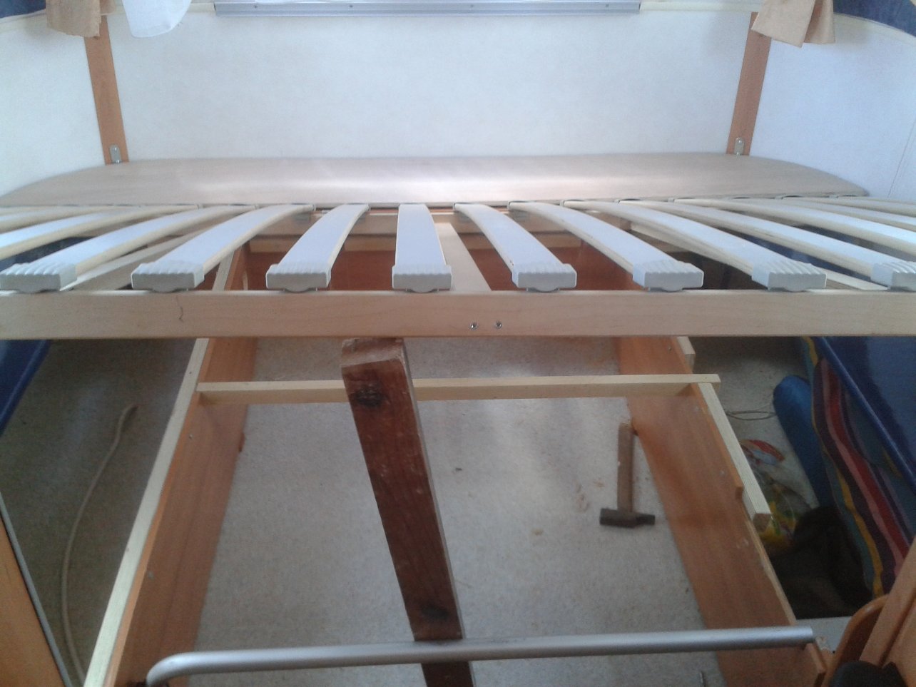

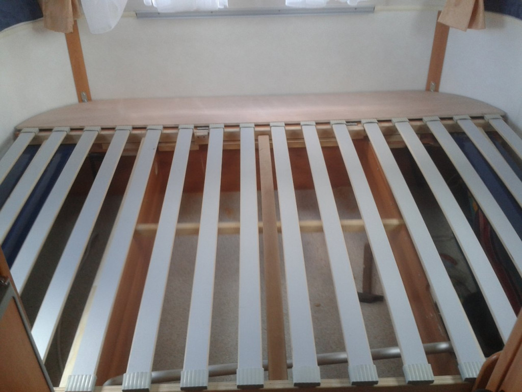

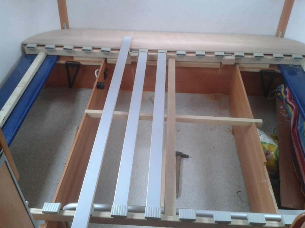

après avoir fouillé dans le forum pour trouver des idées pour fabriquer un lit permanent pour ma triton 430, je me suis lancé
cadre de base lattes d'une seule longueur
je suis parti d'un cadre en bois d'un seul tenant avec des montants 4X2 cm en lamellé collé
j ai gardé le coffre du fond et j'ai donc retaillé les lattes et les traverses

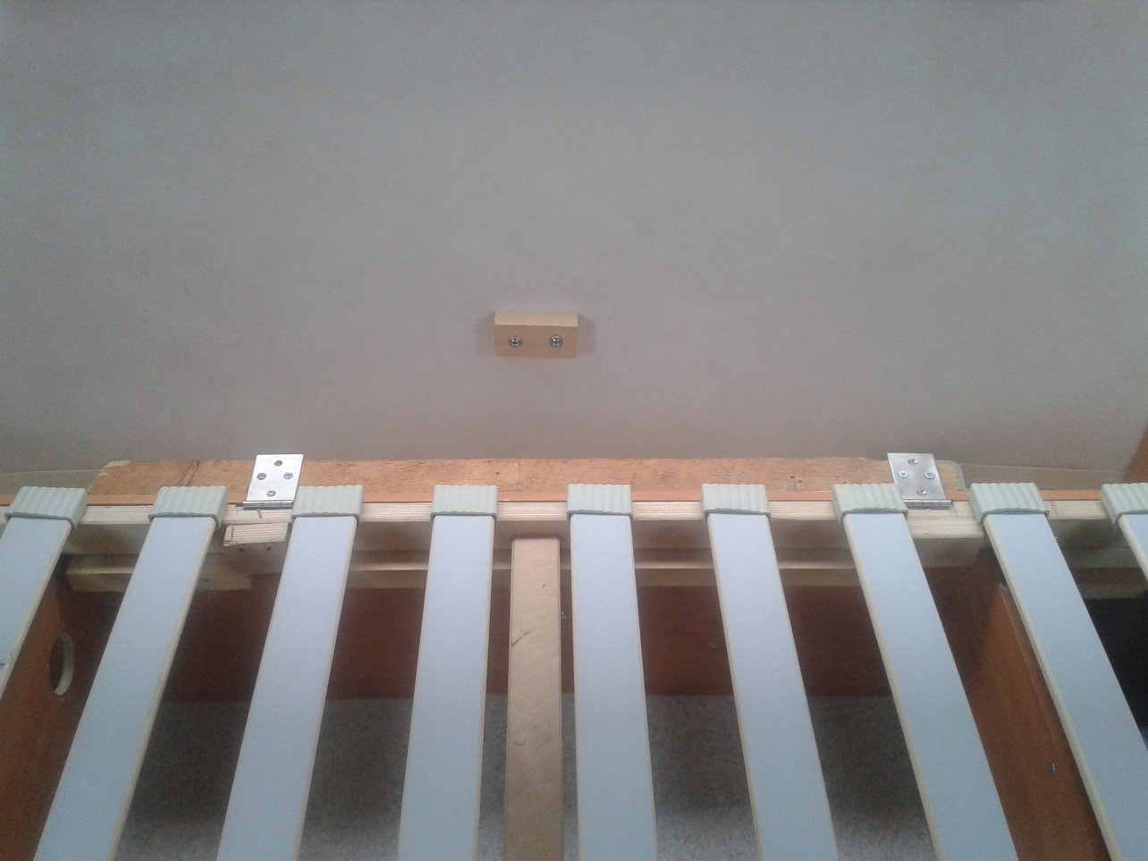

j ai calé la plaque à hauteur du sommier latte en la laissant mobile posée sur le tasseau de renfort des charnières tout en gardant les pattes en acier d'origine des extrémités
j ai fixé mes charnières sur l'ancien bâti en rajoutant des renforts
je n'ai pas encore rajouté les amortisseurs à gaz (pas le temps d'aller à la casse...)

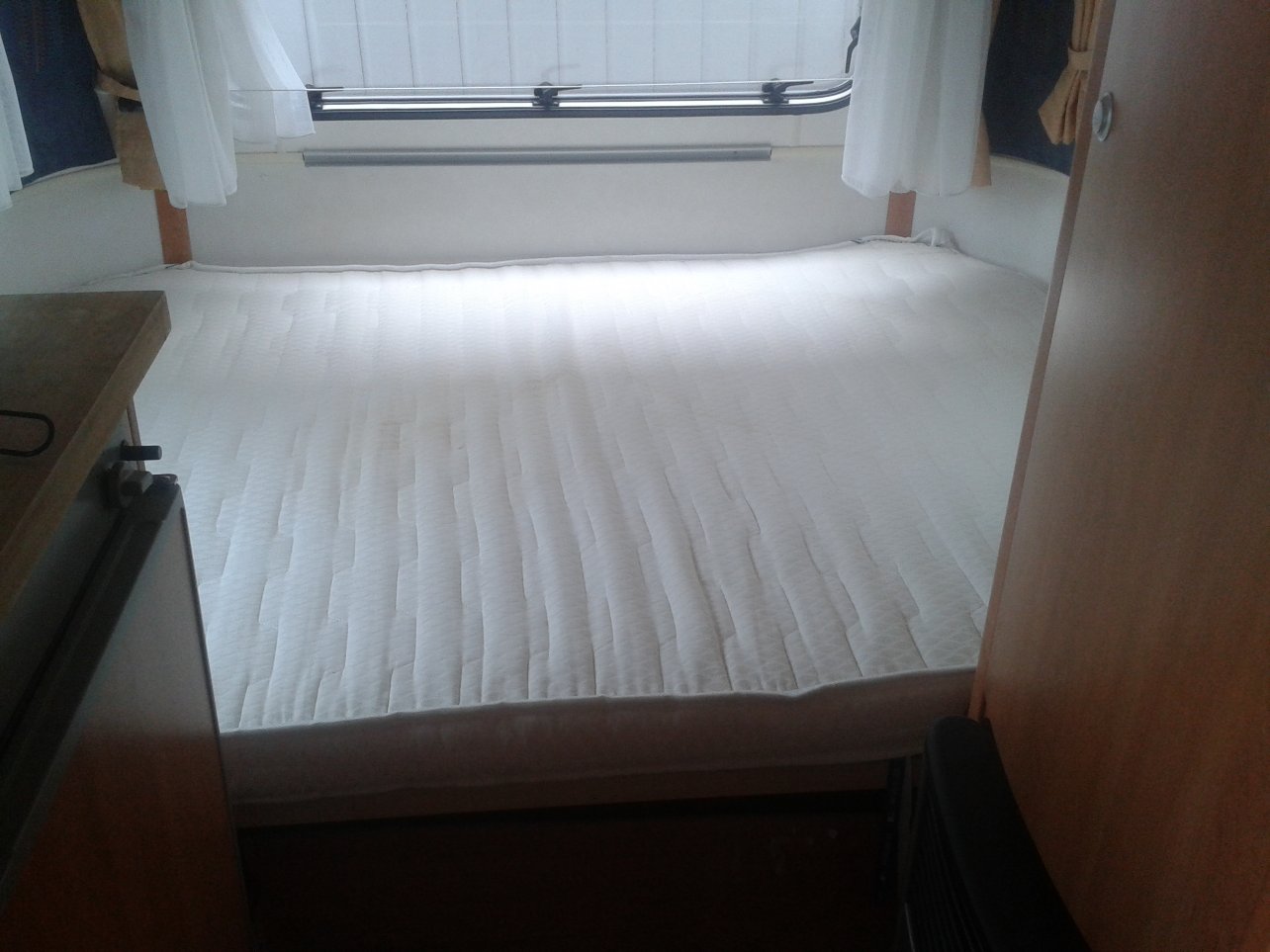

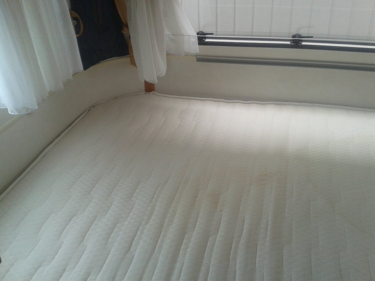

j ai mis un matelas en mousse de 10 cm d'épaisseur découpé avec un couteau à pain pour les arrondis après avoir décousu la toile
j 'en ai profité pour déplacer la prise électrique qui se trouvait au fond et j 'ai fermé devant avec une plaque amovible
j 'ai conservé les caissons d'origine en faisant le minimum de modifications, cela me permettra de remettre en configuration initiale si nécessaire (coin table)
merci aux différents contributeurs de ce forum qui m'ont permis cette réalisation
il ne me reste plus qu'à tester..... départ prévu pour début Juillet dans le Berry ;-)

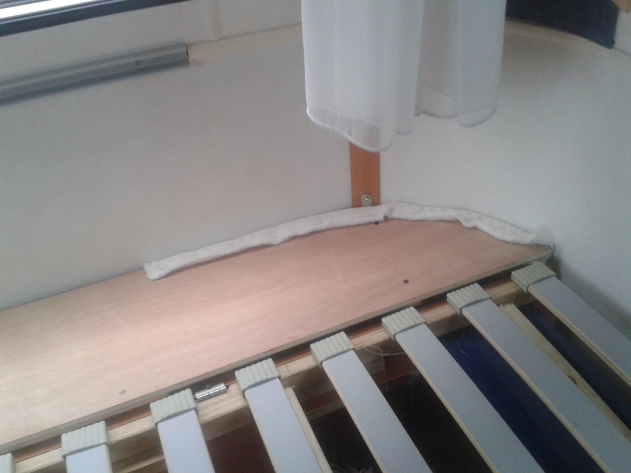

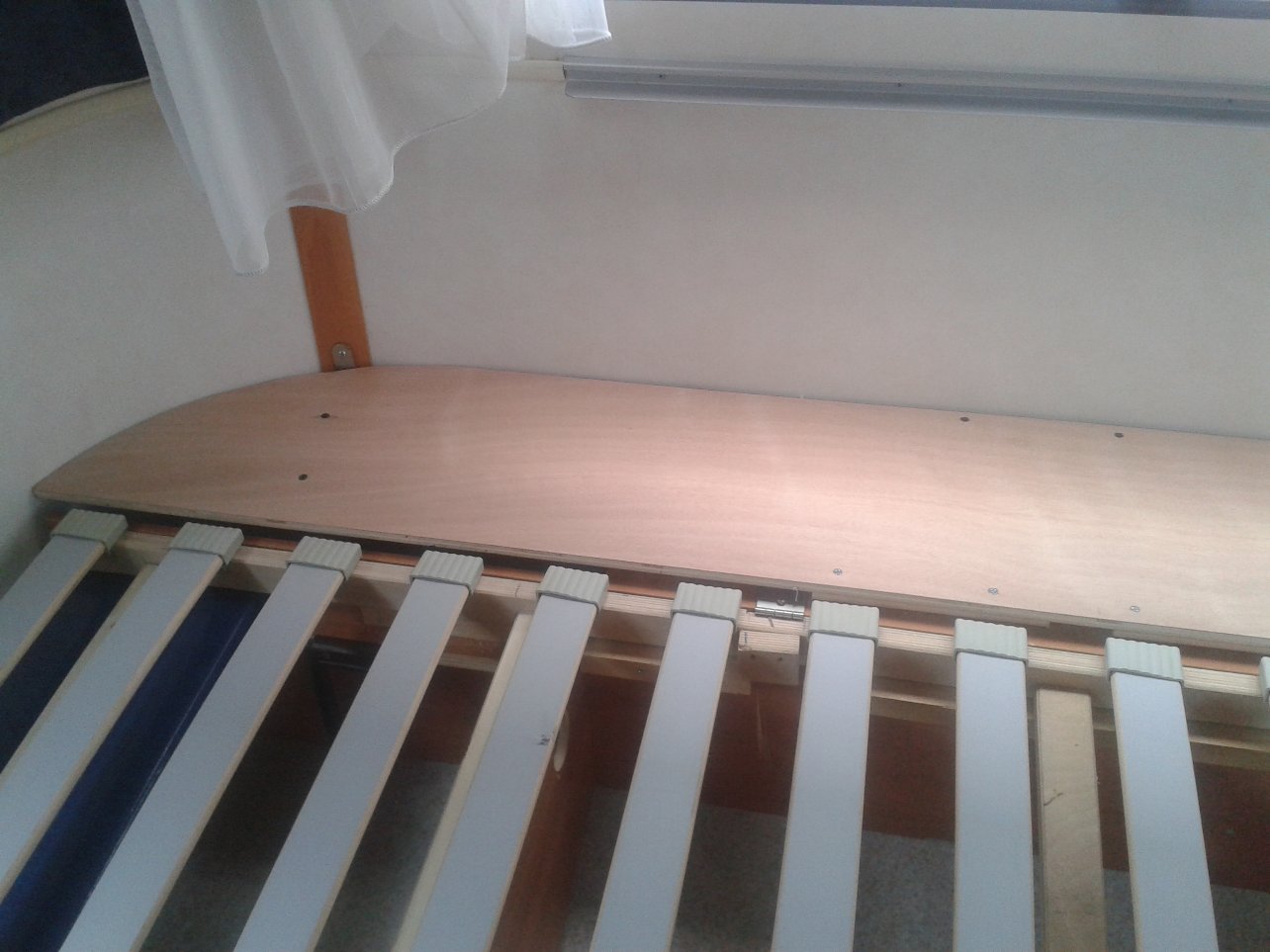

plaque de contre plaqué découpée  suivant la forme du coussin initial
j ai agrafé des bandes pour protection de la caisse
le renfort me permet de poser la plaque de contreplaqué
lit fini
lit fini
reste à rajouter le support amovible pour tenir le lit ouvert ou mettre des amortisseurs à  gaz
côté arrondi toile recousue à la main......
et voila le travail !!!

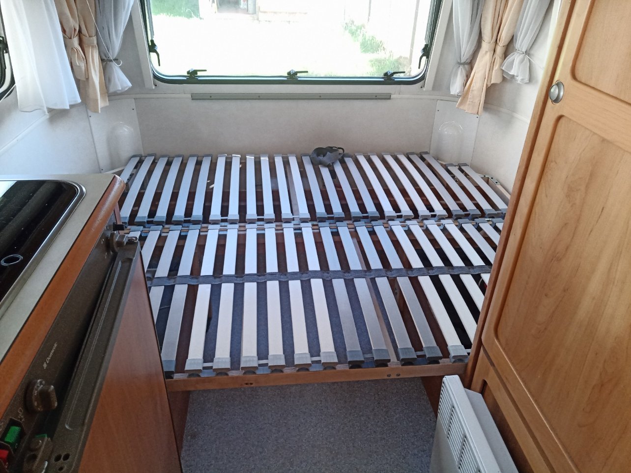

Bonjour à toutes et à tous.

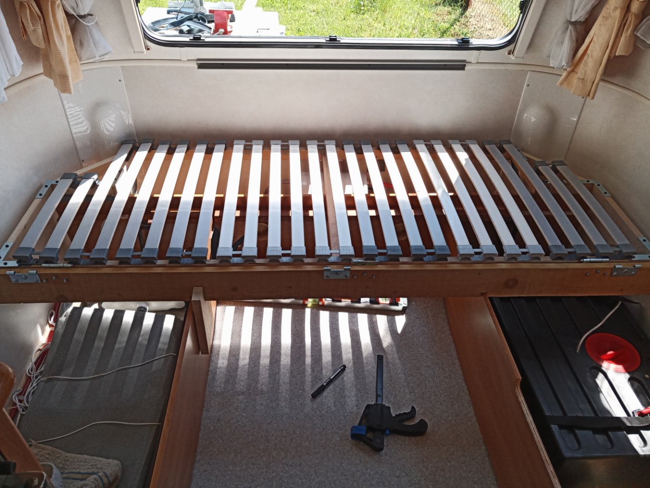

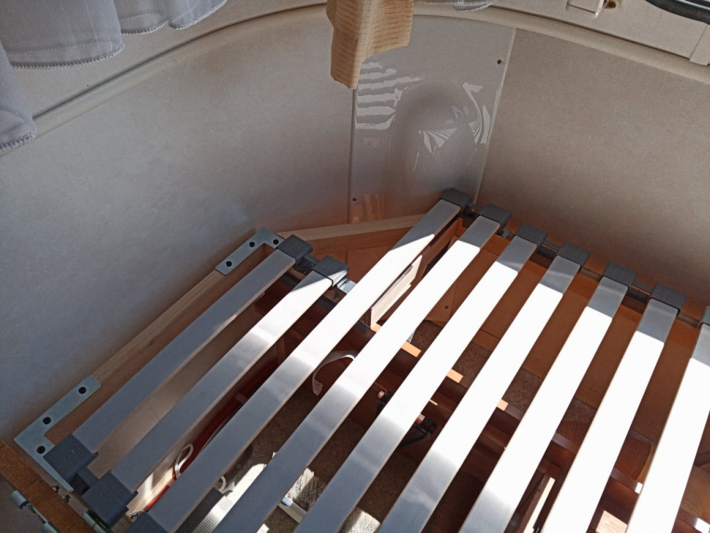

J'ai pioché dans le forum pour trouver des idées afin de me confectionner un lit fixe avec sommier à lattes. Alors à mon tour de vous faire partager ce travail , si cela peut donner ou aider quelqu'un ..
La base une : eriba : 430 GT de 2004.
Objectif: un lit fixe articulé au milieu afin d'avoir accès à la soute arrière ( chauffe eau) et aux soutes avant. et le tout sans trop faire de trous dans la : eriba :
Achat de deux sommiers à lattes de 70 X 200
https://www.ikea.com/fr/fr/p/loenset-so ... -70278706/
Ces deux sommiers sont retravaillés, découpés, pour obtenir les dimensions souhaitées.
Au centre, installation d'une planche fixée sur les coffres. c'est la seule partie fixe de l ensemble.
Les deux sommiers sont assemblés à cette planche par des charnières.
Ce lit a été essayé pendant presque un mois d'utilisation. Rien à redire. Il me restait a faire en rentrant, une installation de vérin afin de faciliter l'utilisation. C 'est chose faite et je vais partager ca...

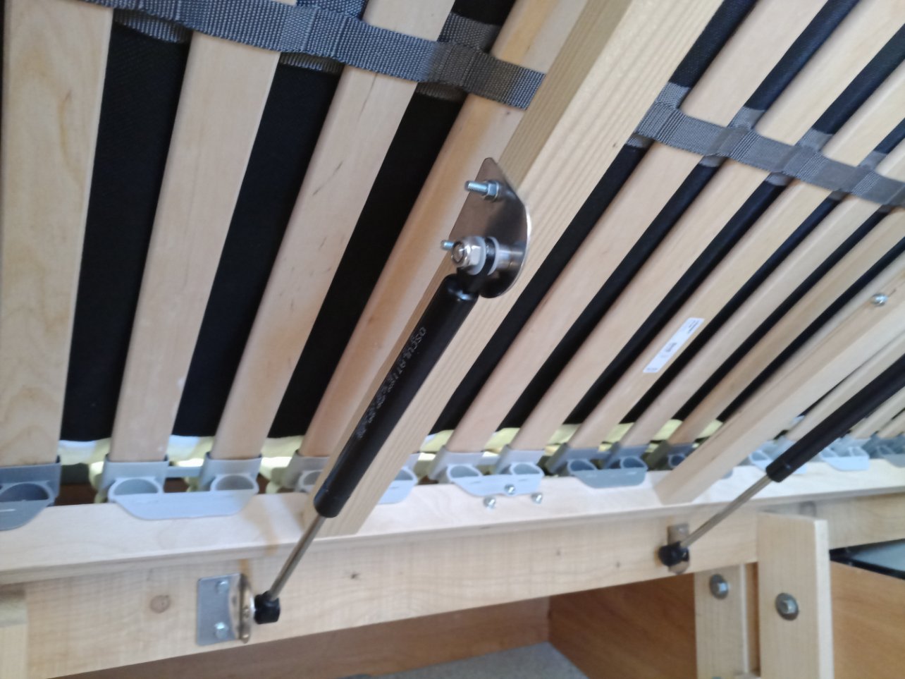

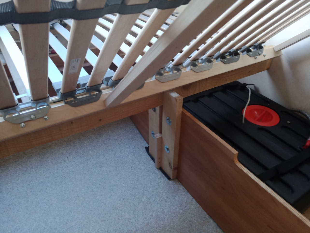

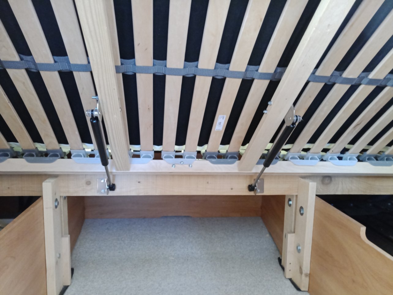

Pose des ressorts à gaz....
Je l'ai acheté sur le site Cabesto. prévoir les fixations.
deux ressorts 355 mm 18 kg.
https://www.cabesto.com/fr/nautisme-res ... 14317.html
Seule la partie avant , soit un sommier de 70, est soulevé, mais cela me donne accès à quasiment toute la place disponible.
Pour la partie arrière ( accès au chauffe eau), pas de vérins prévus pour le moment mais vu que en fait on y va rarement , sauf pour vidanger le chauffe eau, ben ca me va comme ca :)
Voila... ca c'est fait ;-)

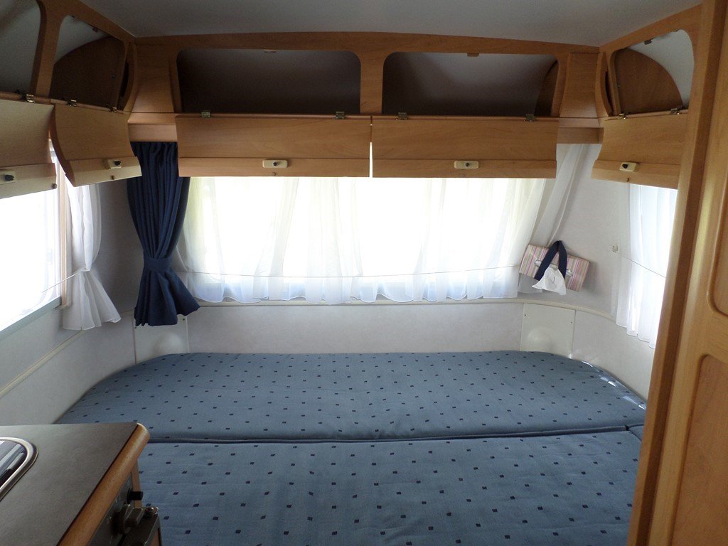

Bonjour, associer 2 matelas de 70 est une bonne idée, pour l'accès et le confort, c'est d'ailleurs la configuration d'origine sur les modèles lit fixe.
Image Il y a deux découpes sur la partie avant pour permettre le levage sans accrocher les rideaux, pour avoir accès facilement à l'ensemble de la soute. Ça favorise aussi la solidité de l'ensemble. Sur mon modèle 2002, deux ressorts, je sais que sur les nouveaux modèles ce n'est pas ce système d'aide au levage qui est utilisé.
Quand le lit est fait, il suffit de défaire les draps. J'ai organisé ma cagouille de façon à ne rien mettre dans la soute qui ne nécessite un accès quotidien.
La découpe en arrondi du matelas, bien aussi, pour le confort, l'aspect, l'aération, vraiment encore félicitation :super:

Mais ce serai a refaire je prendrais peut être deux matelas de 70.
Par dessus on a encore un surmatelas que l'ancien propriétaire de mon : eriba : m'a laissé , il le mettait en place par dessus les coussins de la dinette.
Mais l'ensemble est à mon gout trop dur, ma femme le trouve bien et on a passé un mois comme ça . Mais comme je viens d'installer les vérins , on a pas remis le surmatelas et on va essayer comme ca le Week end prochain ..
La découpe je l ai faite avec une lame de scie à métaux , ca se découpe facilement.
Voila ;-)
