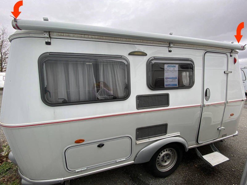

D'ailleurs au vu des meubles j'ai un doute sur le millésime, je demande à voir la caisse de dos et de face.
Les placards hauts resemblent à un millésime 2009/2010 j'aimerais d'autres photos pour justifier mes dires.

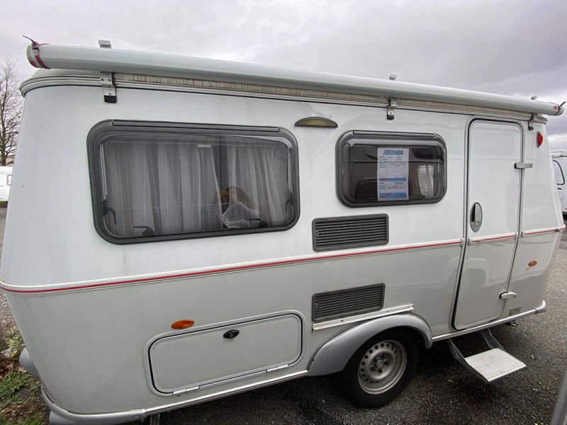

J'ai bien peur que la structure tubulaire soit touchée à gauche de la porte !! :(

J 'ai vu en camping un millésime 2011 qui avait cet intérieur,le proprio avait Ce décalage qu'il ne s'expliquait pas. Aucun choc. Il mettait sur calles sa caravane en hiver,lui avait t'il donné un mauvais plis? Le prix, Binbin a raison,même s'il est vrai que la côte est parfois surprenante sur le marché de l'occas.

Pour l'année, le réfrigérateur me fait penser à 2009/2010.
Pour la porte, rien d’alarmant. un petit démontage et une rectification à froid devrait le faire.

Pour la porte le CC doit le faire avant la vente :idea: ;-)

Une porte se redresse mais , il faut la déshabiller avant , ce qui demande pas mal de boulot quand même . Une réduction du prix serait bienvenue ......

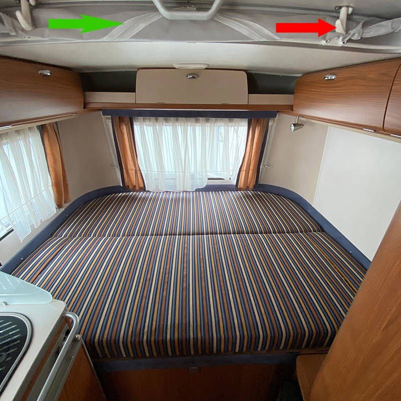

Double réduction, également pour le store qui est maintenu fermé par des sangles, et vérifier le toit qui ne semble pas être ouvert complètement et des lanières de tissus devant le crochet droit dont je ne vois pas l'utilité, problème ou négligence - à voir :grr:

Les sangles c'est peut-être pour une sécurité supplémentaire, je faisais le même car pas trop confiance du système d'origine. pour les crochets intérieurs c'est peut-être aussi pour démonstration, à vérifier quand même ...
