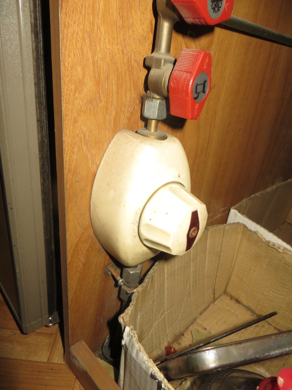

Je viens de m'apercevoir que j'ai une fuite de gaz dans mon coffre avant au niveau de la pièce dorée qui est rivée sur le coffre ... quoi faire ? Un truc, une idée ? Merci d'avance
Il s'agit d'une familia 1995

Pas grand chose à faire si ce n'est le changer (prédentendeur) j'ai fait sur mon

Merci ... je pensais qu'on pouvait le shunter .... et installer un détendeur normal ...

On parle bien de la même chose ???
Pré-détendeur dans le coffre à gaz : Qui alimente le détendeur de sécurité sous l'évier : Qui coupe en cas de trop fort débit en aval ou de manque de pression en amont...

Oui !!!

Suite et fin : pièce commandée à Cernay et reçue ... pas encore montée car en vacances ... merci pour tout. Eugène
