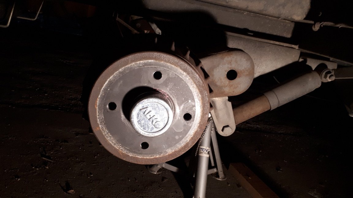

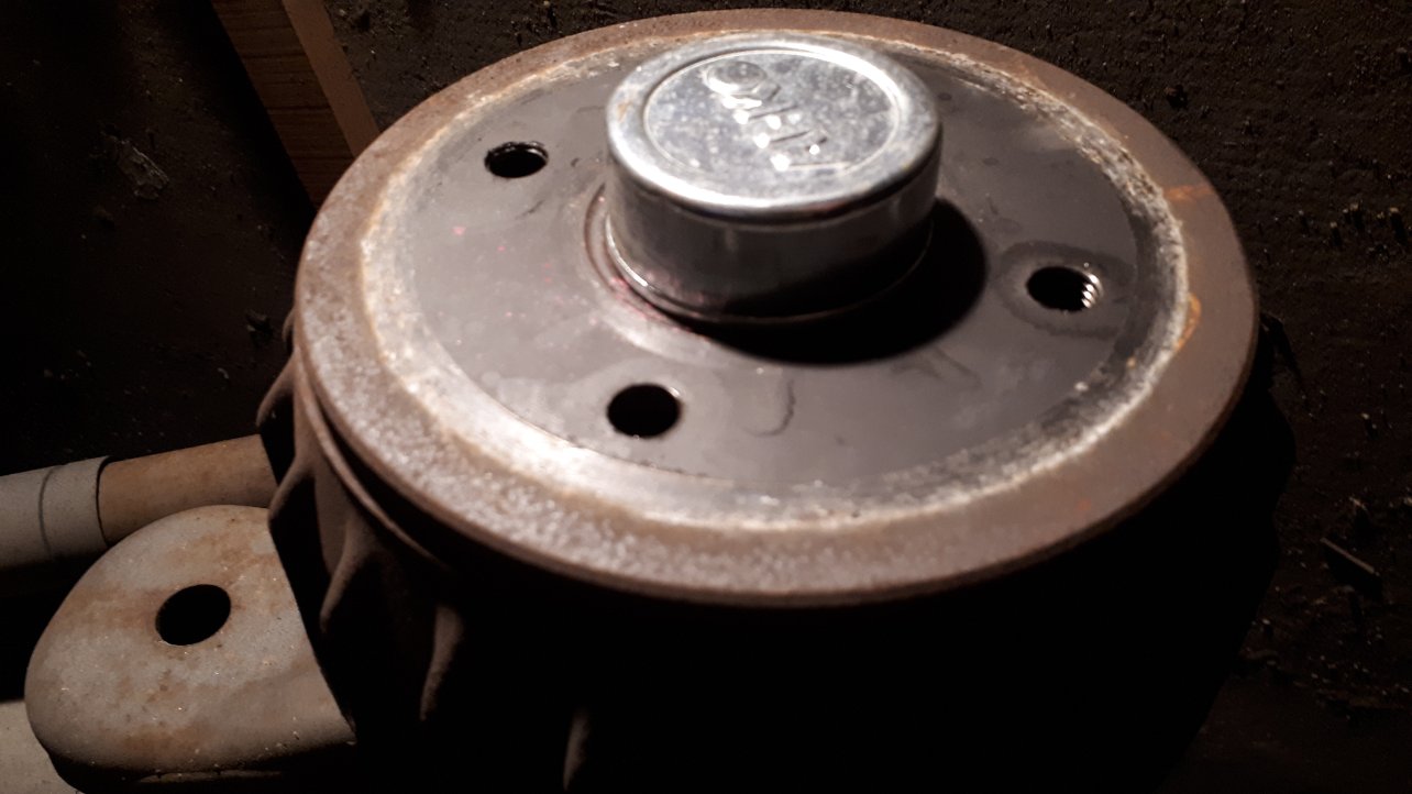

Salut à tous,
Sur ma familia 99 un léger bruit d'un coté, de temps à autre lors de freinages.
En lisant le tuto de Landeriba sur le forum je me suis dit qu'il suffirait peut être de dépoussiéré le tambour. Ca parait simple ! Et là aujourd'hui dés le début rien ne va plus ...impossible de retirer le capuchon. J'ai réussi à le faire tourner mais c'est tout !
Comme ce n'est pas exactement le même modèle que dans le tuto, je n'ai pas osé y aller au burin.
Je mets photo ci-dessous. Comment le sortir ?

Bonjour, regarde là https://www.forumeribatouring.com/viewt ... ns#p165873
J'ai pris un tournevis comme levier et j'ai tapoté au préalable.
Messages : 20718
Re: Nettoyage frein : ça commence mal !
Le tout avec délicatesse, c'est emmanché à force !! :mrgreen:

Merci j'y retourne avec marteau !
Ce qui me rassure c'est que le 2ème ça va tout seul ...d'après eribinbin
Tapote avec un petit maillet en bois ou caoutchouc (carreleur) sur le pourtour arrondi extérieur, en tapant vers l'axe du moyeu.
Messages : 20718
Avec le tournevis, mais change de place en faisant tourner le tambour de 30 à 45° à chaque fois, ça va vendre !!!
Et un petit coup de bombe dégrippant devrait aider :]
Messages : 20718
Il dit qu'il tourne, donc il n'est pas grippé !!! Mais ça peut aider, on est jamais trop'aidé .....

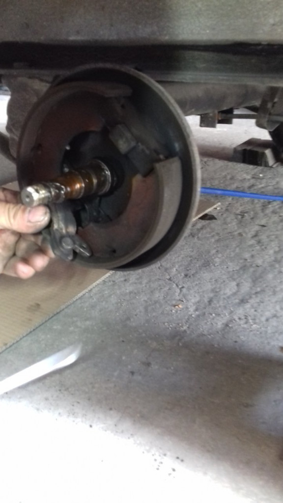

C'est si simple chez son petit mécanos du coin.... Et surtout un grand plaisir à lui renflouer sa caisse. Changer les deux câbles en 2 hrs... et papotant :P Effectivement cette simple comme bonjour.... en un fois que l'on à vu.... mais j'avoue que je ne serais pas su faire pour d’égrapper l'ancien câble et tirer sur les mâchoires de peur de casser les ressorts.
Dégagement du câble
Dégagement du câble
Plus de blocage...
Plus de blocage...
Effectivement.... il faut commencer par le burin et le marteau.... :boum:

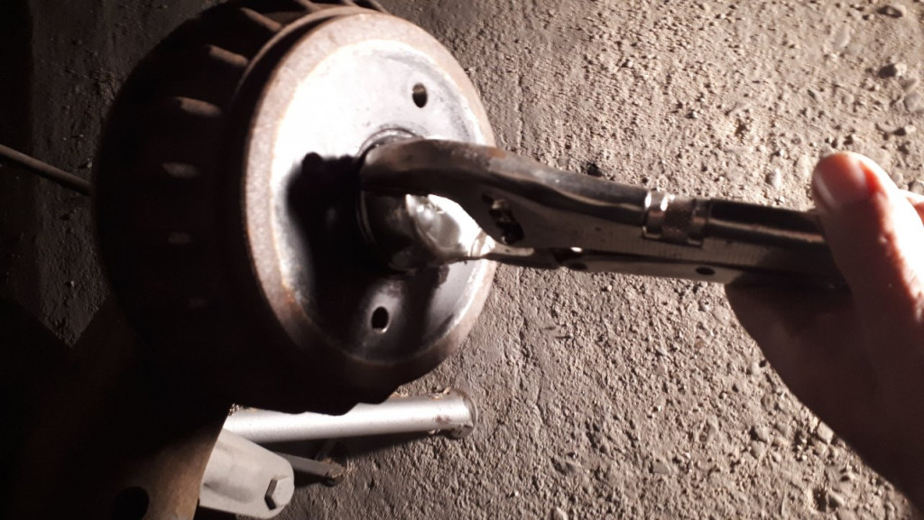

Eh ben...Je propose autre solution.
Pince étau en travers et coups de maillet dans tous les sens.
Eribabinbin avait raison.....2 jours pour le premier...2min pour le second ! :frime1:

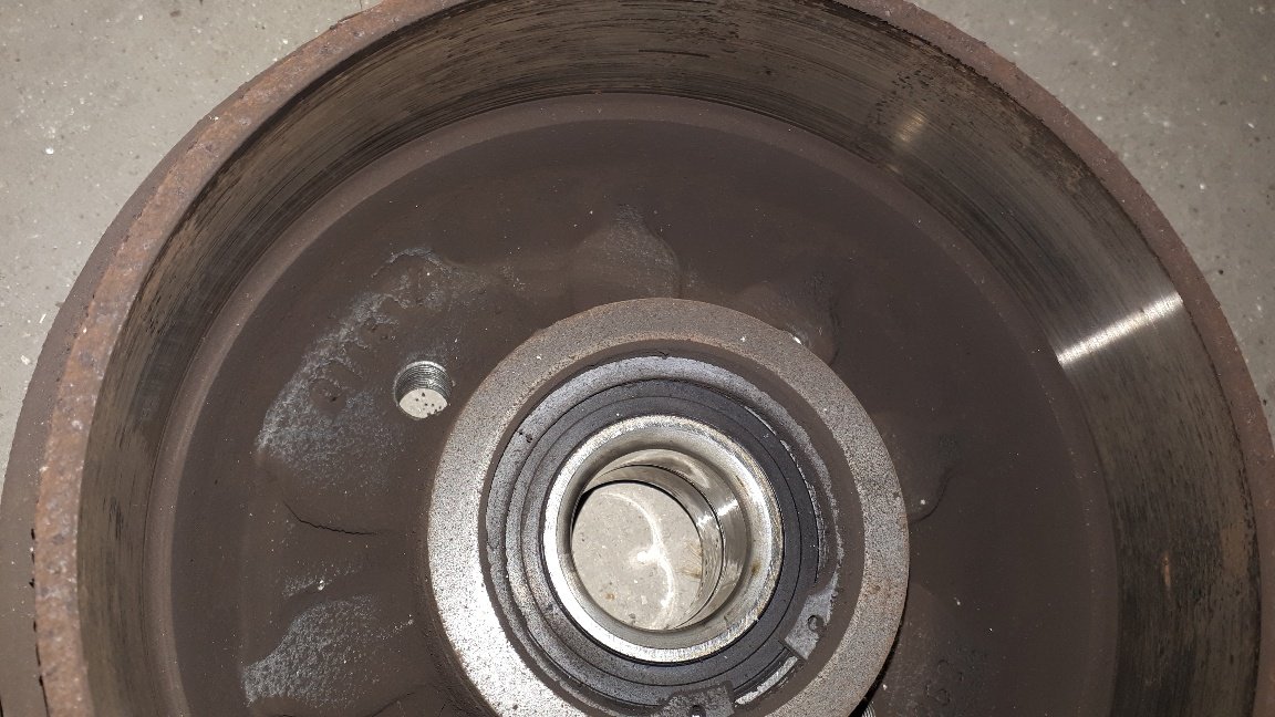

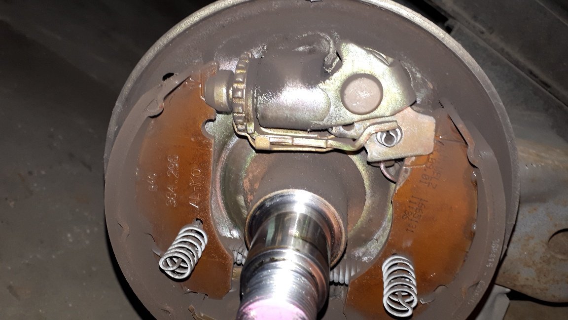

effectivement il a fallu un grand bras de levier !
Donc en fait ca à l'air tout bien....
donc le bruit devait venir d'un mauvais réglage
reste à nettoyer remonter et régler !
Heureusement qu'il y a des bons tutos :) :hehe:
:hello: Les garnitures sont comme neuves ;-)
