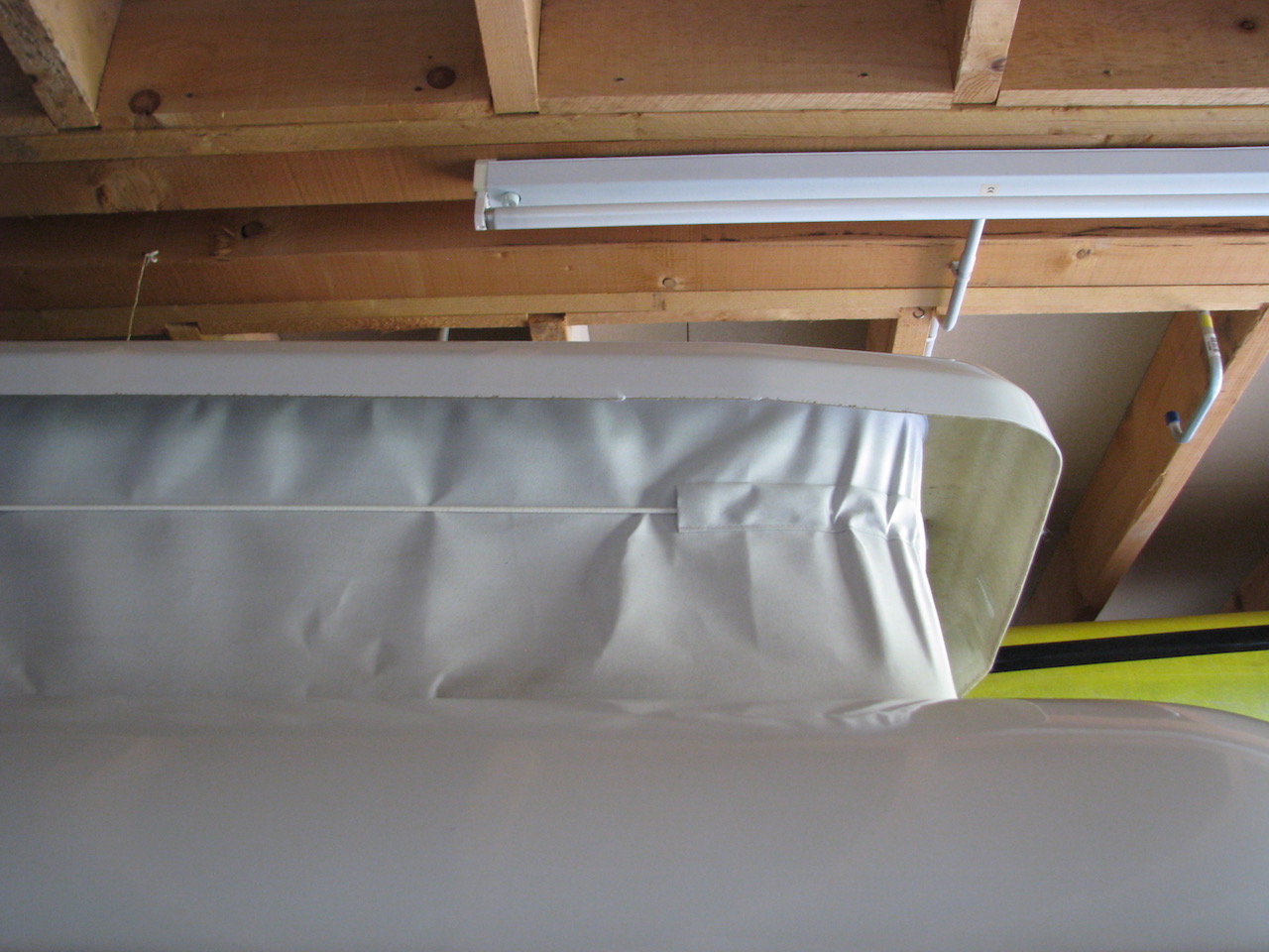

Bonsoir Danielle.
Peux-tu me dire, comment fais-tu pour avoir une toile de champignon aussi propre? :merci:

:hello: Benjamin
La toile du "champignon" est lavée à l'eau savonneuse à chaque retour, lors du lavage de l' : eriba :
Surtout bien laisser sécher ensuite.
(si les tâches sont anciennes, saupoudrez de poudre de bicarbonate et laisser agir)
Si tâches résistantes, brosser avec un mélange de bicarbonate de soude dans un peu d'eau tiède, laisser agir
rincer avec une eau + un peu de vinaigre blanc.
tous les 3 ans, nous réimperméabilisons la toile (ce que je vais faire ce matin)
(je sais qu'il existe aussi des bombes toutes prêtes pour nettoyer la toile)
travaille bien...
et bonne journée
:flow: Danielle
