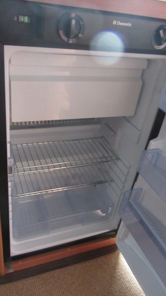

Messages : 3162
Re: Notre Feeling 380
Le frigo
Frigo Dometic
Frigo Dometic

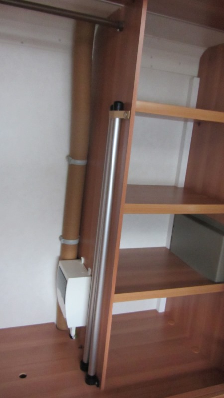

Messages : 6121
C'est quoi, les deux barres dans la penderie ?
Messages : 3162
Elles servent à établir la transformation de la dinette en lit. Elles se positionnent à cheval entre les deux coffres banquettes.

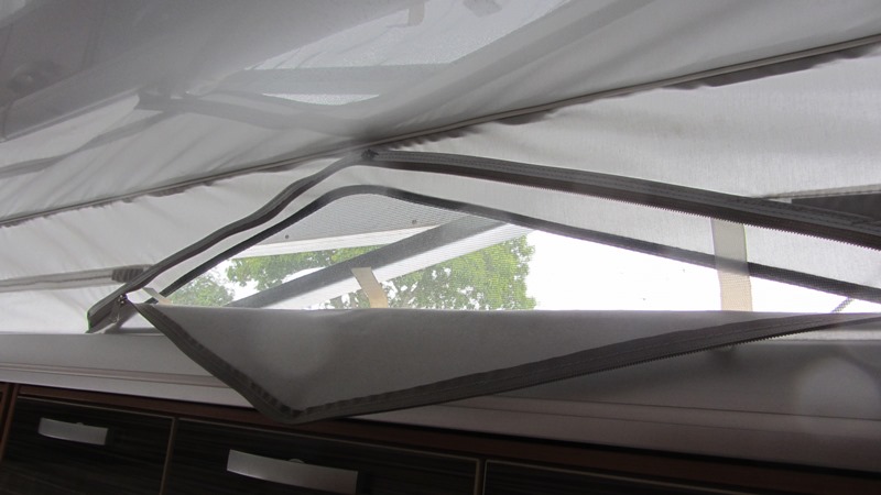

Messages : 3162
En refermant le toit, la fermeture éclair de l'une des aérations s'est retrouvée coincée entre la partie fixe et la partie mobile....résultat des courses, la tirette est sectionnée... :snif:
Vraiment pas costaud ce genre de truc... :triste1:

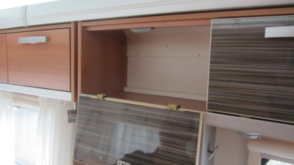

Messages : 3162
Les placards de pavillons commencent au dessus du bloc cuisine pour se terminer au dessus de la dinette.
Placards de pavillons
Messages : 3162
