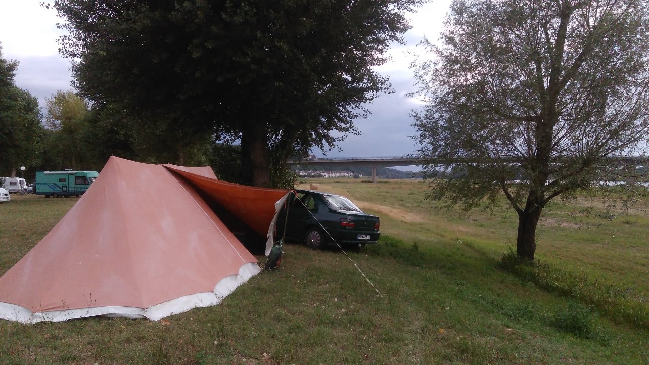

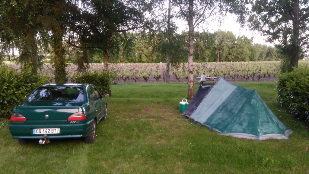

mais (y a toujours un mais :mrgreen: )pour le silicone avec le whit spirit mélange le problème majeur c’est la réticulation du silicone qui va mal réagir au whit spirit avec le temps , En gros les molécule du silicone vont se dilater au contact du whit .
J'ai testé ça sur vieille tente Trigano ça marchais pas trop mal quand même mais ça condensait beaucoup sous la toile le matin.
En cherchant un truc plus facile à appliquer et aussi voir visuellement ou je suis passé avec le rouleau j'avais trouvé le Dip Étanche .
Ce produit est dispo en gris , tuile , ardoise et transparent .
C'est un revêtement Étanche 100% et élastique . L'inconvénient tout comme le silicone c'est que ça condense .
En revanche il peut pleuvoir comme vache qui pisse , jamais HO grand jamais l'eau ne passera .
Après la pose du produit il convient une fois bien sec , de saupoudrer et de balayer de talc sinon au pliage/dépliage ça colle (au début puis avec le temps ça disparaît) , de mémoire j'avais eu le même problème avec le silicone . ;-)
Alors pour exemple voici la tente de scout traité au Dip etanche
Et sur celle ci apparaît encore le talc .
Et celle ci faite avec le Dip Étanche couleur tuile
Et sur la Trigano en dessous on voit bien les traces de silicon qui a travaillé au soleil .
On vois bien le moirage du silicone
