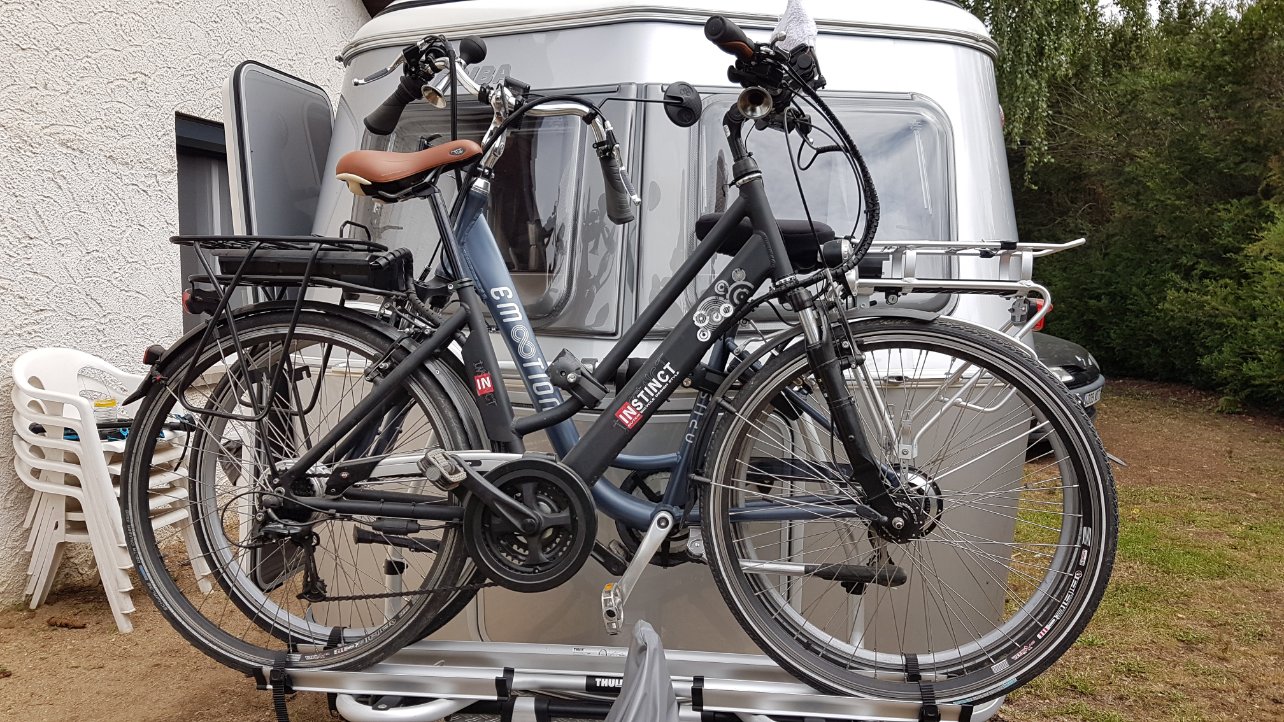

: Cara : en reprenant le sujet porte vélos nous avons fait l 'essai aujourd'hui de mettre nos vélos électriques sur le porte vélos. Avec quelques aménagements ; vélo contre : eriba : le guidon tourné parallèle au cadre et la pédale enlevée.
Annie et Gerard duster et 430

:( on a oublie de regarder. A la louche les 2 vélos 45 kg. Sans les batteries,1 bouteille Twiny dans le coffre
Pleine 13 kg. A peser avant de partir. Et à équilibrer avec l'arrière. Si on dépasse de 20 kg mettre 20 kg à l arrière...etc...

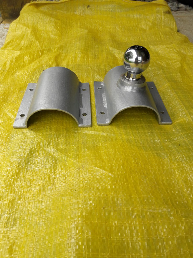

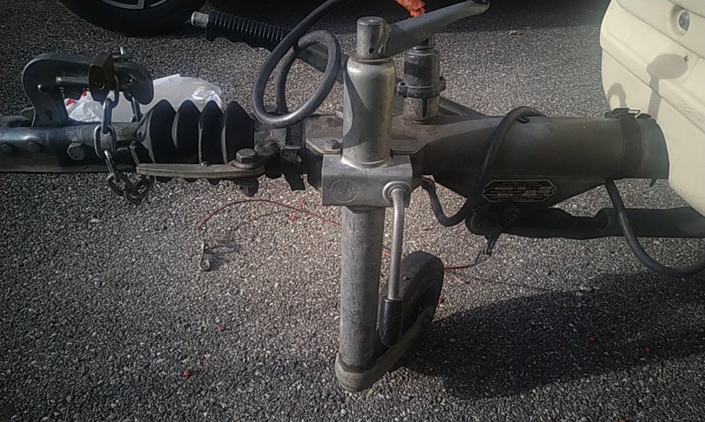

Après plusieurs mois de réflexion et ne trouvant pas mon bonheur sur le net ni chez les différents accessoiristes (timon 90mm rond) je me suis enfin décidé à fabriquer le mien.
Un poteau de récup coupé à la disqueuse
4 plats
une boule neuve (accessoiriste auto) :16€
Soudures chez un artisan : 20€
Dégraissage et peinture Hammerite
2 morceaux EPDM pour éviter le contact métal-métal
Il n'y à plus qu'à tester en condition de roulage avec 2 vélos.

Juste une remarque pour éviter que la bride tourne par le poids et les vibrations, encoche la demie bride basse pour qu'elle se bloque dans la bride du frein à main sous le timon.
electronn2002
Messages : 138
prénom : Etienne
Re: Les porte-vélos
LANDERIBA a écrit : mer. 10 juin 2020 16:52 :hello:
Oui c'est vrai j'avais oublié.

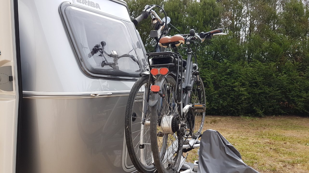

Le porte vélo est quand mème très proche de la caravane, pour le vélo contre la caravane on enlève la pédale car trop près du coffre, et on tourne le guidon car a quelques centimètres de la baie. Mais comme ça nickel.

an71vin a écrit : ven. 3 janv. 2020 17:17 :o nous on a un thule pour 2 velos sur timon maxi 50 kgs. 1 rail 30 kgs l autre 20 kgs. Possibilite VAE.
Peut etre possibilité de rajouter un rail si velo standard. Mais pour emmener 6 velos... attention PTAC....et derriere : eriba : c'est pas trop conseille.Screenshot_20200103-160701_Photos.jpg

electronn2002 a écrit : mer. 10 juin 2020 16:35 Bonjour,
4 plats
electronn2002 (ou un autre habitant du forum): j'ai une question qui peut parait bête :flow: : lorsque les vélos sont montés sur le porte-vélo, comme faites-vous pour tirer le frein?
J'ai une familia de 1992, est-ce que le timon permet ce montage?
(... bon, il faut que je mette des photos de notre belle acquisition et des travaux que nous avons entrepris ... :))

Nos VAE sont larges, grands modeles haut et large, on tourne le guidon de celui côté cara et on enleve la pedale.

Sinon Thule fait ça avec un adaptateur pour cadres de vélos non standards :
https://www.thule.com/fr-fr/bike-rack/t ... t-_-972000
C'est prévu 45 kg, pas obligé de porter 3 vélos, ça permet d'espacer pour 2 VAE.

Ma première requête concerne les portes vélos. J'ai parcouru les 12 pages des 512 contributions... avant de me permettre un message.
J'ai pu voir les multiples variations qui ont pu être fait sur l'idée originale de boule d'attelage sur timon de Deblec (sauf erreur) et adapté par Binbin et tous les autres.
Mon souci est que sur mon Eriba Puck 1986, non seulement j'ai un timon rond,mais en plus ma fixation de roue jockey est soudée :-((((((
Voir 1er fichier.
Tout au long du fil "Porte-Vélos" du Forum j'ai pu lire et voir différentes solutions proposées par des géniaux...
2ème fichier.
Ma requête comment pouvoir installer un tel adaptateur et disposer d'une boule d'attelage pour poser un porte-vélo avant, sur le timon de notre Puck.
1) Je crois avoir lu (mais je ne retrouve plus le post) qu'un des passionnés disposait en stock de différents adaptateurs en plaque à visser (boulonné sur fixation Jockey) mais aussi pour timon rond... ;-) ==> Quelqu'un saurait-il qui, où ?
2) Sur le 2ème fichier j'ai repris différents adaptateurs pour timon rond. ==> Quelqu'un saurait-il vers qui s'adresser pour avoir un ou des plans? Pour en faire faire un (je n'ai le poste à souder ni peut être le savoir faire de soudure et de serrure, bien que bricoleur)... en supposant que je trouve quelqu'un dans notre voisinage...
3) Quelqu'un saurait-il où pouvoir commander un adaptateur" Binbin" pour timon rond... artisanal? J'aimerai si possible éviter de payer le prix fort en commandant l'adaptateur chez MOREVA... en supposant qu'il soit possible de pouvoir le commander en France ??? (et même si probablement je pourrais peut être le faire veni en Suisse). Je trouve les modèles "Binbin" souvent plus judicieux que le modèle "officiel" car il décale un peu le porte vélo pour éviter que les pédales frottent sur le coffre de la caravane.
Bon espérant ne pas vous avoir gavé...;-) Je jette ma bouteille à l'eau.
Bien à vous tous.
Marc

En effet, je n'ai fait que copier Deblec avec une modif pour le support plat. Pour le rond j'ai copié notre (mon) ami Kokolo ex administrateur de l'ex fofo :drapeau-Esp:
Trouver un fer rond du diamètre de ta flèche ne sera pas facile, Pour faire celui de Marcel (boulhaya) moi j'avais une chute d'un ami serrurier, il n'en a plus.
Après si tu as un "copain" serrurier je veux bien te faire un croquis pour le faire faire avec du plat, la petite bête du bois a encore quelques neurones en action.

Au vu de cette photo que tu viens de poster et sans voir la flèche pour de vrai, il m'est difficile de te faire un croquis, je m'explique, tu as le support bas du frein à main qui gène beaucoup, rien n'est impossible mais ?
D'autre eribiste avec Puck pourront peut-être t'aider :(
