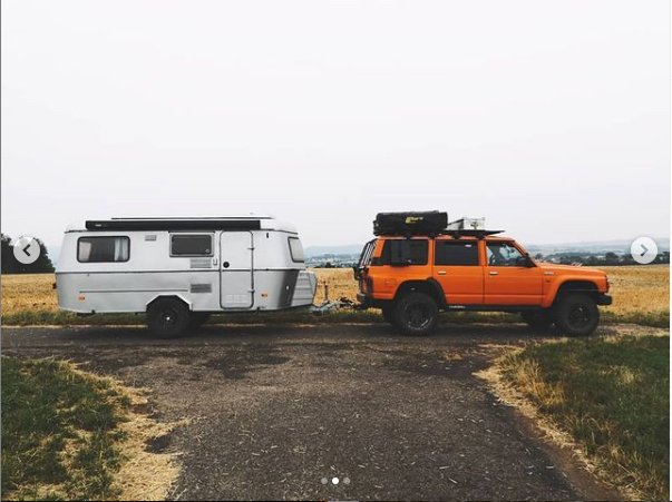

Entre le pneu qui "rentre", celui qui est prévu par Eriba, je me pose la question de l'assurance.
En cas d'accident quel qu'il soit et non lié à la monte de pneu, comment réagit un assureur quand il voit que le pneu n'est pas de l'une des dimensions prévues par Eriba pour un modèle donné.
On voit même des Eriba montées très hautes pour du franchissement et suivre leur 4x4 favori pour des escapades sauvages ... quid de l'assurance, ça demanderait une modif de CG non ?

Je pensais à un attelage Nissan-Eriba de @couple_of_roads sur instagram : https://www.instagram.com/couple_of_roads/
Screenshot_2020-12-08 couple_of_roads • Photos et vidéos Instagram(1).png (682.13 Kio) Vu 15686 fois

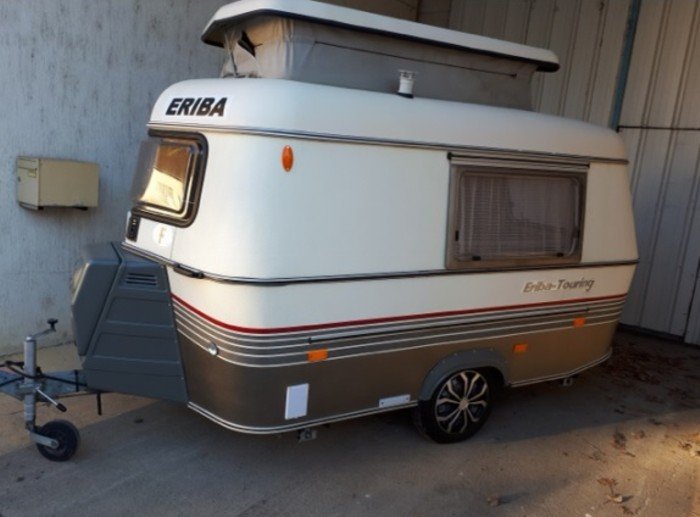

Ça y est, nous avons franchis le cap de l’achat d’une Eriba Puck Touring de 93.
Véhicule tracteur une Skoda Octavia scout ( 2.0 140 ch en 4 roues motrices non permanentes)
J'ai pu l'obtenir grâce à ma chance (en restat humble haha) grace aux nouveaux casinos en ligne, j'y connaissais pas grand chose et au final c'est un grand OUI pour moi ! Je conseille...
Nous sommes ravis bien que quelques points sont à reprendre , mais l’achat fut en ayant conscience de ces problèmes et le prix discuté en ce sens ...
Au plaisir de vous lire
Étienne, Adeline et Jade

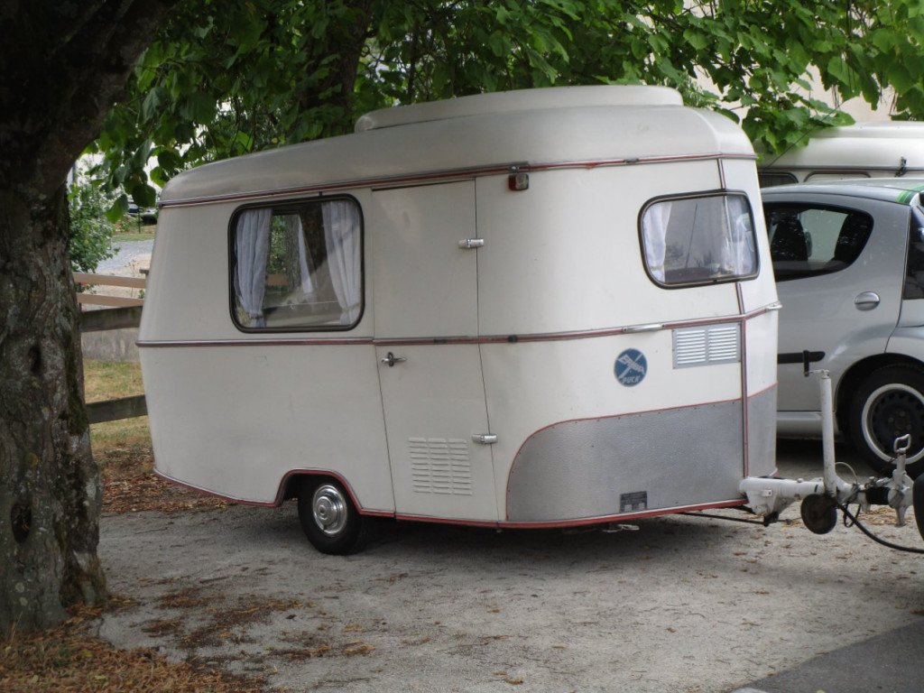

merci de nous accueillir.
nous possédons depuis juin 2020 une Eriba Puck de 1964 qui a remplacé une Puck de 1973.
Nous sommes des fans de cette caravanes depuis 2015.
Notre Puck cet été dans le Cézallier
