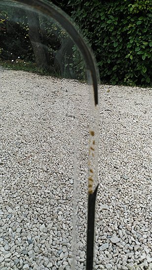

Malgré le changement du joint et la pose du mastic, l'eau continue a s'infiltrer par le haut, elle se retrouve entre le haut du joint et la traverse supérieure.
J'ai pensé que ça venait de la jointure du toit, j'ai donc resserré les vis du profilé haut, et poser d'autres afin de resserrer cette partie, ce qui a fonctionné car le mastic est un peu sorti.
Le jonc haut du profilé est vieux et a perdu sa souplesse (je vais le changer commandé à l'atelier VDL), est il possible que se soit la cause ?
- Messages : 20725
Re: Joint fenêtres
Non, le profilé est un cache vis !!! De plus le toit recouvre la tôle supérieure qui elle même recouvre plus bas la tôle inférieure, derrière le profilé alu, un peu comme les ardoises d'un toit. Et tout ça est monté avec du mastic qui ne sèche pas et ne durci pas, d'où lors du resserrage, il en est sorti, tout comme l'aspect sale lors de fortes chaleurs, il tend à "baver". (Dekaseal 8936 de chez Dekalin)

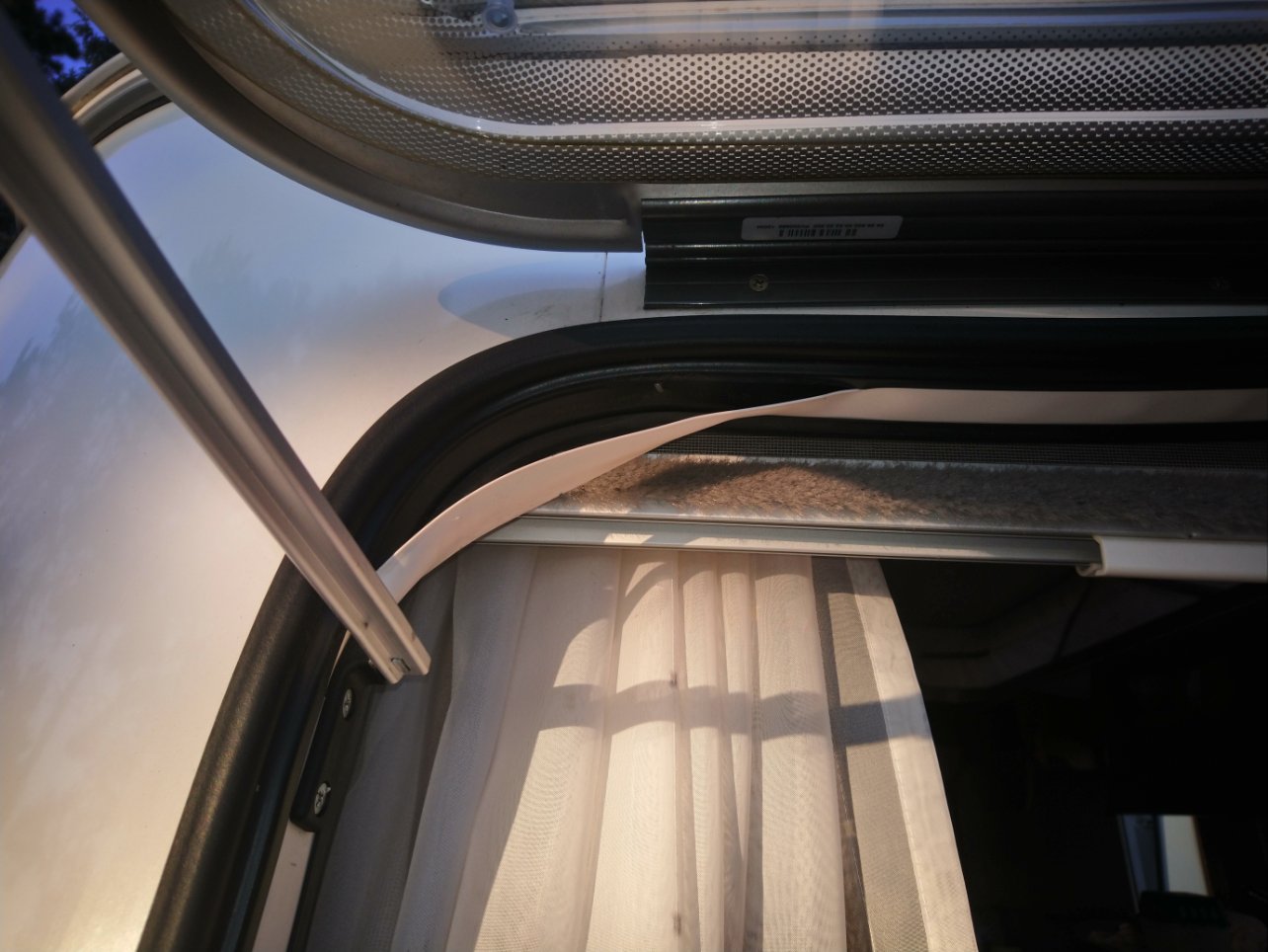

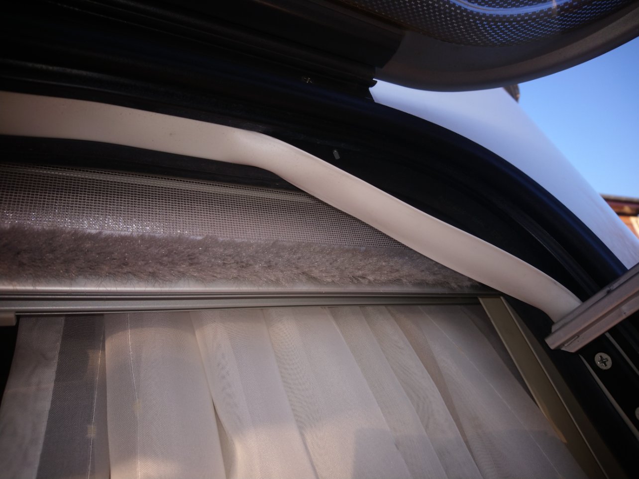

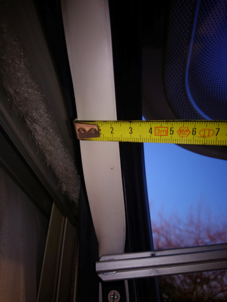

Petite révision sur la troll de 2012.
Le joint de propreté me joue des tours ! Avec, probablement le froid et la vieillerie, il se tend et ne garde plus la forme demandée.
C'est un joint blanc, d'une largeur de 23 mm et de 1 mm d'épaisseur, avec une petite nervure de chaque coté.
Avez vous connaissance de ce problème et où avez vous trouver ce joint .

- Messages : 20725
Re: Joint fenêtres
Tu as demandé à Cernay ???
J'ai le même phénomène sur les rubans cache vis des profilés alu, ils ont raccourcis avec l'age !!
