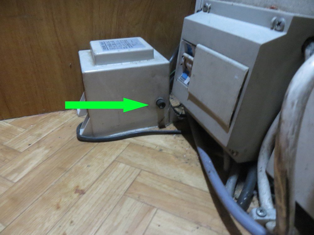

Impossible de mettre la main sur le ou les fusibles de protection du circuit 12V.
Avez vous une idée ou ils peuvent se trouver sur une Familia de 1992, j'ai regarder dans tous les coffres, derrière le frigo ...?

JMA13 a écrit : ven. 10 avr. 2020 00:44 Impossible de mettre la main sur le ou les fusibles de protection du circuit 12V.
Le fusible est sur le transfo, c'est un fusible en verre, il dépasse une tête noire striée qui se dévisse et il est dedans !!

J'ai ouvert la grosse boite de dérivation 12V qui se trouve sous le plancher, le + après contact Bleu filet blanc n'est pas relié, il s’arrête la.
Le frigo fonctionne mais avec le + permanent, le voyant de l’interrupteur est grillé.
Pour ce qui est des fusibles il n'y en n'a pas vu que je n'ai pas de transfo.

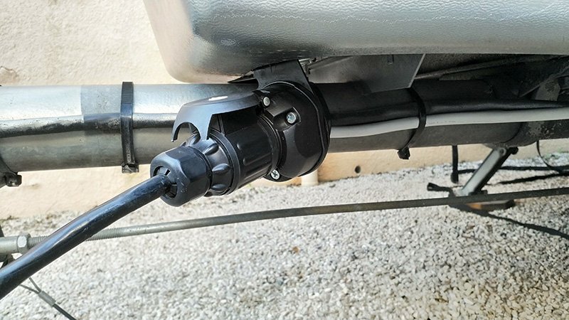

Cela va alimenter les éclairages 12V (remplacement des ampoules par des ampoules à LED).
J'ai également installé une prise USB (avec voltmètre intégré) sur le support table dinette avant pour le branchement de divers appareils ou recharge de smartphone.
Pour le renvoi du 12V dans le circuit de la caravane j'ai opté pour une prise extérieure sur laquelle je viens pleuger la prise véhicule.
J'ai ainsi une autonomie d'environ 5-6 jours.
Pour la recharge j'utilise un chargeur 220V quand je suis en camping.
