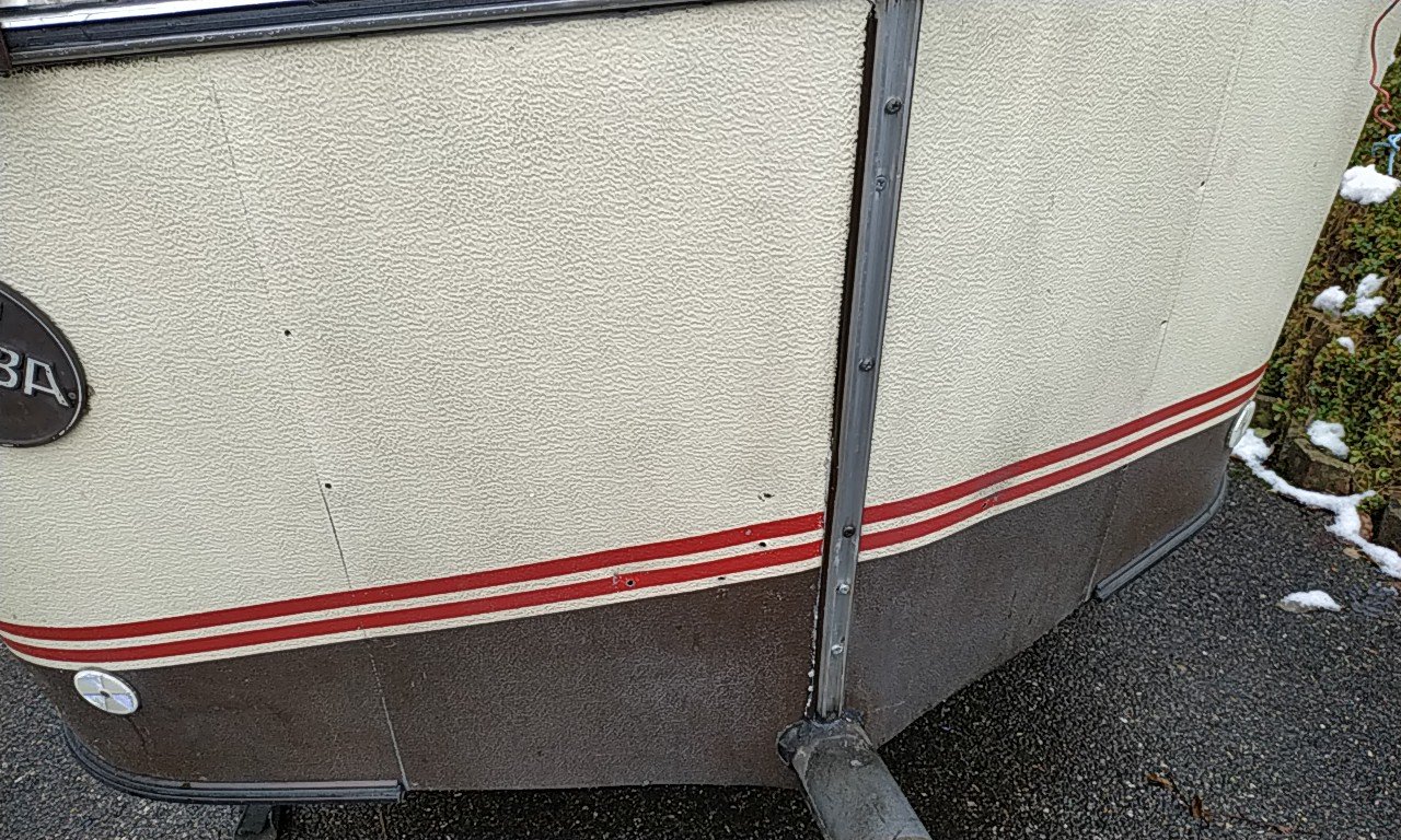

Après avoir chercher en vain "trou de vis bouchage" et n'ayant trouvé sur les résultats de la recherche "trou de vis "Je me permets un nouveau sujet pour demander votre avis sur ce sujet.
Après démontage de mon coffre et structure de support de la bouteille de gaz Camping-Gaz à l'avant de mon Eriba Puck (en vue porte-vélos sur timon) ...je me retrouve avec les trous de vis béants... Voir en photo en agrandissant.
Puis-je vous demander comment vous "boucheriez" ces trous multiples, de façon efficace pour ne pas faire entrer l'humidité... tout en étant pas trop in-esthétique???
Par avance merci.
Bien à vous tous.
Marc
Par avance merci.
Bien à vous tous.
Marc

Rivets POP au besoin en agrandissant le trou au Ø du rivet, (y'a-t-il un tube de structure derrière) et en "beurrant" le rivet de colle avant sertissage, au besoin une petite touche de peinture sur la tête pour être plus discret.

Merci Jean-Pierre pour ce retour presque On-Line.LANDERIBA a écrit : ven. 1 janv. 2021 19:09![]()
JP![]()
Réponse: y'a-t-il un tube de structure derrière ==> par sur tous... mais quelques uns, notamment sur ce qui portait la bouteille de gaz... Ailleurs plutôt rien derrière, un peu vide et un peu mou... Pourquoi ?
Q1: De "en "beurrant" le rivet de colle" tu penses à quelle colle? Silicone, mastic restant mou, mastic colle de fixation (polyuréthane sauf erreur) pour construction?
Q2: De "au besoin une petite touche de peinture sur la tête pour être plus discret.". Trouve-t-on des petits pôts de peintures de retouche aux couleurs "ERIBA" de cette époque (beige rouge et noir ?) ???
Encore Merci.
@+ Marc
NB: Ayant oublié à mon dernier message... et écrivant le 1er jour de 2021... Meilleurs voeux à TOUS, pour une nouvelle année à vivre à 100% (et peut être pouvoir se rencontrer ???)

J'ai eu aussi un doute sur un raccord de tôle, et j'ai opté pour la trace laissée par le coffre......
Effectivement un profilé alu ferait aussi l'affaire.

Bonjour, Merci du reply.Ddu01 a écrit : ven. 1 janv. 2021 19:46perso : il serait plus simple de mettre une baguette de chaque côté pour une finition correcte
Dan
Une baguette... Oui mais de quoi, en quoi, de quelle genre, fixée par des vis?
Où en trouver?
Par avance merci.

Baguette plate en aluminium collée avec du Sikaflex 521, ça tient super bien.Goblune a écrit : ven. 1 janv. 2021 19:55Bonjour, Merci du reply.Ddu01 a écrit : ven. 1 janv. 2021 19:46perso : il serait plus simple de mettre une baguette de chaque côté pour une finition correcte

Juste la "peau" en alu martelé et entre les tubes de structure du polystyrène expansé.Goblune a écrit : ven. 1 janv. 2021 19:29
Peu importe, vu la quantité qu'il va falloir pour augmenter l'étanchéité !!Goblune a écrit : ven. 1 janv. 2021 19:29 Q1: De "en "beurrant" le rivet de colle" tu penses à quelle colle? Silicone, mastic restant mou, mastic colle de fixation (polyuréthane sauf erreur) pour construction?
Je ne pense pas et est-ce bien utile d'investir dans plusieurs pots de peinture pour si peu à utiliser, t'aurais pas un copain qui fait des modèles réduits, des maquettes ??? Car là on trouve des pots de peinture de la contenance d'un dé à coudre !!!Goblune a écrit : ven. 1 janv. 2021 19:29 Q2: De "au besoin une petite touche de peinture sur la tête pour être plus discret.". Trouve-t-on des petits pots de peintures de retouche aux couleurs "ERIBA" de cette époque (beige rouge et noir ?) ???

Bien reçu Benjamin ...eribabinbin a écrit : ven. 1 janv. 2021 20:01Baguette plate en aluminium collée avec du Sikaflex 521, ça tient super bien.Goblune a écrit : ven. 1 janv. 2021 19:55Bonjour, Merci du reply.Ddu01 a écrit : ven. 1 janv. 2021 19:46perso : il serait plus simple de mettre une baguette de chaque côté pour une finition correcte
Dan
Où en trouver?
Par avance merci.
Bien à tous.
Marc
Au taf !!!![]()
Mais il faudrait alors en mettre plusieurs pour les trous du coffre, puis pour les trous support de bouteille de gaz...
Pas très esthétique... Non?
Je garde en note le Sikaflex 521...
Merci du reply.
A bientôt.
Marc

Bonjour Jean-Pierre,LANDERIBA a écrit : ven. 1 janv. 2021 20:02Juste la "peau" en alu martelé et entre les tubes de structure du polystyrène expansé.Goblune a écrit : ven. 1 janv. 2021 19:29
JP![]()
Merci du reply...
Bien reçu!
Je garde l'idée d'aller voir du coté des maquettistes...
Bonne fin de soirée et à bientôt.
Marc

Perso, je réutiliserais les vis de fixation du coffre en les enduisant de Sika (colle joint) et je peindrais les têtes. Mêmes vis, même filetage.

Bonsoir Jean-Paul,Les Comtois a écrit : ven. 1 janv. 2021 21:27 Perso, je réutiliserais les vis de fixation du coffre en les enduisant de Sika (colle joint) et je peindrais les têtes. Mêmes vis, même filetage.
Merci du reply.
J'y avais un peu pensé pour les trous "coffre" mais il a avait des vis et des rivets... Mais je preux remettre des rivets !!!
Je risque bien d'aller dans cette direction... (car ça me semble assez discret)
Bonne fin de soirée.
Marc
