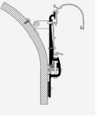

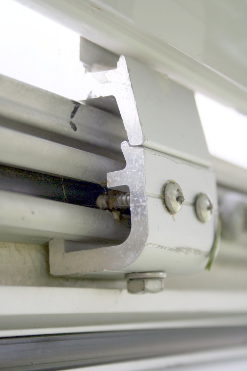

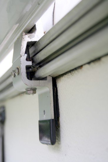

Pour 5200, 8000 & 2000 sauf 4900 (Adaptateurs pour store Eriba Touring réf N.A. 730120 à 92 € les 3 supports, chez les autre épiciers : https://www.google.com/search?client=fi ... ba+Touring)
Omnistore 014.jpg (33.61 Kio) Vu 6992 fois
Patte support storeMOD.jpg (12.6 Kio) Vu 6992 fois

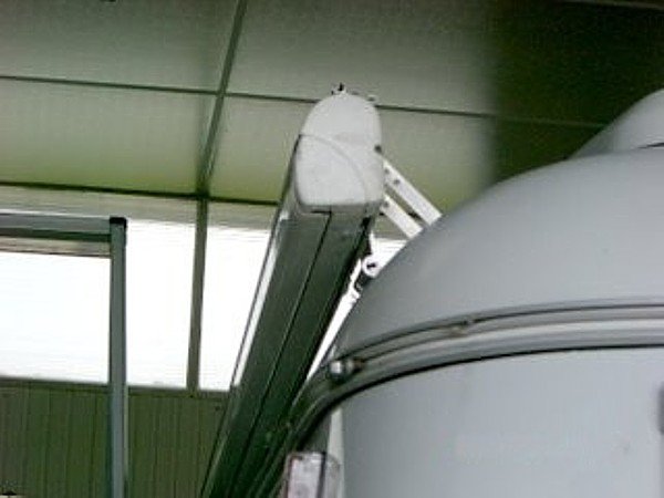

store gege4.JPG (54.7 Kio) Vu 6728 fois
Photo lors du montage à Cernay, Atelier du Véhicule de Loisirs

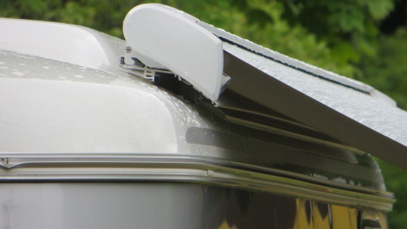

Ou aussi :
Store sur toit 2RED.jpg (50.41 Kio) Vu 6728 fois
Store sur toit 3RED.jpg (46.06 Kio) Vu 6728 fois
Laisse le rail libre pour un auvent...
