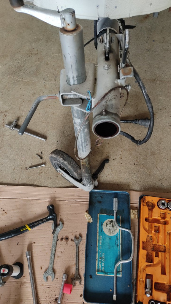

j'ai entrepris de changer l'amortisseur de timon de mon Eriba Puck de 1980 :gene:
J'ai tout démonté aucun soucis, j'ai commandé mon amortisseur, mais sur la pièce qui retient l'amortisseur il y a un joint totalement fondu (voir photo).
Et ma question est : quelqu’un saurait il où trouver ce joint, car vu son état je ne peux même pas savoir à quoi il ressemble :aille: !
Merci :amen:

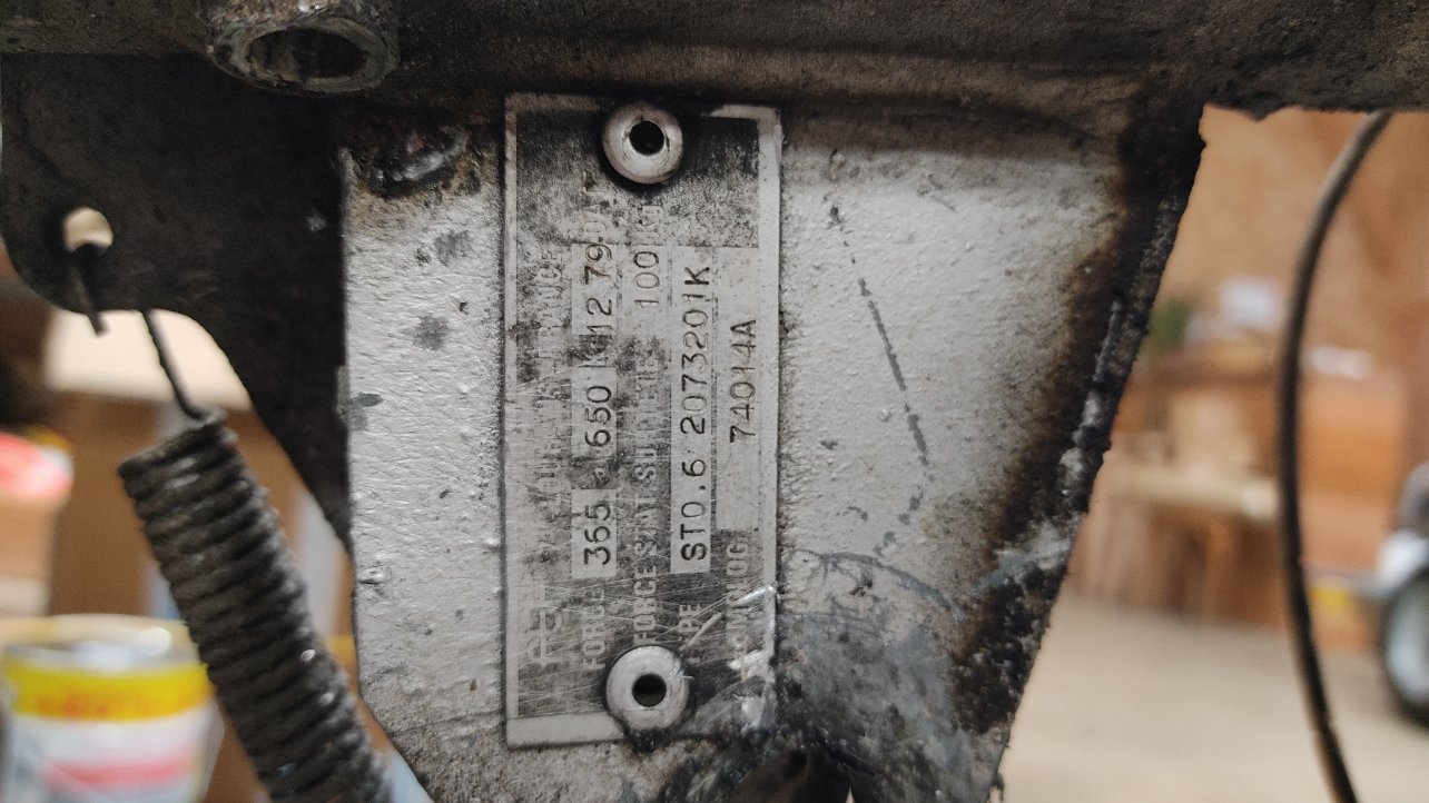

voici les seules inscriptions présentes sur le timon :

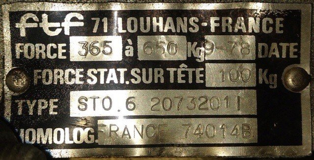

Messages : 20806
Re: Quel joint timon ?
A priori ce sont les mêmes timons et références !!
Le tien
Plaque timon Puck bis.jpg (79.42 Kio) Vu 14571 fois
Celui de Vince41
Plaque timon Puck.jpg (88.98 Kio) Vu 14571 fois
La référence du timon FTF (racheté par ALKO) est STO 6 2073201
Voir là :
viewtopic.php?f=32&t=195
Et aussi là:
https://forum-auto.caradisiac.com/topic ... t-44687679

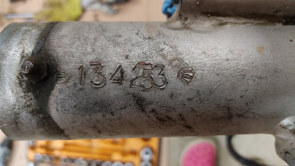

Re: suivi changement amortisseur de timon
Tu peux nous donner la reference FTF de ton essieu avec son numero de serie?
