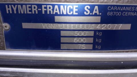

2 chiffres :
500 (en haut) à vide je suppose
600 (en bas) chargée je re-suppose
et 75 max sur le timon (?)
Messages : 20730
Re: QUELS PERMIS DE CONDUIRE POUR TRACTER
T'as (presque) tout faux !!! :mrgreen:
Le 1er poids total en charge (PTAC).
Le second la force de l'essieu.
OK pour le 3ème :super:
Donc cette caravane n'a pas de carte grise.

Quel avantage puis-je donc en tirer ? Ou bien, question posée autrement: Y a t-il un motif pour moi de me réjouir ?? :Pin Up :
Messages : 20730
Donc elle ne dépasse pas les 500 Kg fatidiques.
Et elle a donc la même immatriculation que le véhicule tracteur, c'est considéré comme une remorque, et de fait assuré par la voiture UNIQUEMENT quand elle est attelée à la voiture. Donc tu as intérêt à prendre une assurance pour ta caravane.
