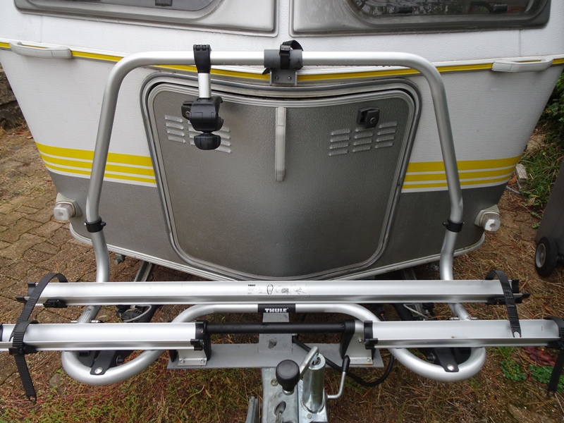

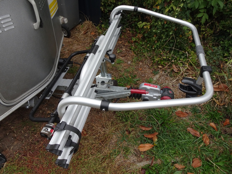

Prix 278.95€. jeu de montage( que j'ai fabriqué!) 145.95€.
En place. Couché. La pièce de fixation que j'ai faite. Voilà

Vélos électriques?, 1 ?, 2 ?, vélos allégés du type course à moins de 9 kg ?

Utilisation la plus courante, ce sera avec des vélos de route relativement légers ( environ 9kg chacun).
Pas impossible que l'on pose les vélos de voyage dessus de temps en temps pour partir, là on est plus sur du 15 kg chacun.
Mais non pas de vélos AE pour l'instant.
C'est surtout pour les vélos de route que je veux faire attention. Si ça avait été deux vieux clesh j'aurai mis une boule avec un porte vélo d'attelage tout classique, mais les vélos de route je préfère qu'ils ne bougent pas et que les roues soient bien posées dans un rail .
Les vélos des enfants iront sur le toit de la voiture, alors si trop compliqué, je mets tout sur le toit, mais je pense qu'ils seront un peu plus protégés derrière la voiture que dessus.

Vu ses souhaits, je ne lui propose pas mon montage, bien qu'il puisse supporter deux vélos ( maxi 30kg), c'est juste!!!Les Comtois a écrit :Ça fait plaisir de partager!! Surtout pour les réponses
Malgré tout, avec deux vélos de "courses" il ferait l'affaire, il ne bascule pas mais en entrouvrant le coffre ( 10/15 cm) on peut ouvrir et fermer la bouteille de gaz.

J'essaie d’analyser au fur et à mesure les solutions que vous proposez.. Certaines sont compatibles et d'autres non comme la platine sur l'attelage. Ma boule part direct en col de cygne depuis le châssis de la voiture .
Le porte vélo proposé par les comtois me parait être la meilleure solution.
Pour ton système benjamin pour les cadres carbones des vélo je préfère qu'ils reposent dans un rail.
Je dois étudier tout ça mais je pense partir sur un système double rail basculant.
Merci encore pour vos réponses et vos propositions et encore désolé pour le retard.
