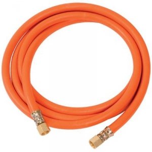

Je vais utiliser le robinet sortie "chauffage" disponible sur l' : eriba : pour:
y brancher ceci:
Je sais c'est interdit, dangereux, illégal, suicidaire!!! mais pas plus que ma twyni dehors avec son flexible et son raccord tétine.
Ma question aux spécialistes : eriba : est la suivante: Comment passer du filetage olive au nouveau filetage 3/8 ?

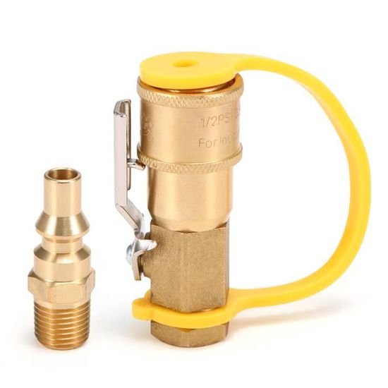

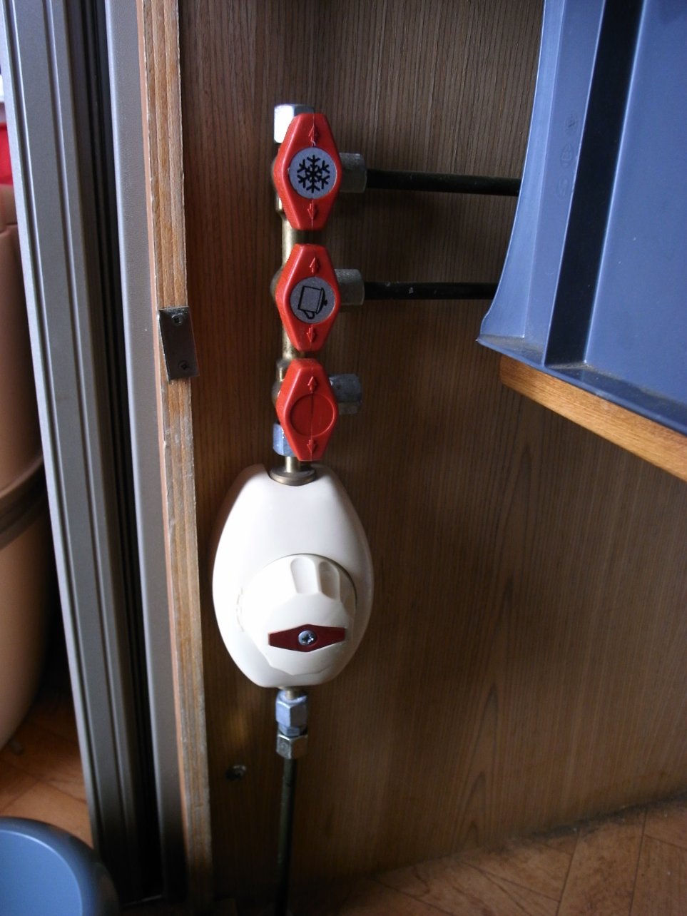

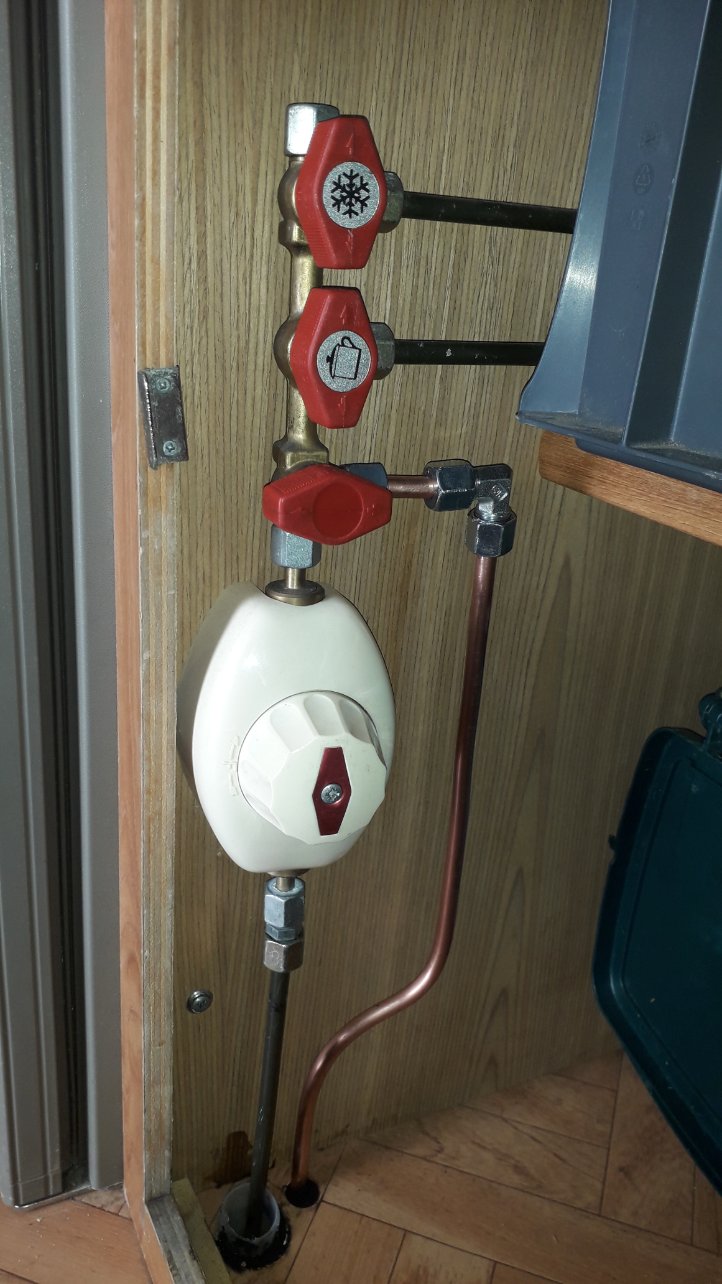

Mon détendeur de sécurité est sous l'évier ainsi que 3 robinets avec celui du chauffage libre. Je voulais simplement brancher à la demande mon tuyau gaz qui coute seulement 20 euros car je ne veux pas investir dans les prises extérieures à 60 euros plus toutes les autres dépenses associées, en fait mon : eriba : actuelle est un test avant d'en acheter une autre qui corresponde vraiment à toutes mes attentes en fonction de mon utilisation road-trip.
Finalement je vais faire un mixte entre toi et la sagesse de Vieux-Lion.
J'ai trouvé cela pour 16,99 euros livraison gratuite.
raccord rapide.jpeg (24.29 Kio) Vu 33660 fois
Il y aura donc une partie cuivre sous le chassis et la sortie à gauche de la porte sous le chassis. C'est la LIGNE DROITE la plus simple.

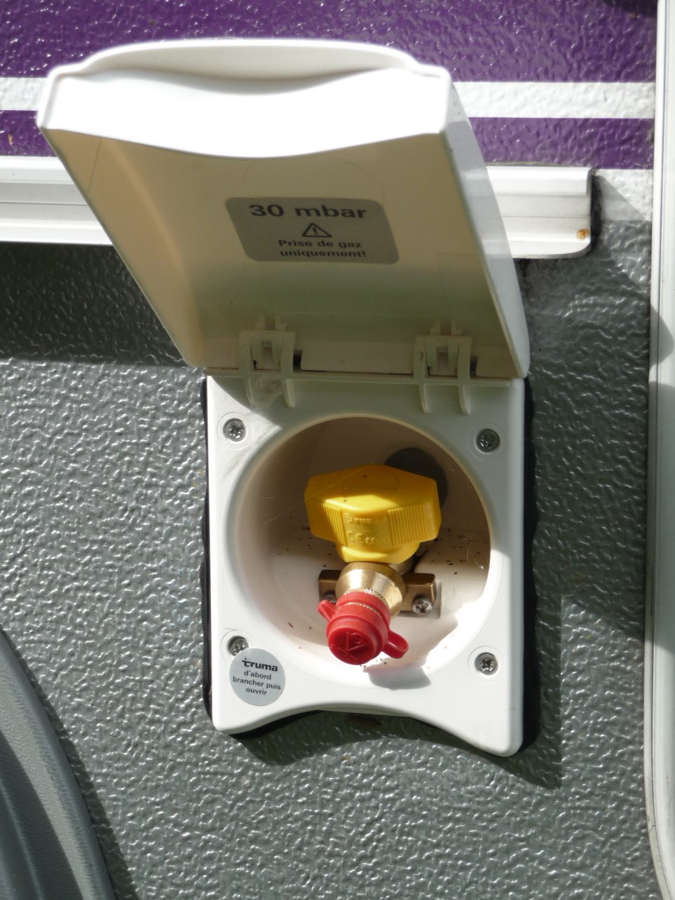

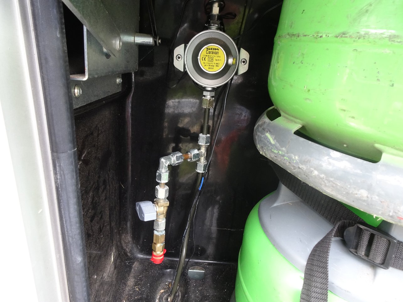

Messages : 6646
Re: Sortie gaz pour réchaud extérieur

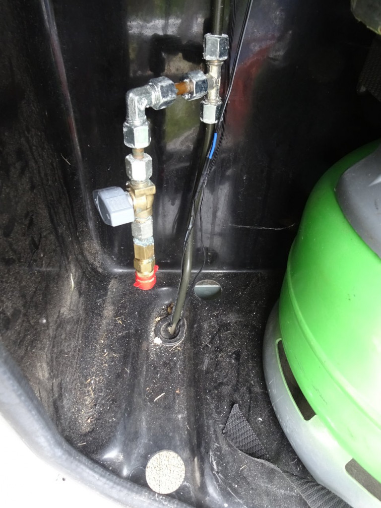

Salut Alain, je te joins les photos de mon montage de sortie extérieure en utilisant que du matériel homologué.
Le trou en bas du coffre permet de sortir le tuyau de gaz.
Pour ta caravane avec coffre extérieur tu peux faire la même chose en perçant la plaque support de la bouteille de gaz.
Les Comtois a écrit : ven. 30 avr. 2021 13:50 Salut Alain, je te joins les photos de mon montage de sortie extérieure en utilisant que du matériel homologué.DSC02217.JPGDSC02218.JPG.
:hello: Jean paul :hello:

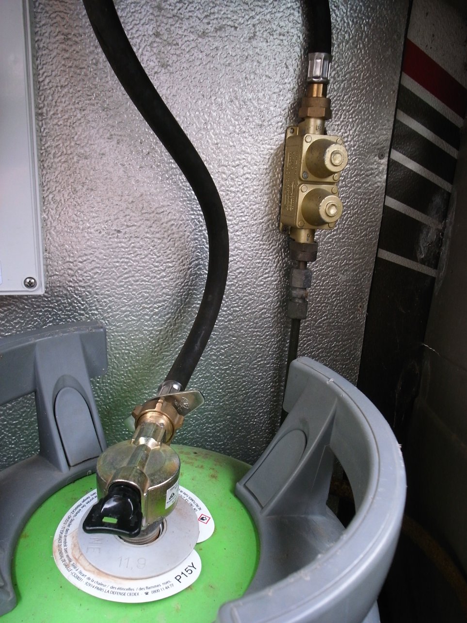

C'est ce que je pensais faire mais sur l : eriba : de 1990 j'ai ceci:
est ce possible de se brancher derrière ce pré-détendeur ou dois je me brancher en sortie de robinet rouge?
:merci: Jean Paul
Messages : 6646
Logiquement le prédétendeur est un détendeur 37mbar et à l'intérieur de la caravane ce n'est qu'un système de sécurité. Si tu branches la sortie extérieure après le prédétendeur cela devrait fonctionner. Avis demandé à d'autres spécialistes. :merci: :merci:
Messages : 20731
Objection votre honneur, :mrgreen: c'est un pré-détendeur à 1.5 bar, et le détendeur de sécurité à l'intérieur du placard baisse la pression à 37 mb.
Donc il faut se brancher sur la sortie libre dans le placard !!!

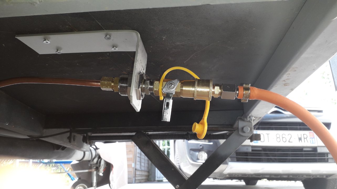

:hello: :hello: à toutes et tous,

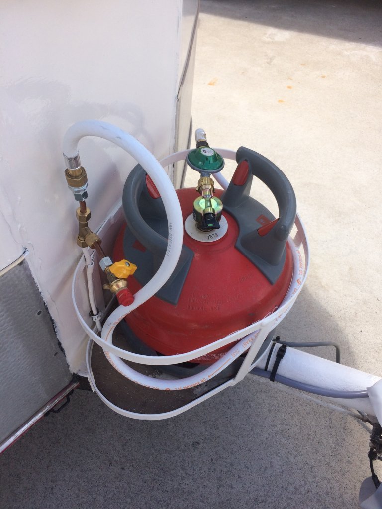

Voici, Voila..... l'installation pour avoir le gaz à l'extérieur est terminée.
Sacrée galère d'avoir fait le choix de ne pas acheter une "sortie gaz standard encastrée"
J'apprécie de ne pas avoir eu à découper la paroi de l : eriba : mais quelle difficulté à trouver des raccords mâles 1/4 et 3/8 vers olive 8mm et surtout un "passe paroi"
Pour ceux qui seraient à la recherche de ce genre de raccords, le plus simple est de se rapprocher des quincaillers spécialisés en air comprimé et en raccord diesel. Les accessoiristes en camping car ne vendent que les raccords standards droits ou coudés.
Etanchéité vérifiée tout est OK
Cordialement Alain

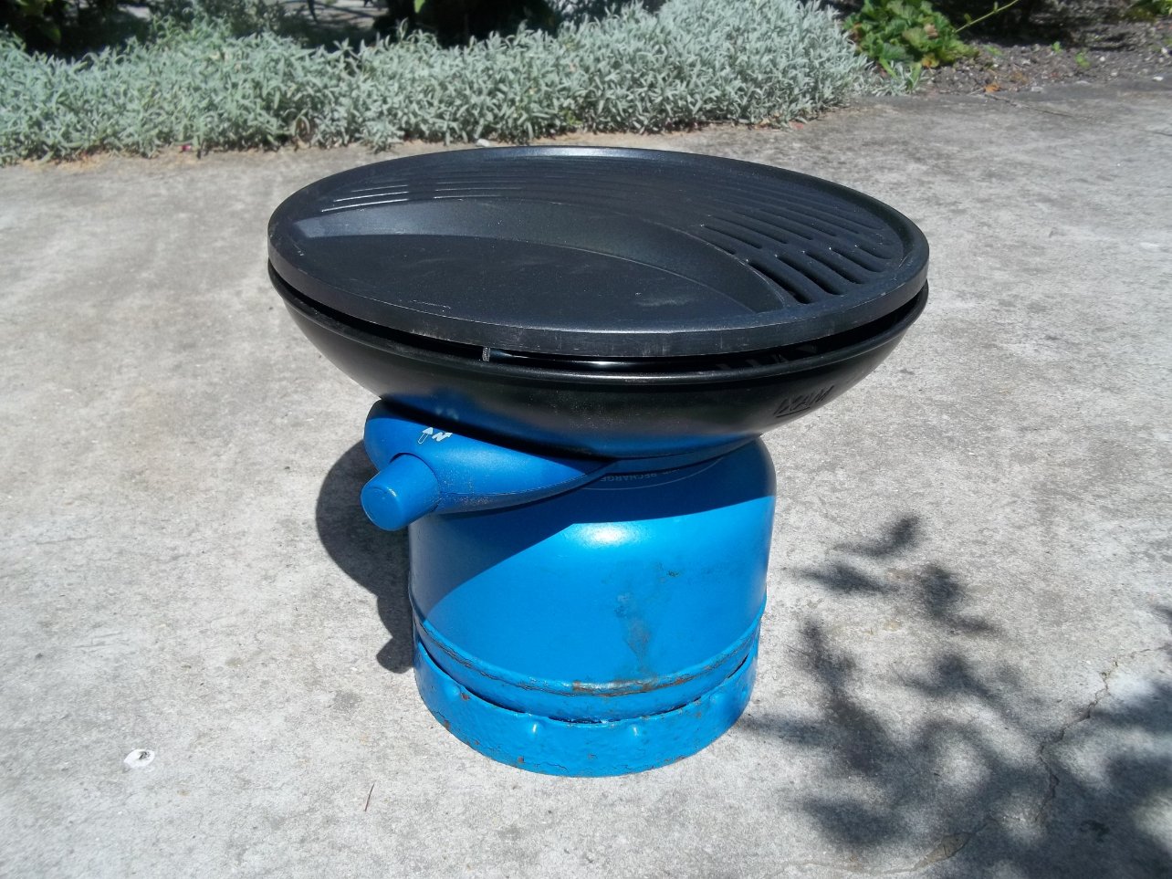

Pour ajouter mon grain de sel j'ai eu aussi quelques difficultés pour réaliser un branchement gaz extérieur. Ayant deux bouteilles de gaz dans le coffre avant de ma 310, un gel et un propane 6kg Twinny j'ai acheté un détenteur de ........ butane, première erreur c'est du propane mais quand on nait con on est con pour plagier notre dojo à moustache préféré et ensuite un raccord souple pour raccorder mon nouveau gaz, gril plancha won de marque Canaq.
Mais là où le problème s'est corsé, cela a été pour trouver une deuxième olive pour l'autre extrémité du tuyau car la première était livrée avec le détendeur. Après 60 km, bonjour l'empreinte carbone, et 5 vendeurs différents, le 5ème un peu plus pro que les autres m'a dit que ce n'était plus homologué pour les vendre seules??????????
Alors la question est : pourquoi en vendent ils une avec le détendeur ??????
Quand je suis revenu pour le détendeur en propane tous les emballages plastiques étaient perforés car les gens..... peu scrupuleux avaient volé la fameuse olive introuvable. Il m'a fallu aller à 3 km de chez moi chez un petit quincailler qui m'a fourni ledit objet pour 5,40 euros LE BONHEUR.
Maintenant c'est tuyau avec deux extrémités avec des écrous qui se vissent.
Je vais apprécier ma première grillade outdoor.
Bonne ballade à tous.
