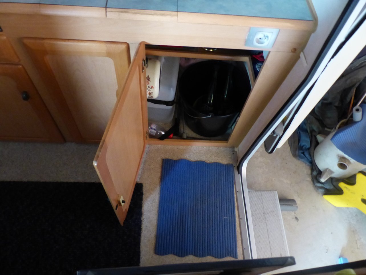

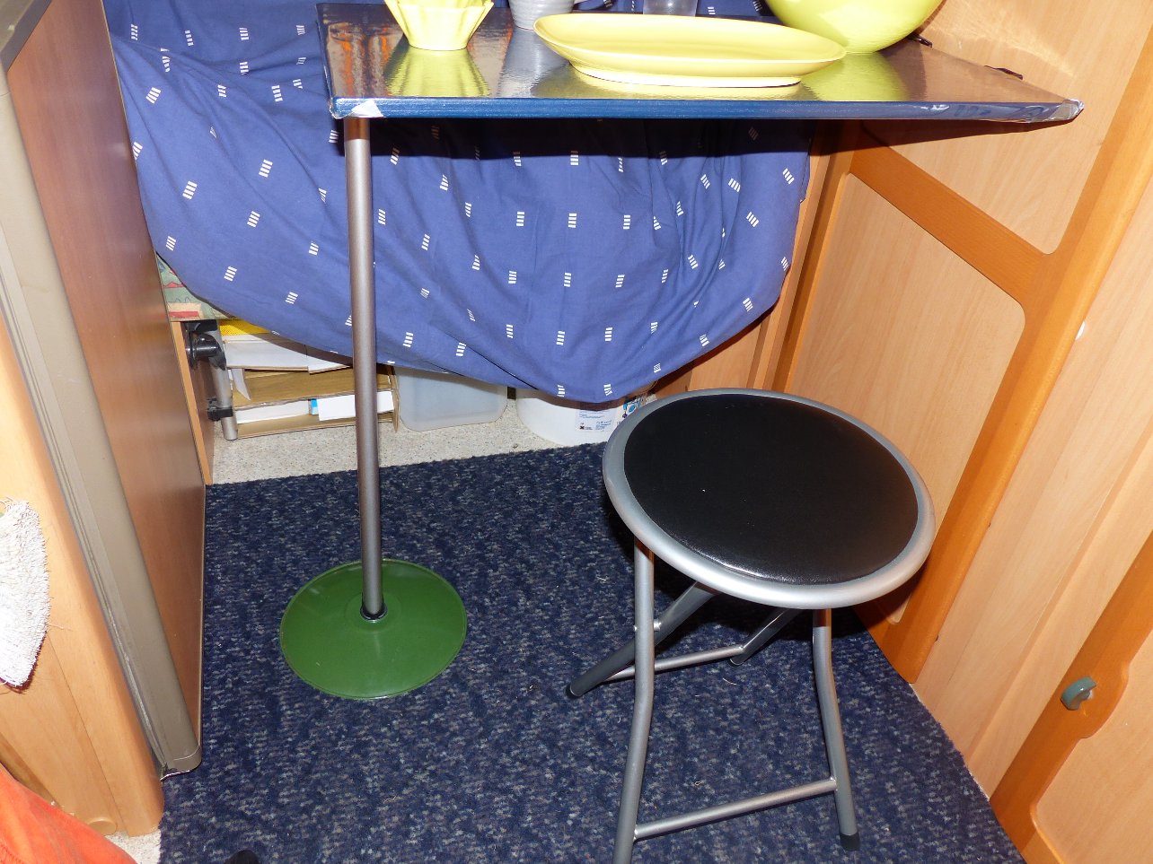

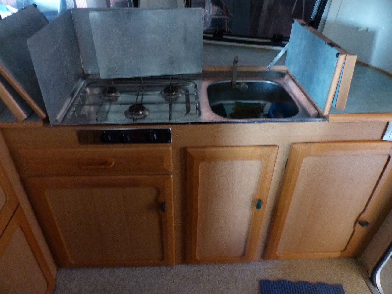

Messages : 4012
Re: Quête de la Ste Pan
Bien d accord avec toi, possesseur d une Pan Duo, je te confirme que c'est le modèle avec cuisine à l'avant et qui a le plus grand espace disponible de la porte au lit, un "L " on s'y tient à deux cote à cote facile, sans se gêner plus une grande penderie dessous un placard ou nous logeons un WC porta poti et un radiateur à bain d huile et jumelé un placard à étagères plus des placards de rangement sous le bloc cuisine. Tes deux chiens pourront s'étaler et toi tu pourras passer sans les déranger ;-) :flow:
Messages : 20802
Ce que Lucien ne dit pas, c'est que le lit reste permanent et qu'il a un auvent où il mange quelque soit la météo, donc pas faire et défaire le lit 2 X par jour !!!!
Il a même une mini table au cas z'où, pour manger dedans, un assis sur le lit l'autre sur un tabouret;
Sacré Lulu !!! ;-)

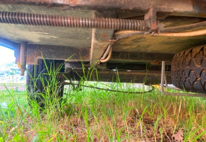

Question idiote bis : j'ai du mal à savoir si un châssis est blacksonné ou pas. Est-ce que dès que c'est un peu noir c'est le cas ?
J'ai vu passer cette annonce : https://www.leboncoin.fr/caravaning/1982250004.htm
Je joins des photos du plancher/châssis.
Qu'en pensez-vous ? Est-ce que c'est ok ?
Merci à toutes et tous :gene3:
Messages : 20802
Un coup de brosse métallique sur la rouille superficielle, un anti rouille genre "Ferose" et un coup de peinture noire à châssis et roule ma poule.
Le Blackson est généralement en épaisseur et légèrement souple genre goudron et se décolle en plaque en cas de corrosion du support.
Voir aussi le dessous au niveau de la porte et sur tout l'avant, structure basse en périphérie, tube intègre et non en dentelle.

:hello: en haut à gauche de cette photo, ne voit-on pas le plancher abîmé ?
Messages : 4012
La caravane a 41 ans, et son prix est plus qu' attractif
Forcement qu'il y a un peu de boulot sur le dessous .
C'est du temps, et de l'huile de coude aussi.
Les produits actuels permettent ce genre de réparations sans tout refaire. Faut quand même vérifier la zone suspecte, une photo ne peut pas tout montrer.
Je pense comme JP, ce genre d entretien est à la portée d un profane .
Je l'eusse moi même fait sur la mienne .
Recette du grand chef : Vieux : huile de lin + essence de térébenthine sur le plancher, 2 couches espacées de plusieurs jours et peinture spéciale pour le châssis, disposer d'une fosse c'est l'Amérique, sinon c'est beaucoup beaucoup plus pénible, j ai fait l'acquisition d'un chariot de garagiste, mais on y arrive :love: : eriba :

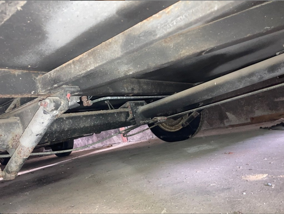

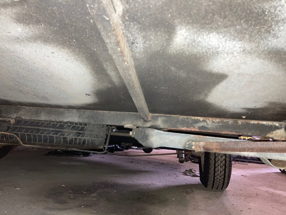

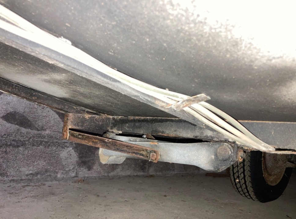

J'ai reçu pas mal de photos du plancher/châssis. Il semble sain, mais bon, je n'ai une nouvelle fois pas votre expertise (cf photos jointes)

Messages : 4012
La très grande majorité des : eriba : de cette génération mise en vente le sont par des propriétaires qui soignent principalement ce qui se voient :hehe:
les fêlés comme ici qui bichonnent le dessous de leur belle en principe et majoritairement ne la revendent pas ; ceci explique cela, faut te dire que si tu investis, il faut envisager ce passage quasi obligé de faire le dessous de ta future.
Ton rôle principal dans une visite c'est de déceler de grosses avaries; châssis complétement ou partiellement corrodé au point d'avoir des tubes et longerons percés par la rouille et un plancher pourri qu'il faut remplacer, les planchers et dessous que tu nous a montré jusqu'à présent ont besoin d'un entretien courant ; fastidieux certes mais pas de catastrophe apparente.
Ton rôle dans une visite c'est de détecter la grosse cata plus ou moins planquée :ghee: . Tu passes ton chemin et tu t'évites ainsi des soucis futurs, les caravanes qui stationnent à l'abri leur vie durant, sont par principe moins exposées, celles qui roulent beaucoup en milieu salin, si pas de précautions par un entretien régulier des proprios, sont plus exposées. Difficile de connaitre leur vécu sur 40 ans d'existence, donc une visite méticuleuse est recommandée. Prends ton temps de bien vérifier, tant pis si cela peut sembler irriter le vendeur :diable:
Bon achat
Messages : 20802
La seconde est plus ancienne que la 1ère, 82 et non 93, de plus on ne voit pas le châssis vers l'avant et c'est souvent là les soucis, de la porte en passant sous le coffre, jusqu'au niveau cuisine.
La 1ère est une Pan donc c'est lit ou dinette, à faire/défaire éventuellement.
Le seconde est une Familia deux dinettes/lits.

Et voilà, enfin trouvée, à 3h de route de la maison. Elle est plutôt en très bon état.
Seul gros bémol qui ternit un peu le sourire : la toile du champignon.
Elle a pris l'humidité et les zips sont à changer. Je vais devoir ressortir la machine à coudre pour réparer tout ça.
Quelques vérifications à faire sur le circuit gaz car impossible de tester le chauffage et le frigo avant de partir (le détendeur est au moins aussi vieux que moi).
Sinon le châssis est sain, l'intérieur est propre, quasi comme neuf (de 40 ans). Les chiens ont vite trouvé leur place : sous le lit et sur la dinette avant.
