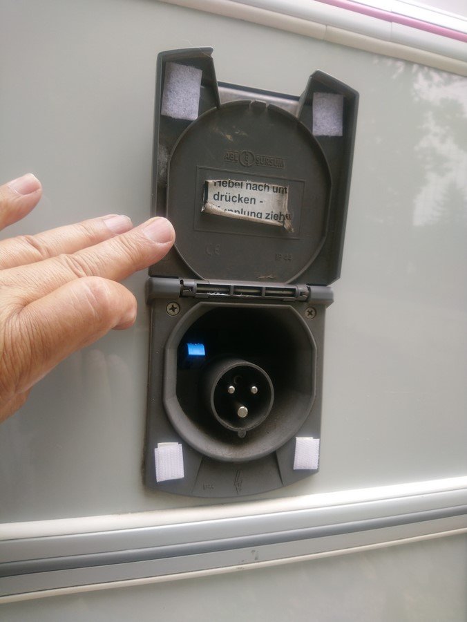

J'ai, sur la Troll de 2012, les trappes d'eau et d'électricité qui s'ouvrent et se ferment à longueur de trajet.
Je penses qu'un jour, elles finiront par se décrocher et iront loin, dans le bas côté de la route.
Petite astuce pour les tenir fermer. Un ensemble de scratch autocollant.

Si tu as une visseuse/dévisseuse pour tes béquilles tu aurais pu mettre des vis :sivousme: :sivousme:

:hello: Sikaflex 221 marche bien aussi :peace:

J'ai le même soucis avec mes trappes. Merci pour l'idée du scratch autocollant :super:

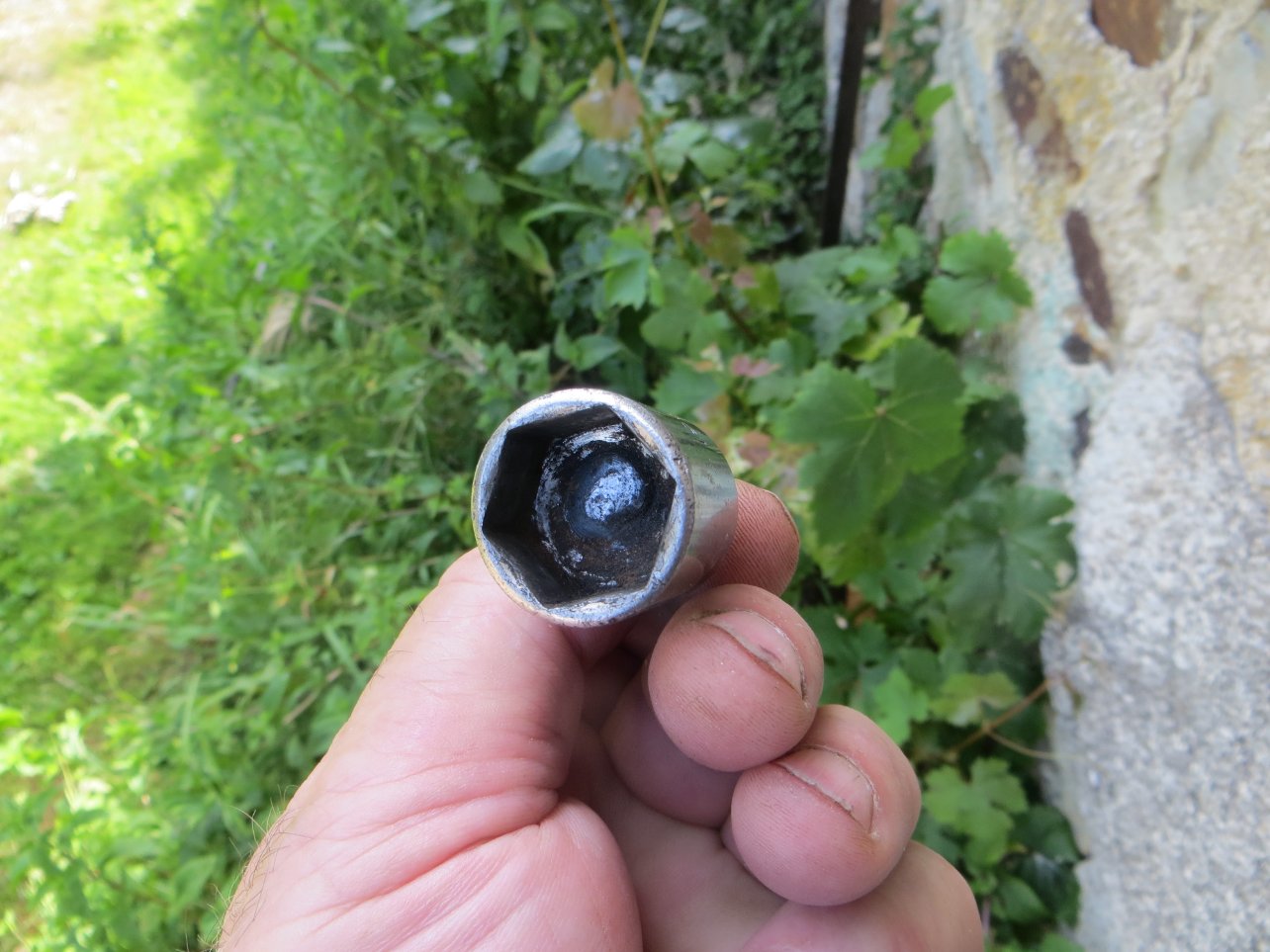

Justement je cherche des conseils pour adapter une visseuse/dévisseuse pour les béquilles. C'est mon dos qui commande!!

J'ai fait un bidule à base de douille de 19 ou 17 (je ne l'ai pas en tête) avec soudé dedans sa rallonge coupée à mi longueur. ça va pas mal... excuse pour le manque de détails et surtout de photo :inlove: :aille2:

La bidouille avec une douille de 19 et une rallonge en 3/8 coupe soudée.

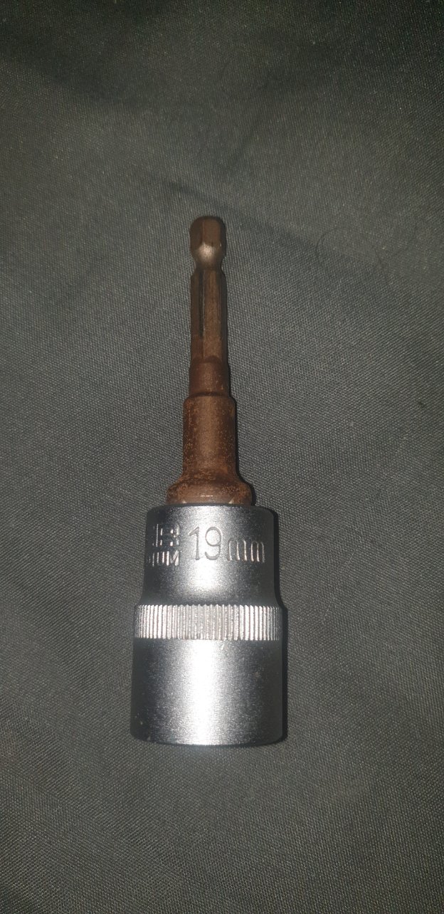

Moi j'ai acheté ça: https://www.leroymerlin.fr/produits/out ... d=68762260
Voila ce que ça donne avec une douille de 19:
