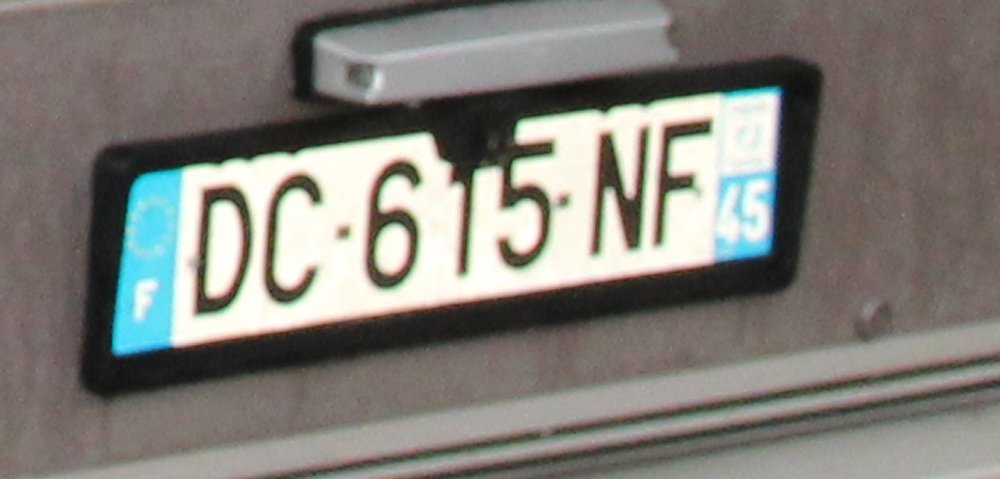

Pourquoi ne pas prendre une caméra directement incluse dans la plaque d'immatriculation :
On voit mal sur la photo mais la caméra est au milieu en haut de la plaque.
C'est ce que j'avais sur mon CC Eriba Bali.

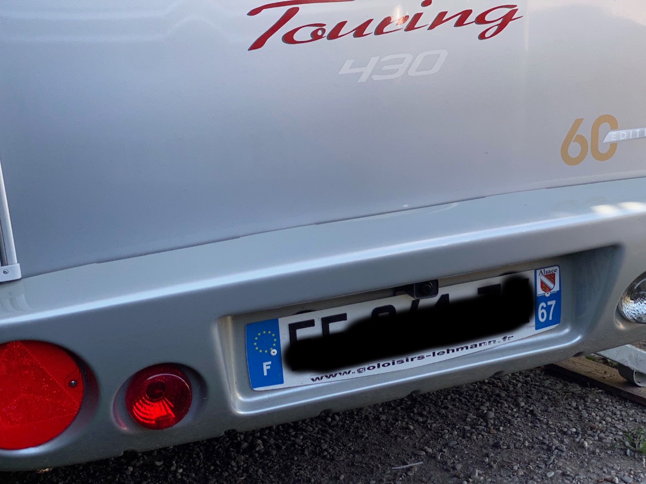

Voilà c’est fait, :) montage d’une caméra de recul à l’ : eriba :
Branchement aisé sur le feu de recul (puisse que c’est une caméra de recul :) )
Bonne qualité d’image moteur tournant aucun parasites, c’est top :)
J’attends la deuxième caméra pour la voiture, puisque l’on peut en monter deux et visualiser cam1 ou cam2.
