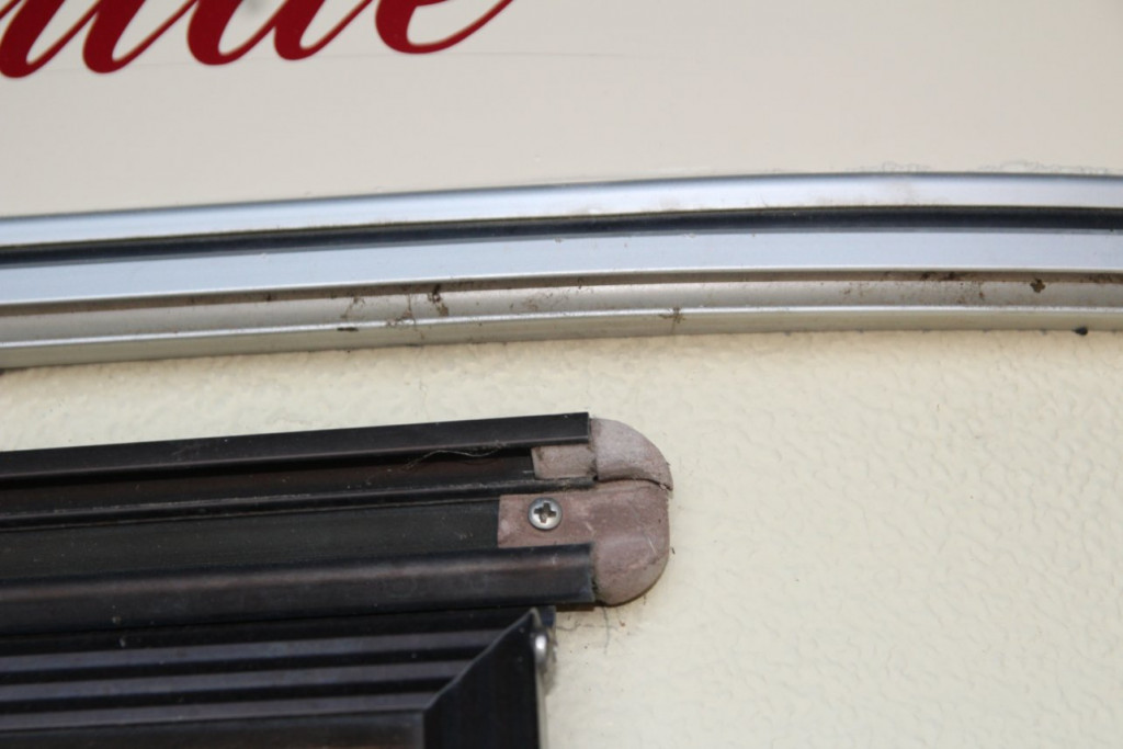

Sur notre Familia 310 GT, une butée plastique ( arrêtoir fin glissière) de la fenêtre latérale est cassée. Je voudrais savoir où je pourrais m'en procurer.

Ce sont des butées en plastique marron ( du moins pour les pièces d'origine sur ma 310 GT de 1991). Elles se trouvent à l'extérieur aux extrémités de la glissière-charnière située en haut de chacune des trois ouvertures ( 2 fenêtres latérales + celle du fond)[img2021073 ... 638.jpg]. Il y en a donc 6 au total

Merci au Forum. Oui ce sont ces embouts de baie que je recherche.

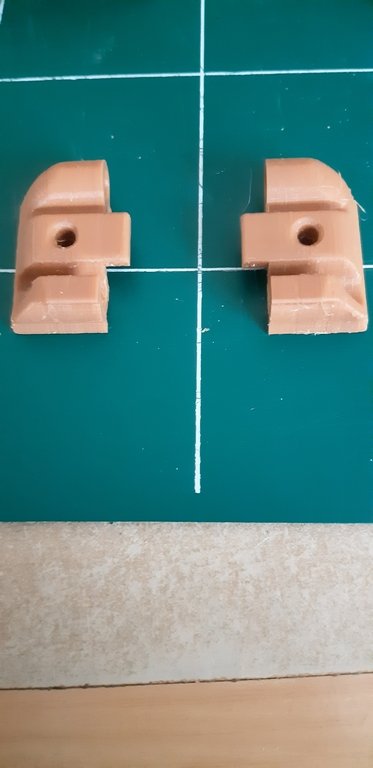

Il y a cette option la avec imprimante 3d:
https://www.yeggi.com/q/eriba/
Je l'ai déjà proposé mais jamais eu aucun retour pour savoir si cette solution est viable.
Cordialement.
Messages : 5171
Re: Familia 310GT Butée plastique fenêtre latérale
J'ai fait la demande à un copain de me faire un côté droit et un gauche pour voir la qualité de la fabrication en 3D.
Je vous tiens informé du résultat quand j'aurai les deux pièces. Si c'est OK il m'en fait pour les 3 autres fenêtres.

breizhoo
Messages : 215
prénom : yoann
Message non lu par breizhoo »
chris63 a écrit : dim. 1 août 2021 11:33 Bonjour,
Cordialement.
j'en ai commandé une paire pour voir ( env 10€ tout compris).
Dès qu'ils seront posés, je donnerais mon avis.

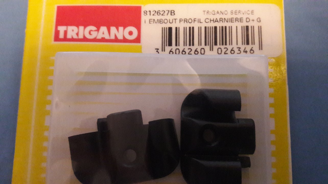

Bonsoir à tous
Chez trigano référencé
x812627b
pour des pièces noires
Je joins le lien de la page du catalogue, il n'y a pas de photo (pièce épuisée ? )
https://www.trigano-service.com/recherc ... ni%C3%A8re

j'ai reçu les pièces réalisées en impression 3D.
Pour ma TROLL de 87, ça ne va pas. J'ai essayé de limer une pièce pour l'adapter en vain.
Il me reste un jeu. Si ça intéresse quelqu'un, me contacter en MP.
Du coup, j'ai inséré un morceau de tube alu diamètre 6mm que j'ai taillé longitudinalement pour réduire le diamètre. La fenêtre ne bouge plus.
