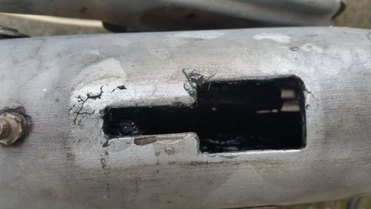

J'ai bien lu et relu les différents posts traitant de ce sujet, avec doigt bloquant le dispositif de freinage automatique ou pas, je n'ai trouvé qui ressemble à mon timon. A mon avis pas de possibilité d’empêcher que le blocage se produise, à moins d'intercaler dans le trou du timon une barre métallique ou en bois.

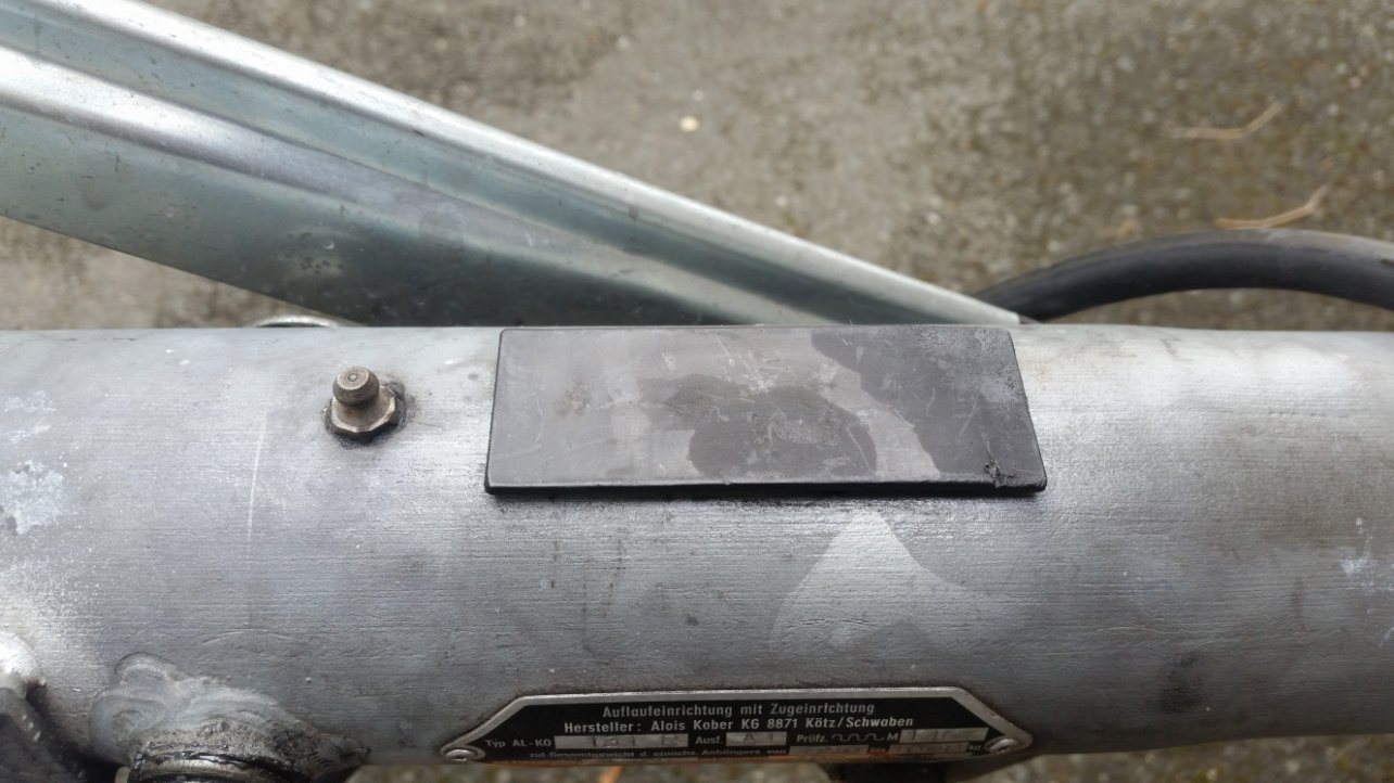

Un simple cache en plastique dissimule une ouverture dans le timon

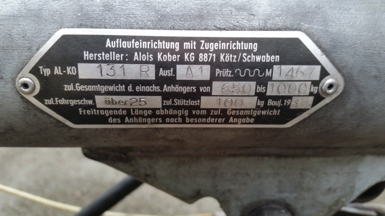

A tout hasard je vous mets la plaque :

Il me semble qu'il manque quelque chose.
Jean17
Messages : 50
Enregistré le : ven. 27 août 2021 13:44
Modèle de caravane : Familia panduo 1987
prénom : Jean
Localisation : La Rochelle
Re: Timon en marche arrière
Message non lu par Jean17 »
Oui , mais quoi ?, il n'y a même pas trace d'une éventuelle soudure qui aurait lâché .

Si il n'y a pas un système pour bloquer la tête en marche arrière, c'est que tu as un système de recul automatique dans les freins, qui "efface" les mâchoires du tambours au recul. Vérifier la présence et le bon fonctionnement de ce système avec la dépose des tambours.
A priori pas de blocage de la tête sur ALKO 131R, 1988 est la date charnière entre blocage et système auto !!
Il existe en accessoire un blocage de tête pour annuler le système auto.
https://www.remorquesav.fr/alko-kit-ver ... 2x22911365

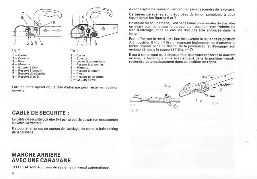

Sur notre Troll 86 nous avions déjà le système automatique de recul.....
Le recul est automatique dixit la notice , apres si tu es arrivé en sollicitant les freins timon compressé c'est normal que le frein se soit bloqué ;-) (ton amortisseur de timon est peut etre HS, et ou tes freins mal reglés)
Capture d’écran 2021-09-19 à 14.03.46.png (288.24 Kio) Vu 7599 fois
A contrôler

Dams a écrit : dim. 19 sept. 2021 14:07 Le recul est automatique dixit la notice , apres si tu es arrivé en sollicitant les freins timon compressé c'est normal que le frein se soit bloqué ;-)
Je crois que c'est ce qui s'est produit effectivement :(
Merci pour ta réponse détaillée :super:
