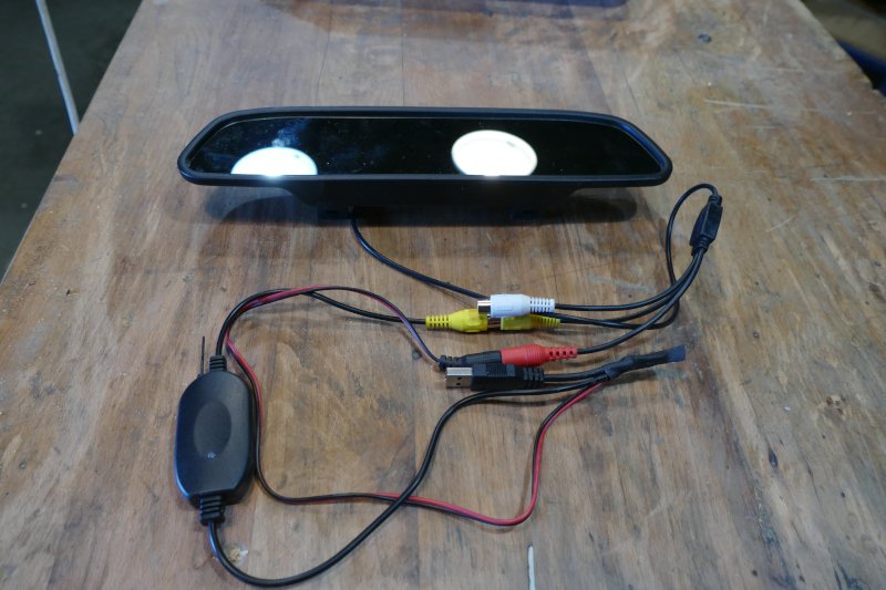

Je pouvais avoir un rétro qui se montait sur le rétro de la voiture. Ça ne supprime pas les angles morts.
J'ai choisi une caméra de recul.
J'ai monté la caméra à l'intérieur pour éviter de faire un trou de 14mm dans la tôle arrière de la Triton. (le connecteur plus le fil)
La réception se fait sur un rétroviseur se clipsant sur le fixe. Ça va pas trop mal. Ça vibre un peu
Il me manque une prise allume-cigare-USB en 12V pour finir l'installation ce qui ne saurait tarder.
Un plus : La caméra est moins chère que le rétro extérieur !

J'ai réussi à atténuer (de beaucoup) les vibrations en montant le récepteur sur un support téléphone ventousé sur le pare-brise. La communication caméra-récepteur ne me pose aucun problème. Dire que l'image est parfaite serait loin d’être vrai mais c'est juste pour voir si il y a quelqu'un derrière et pas pour faire un film du paysage. Alors pour moi ça roule.... :gene:

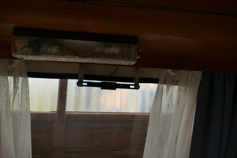

Après 1800 km d'utilisation, je peux dire que cette caméra remplace bien la vision que j'avais au travers de la caravane. Elle est suffisante pour la sécurité (il y a un véhicule ou non!).
Comme tout ou presque ce que j’achète ça a été modifié. J'ai enlevé la glace de rétro et coupé la coque ce qui fait que ça ne pèse plus grand chose et de ce fait ça ne vibre plus.
Voilà!
