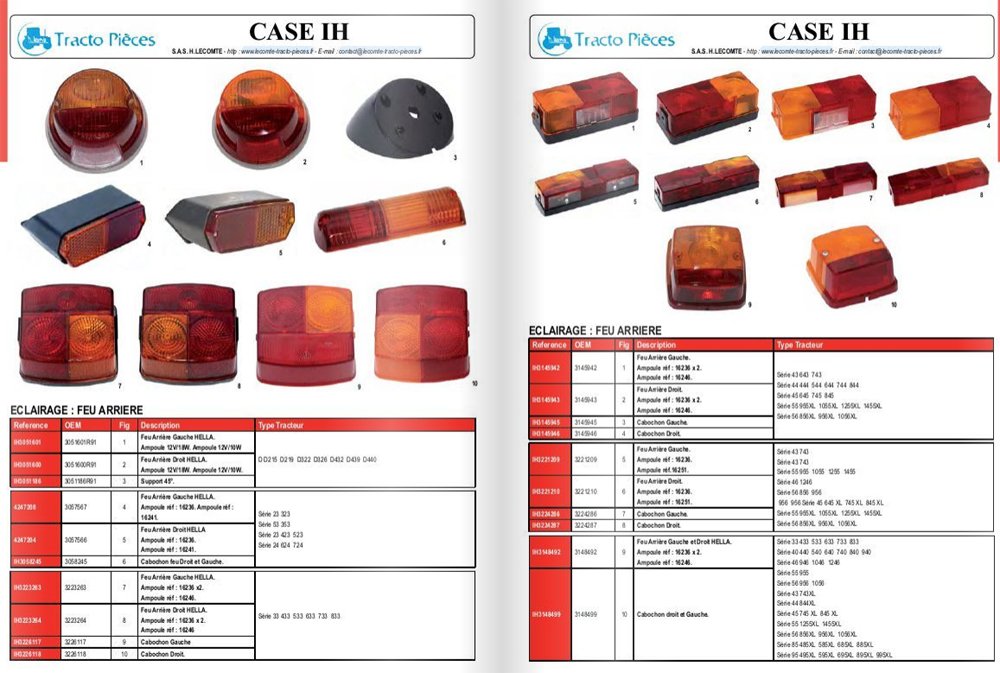

Jean17 a écrit : lun. 27 sept. 2021 17:39 Merci Chambord pour le lien , ils se ressemblent un peu, c'est vrai, reste à voir la connectique (je suis nul en électricité).
Cependant dans un souci d'authenticité j'aurais bien aimé avoir des feux "à l'identique" , mais je crois qu'il ne faut pas rêver, ça semble mission impossible :(
Oui ce sont le mêmes, c'est ce que j'ai mis sur ma Puck de 79. Juste à peindre couleur comme tes anciens car normalement sur les tracteurs ils sont noir.
Case IH N°5 ou 6 suivant ce que tu as besoin :
case IH.jpg (135.29 Kio) Vu 7408 fois
feux AR case IH réf.jpg (96.71 Kio) Vu 7407 fois

Merci beaucoup pour le lien , c'est super , par contre :le prix (90 € chacun ),ça pique un peu !! :(
Messages : 5171
Re: Feux arrière familia 87
90 roros sur le net , mais chez un vendeur en réel???

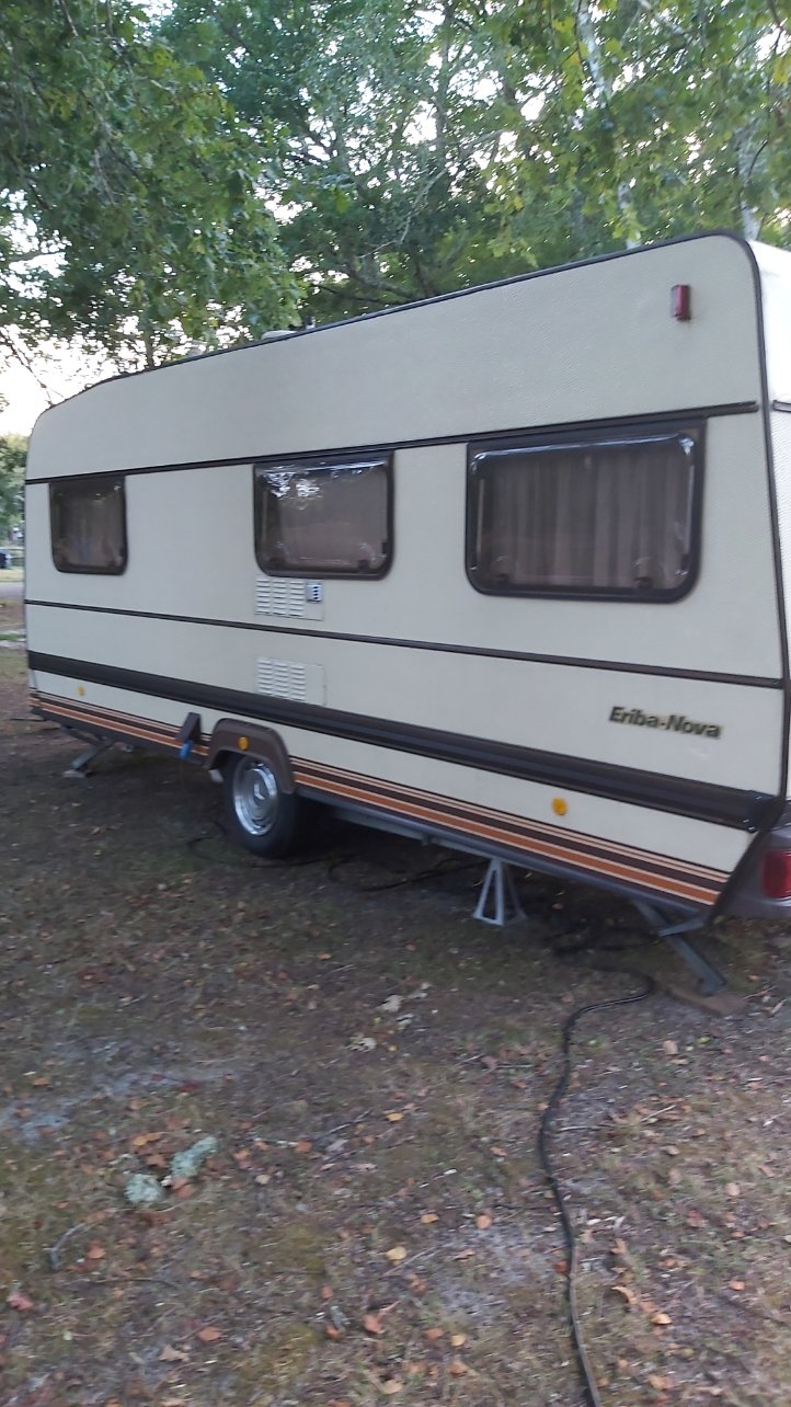

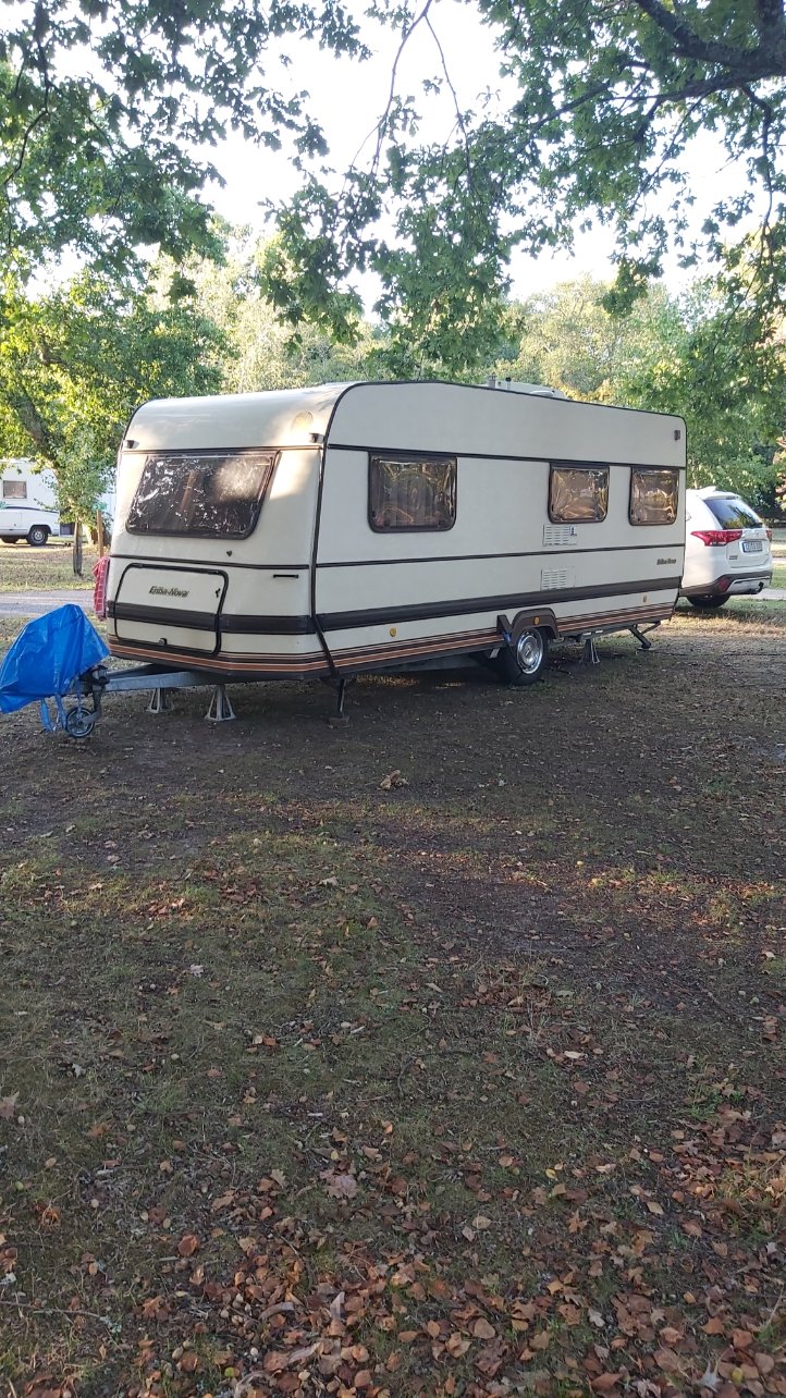

HS. Je suis dans les Landes dans le camping où Djef24 avait son Mobil-home .
Une belle Eriba Nova de 1987 pour voisine.
Enjoliveur Merco. ;-)
Jfl :happy1:

Pourquoi béquilles ET chandelles sous la Nova?
Messages : 4010
:hello: Claude
Je n'ai pas posé la question.
Le propriétaire est Allemand, trop difficile pour moi de dialoguer, je suppose que c'est par précaution vu la longueur du châssis, ce sont des méticuleux rien qu'à les voir vaquer à leurs occupations ;-)
