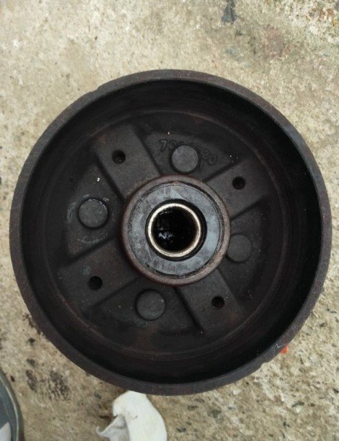

Voici les photos.....
Messages : 20806
Re: Tambours puck 81
Les goujons se changent, ils sont montés à la presse dans le tambour !!!
Le centre abimé, tu parles du centrage de la roue sur le tambour ?? Je pense que les écrous sont à portée conique et que le centrage est là, avec un certain jeu, uniquement pour faciliter la pose de la roue, (dans les cas de vis) le centrage est fait par les cônes des écrous.
Faudra surement changer les roulements et joint par précaution, ils ont du chauffer !!
Changer les mâchoires, ressorts, qui ont du morfler aussi, mais les freins ne devaient pas trop être bien réglés, car le frein tiré il est impossible de faire bouger la caravane sans que les roues trainent au sol.... ou que le moteur cale !!!

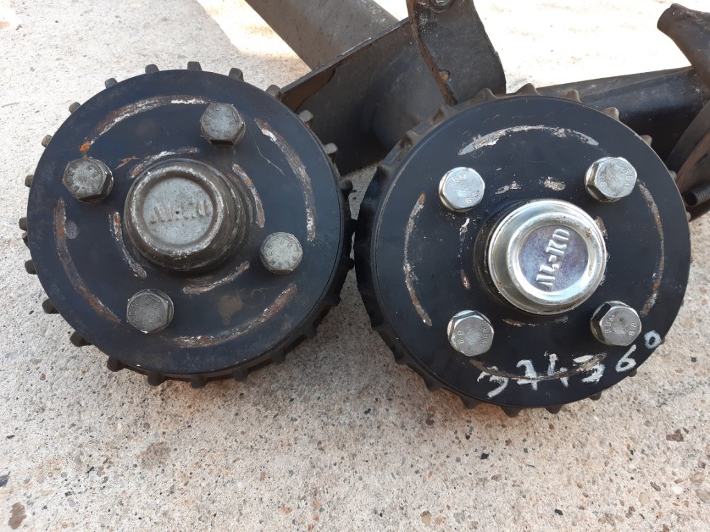

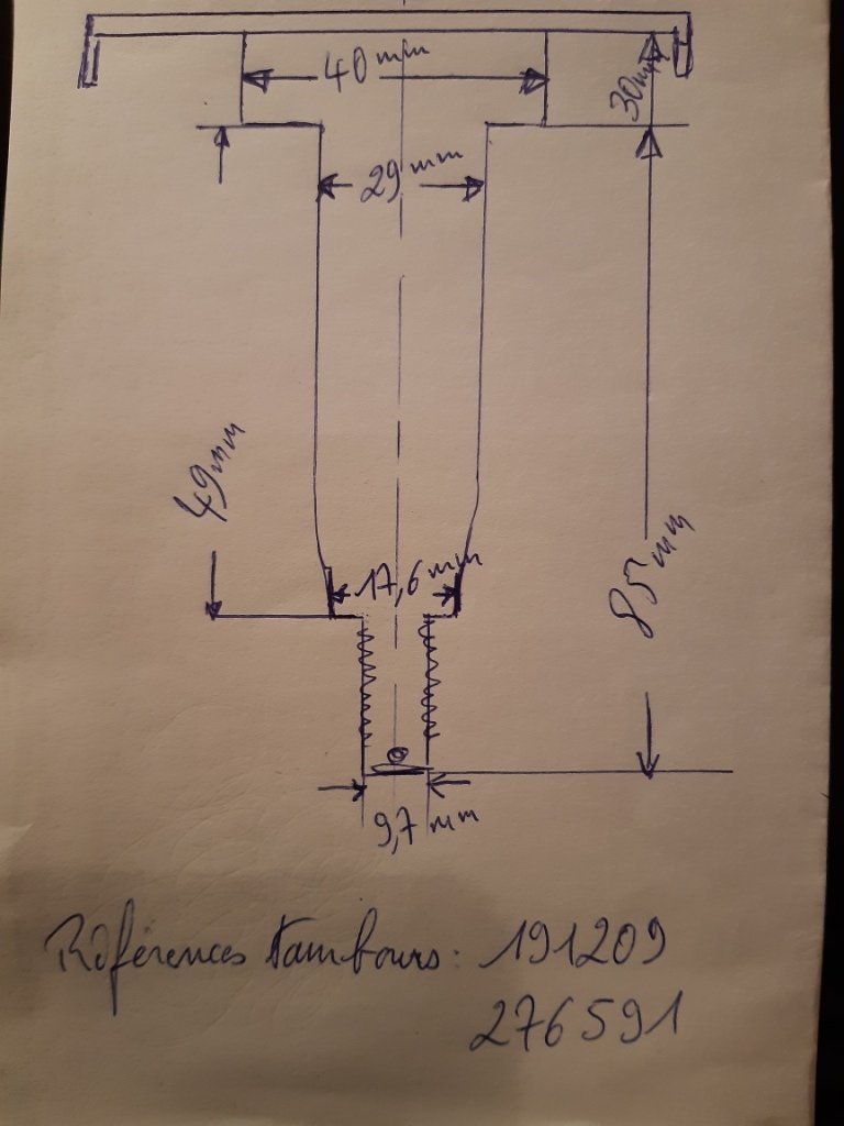

Bonjour, voila j'ai deux tambours, un presque neuf (1400km) et un d'occas, entraxe 4x100, référence du tambour neuf 191209 ou 276591 (les freins c'est du 1637).
Ils étaient montés sur une FAMILIA de 1989.
Tu trouveras un plan avec les cotes de la fusée, si cela peut intéresser , contacte moi en M.P .
Le prix du neuf est de 135€, je te fais le tout pour 80€.
Je peux te faire un envoi si besoin.
