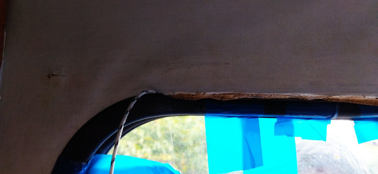

Re: Puck 1966

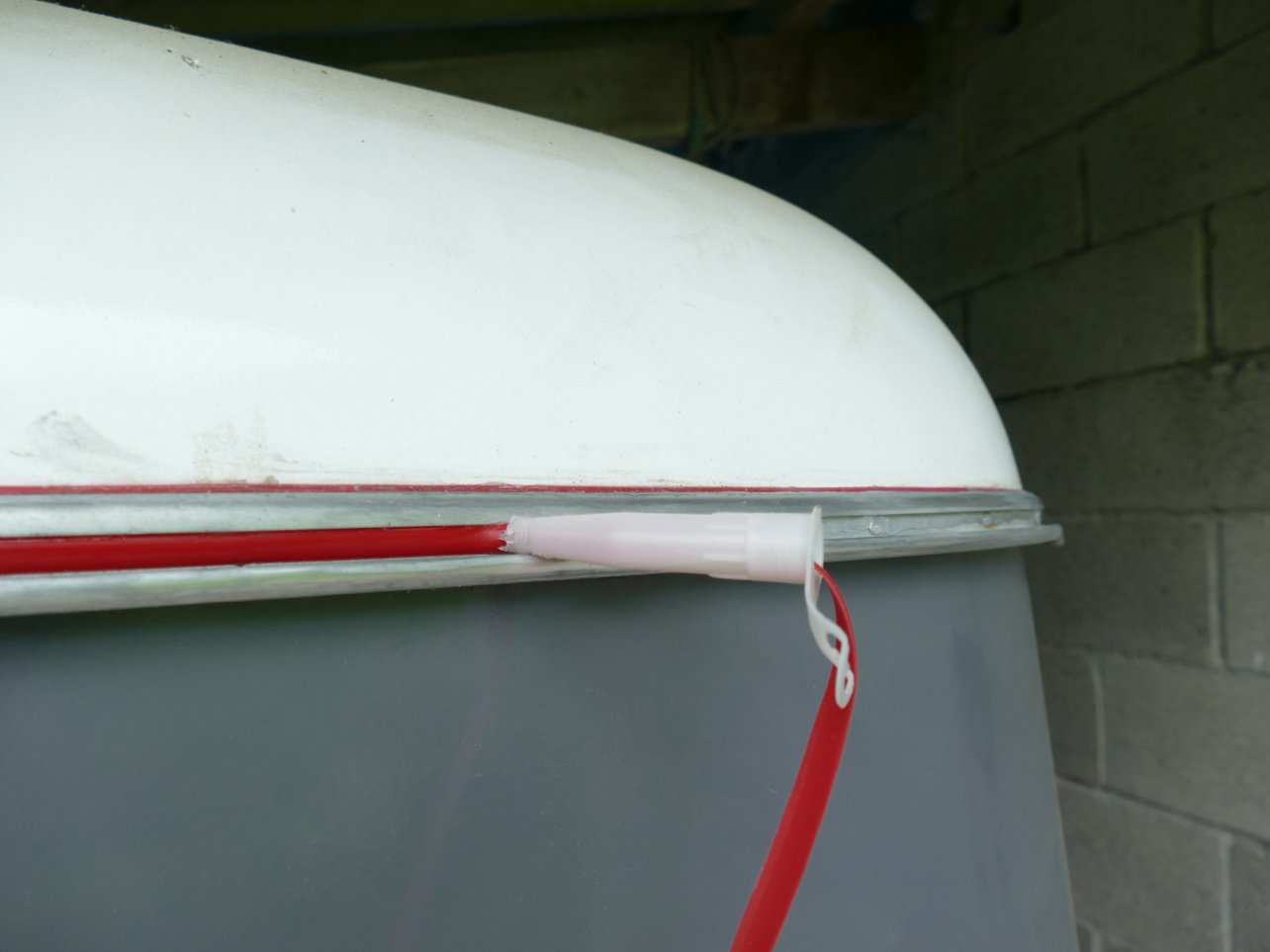

Le toit est peint , La toile fixée à la rehausse . Mise en place du joint de rail haut , chauffer légèrement sinon çà rentre pas .

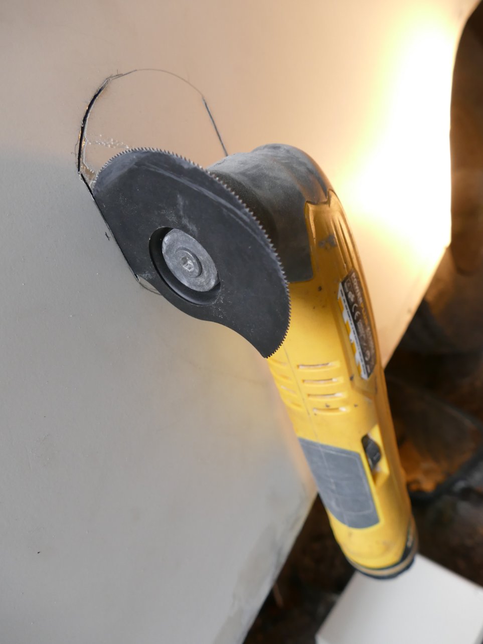

Re: Puck 1966

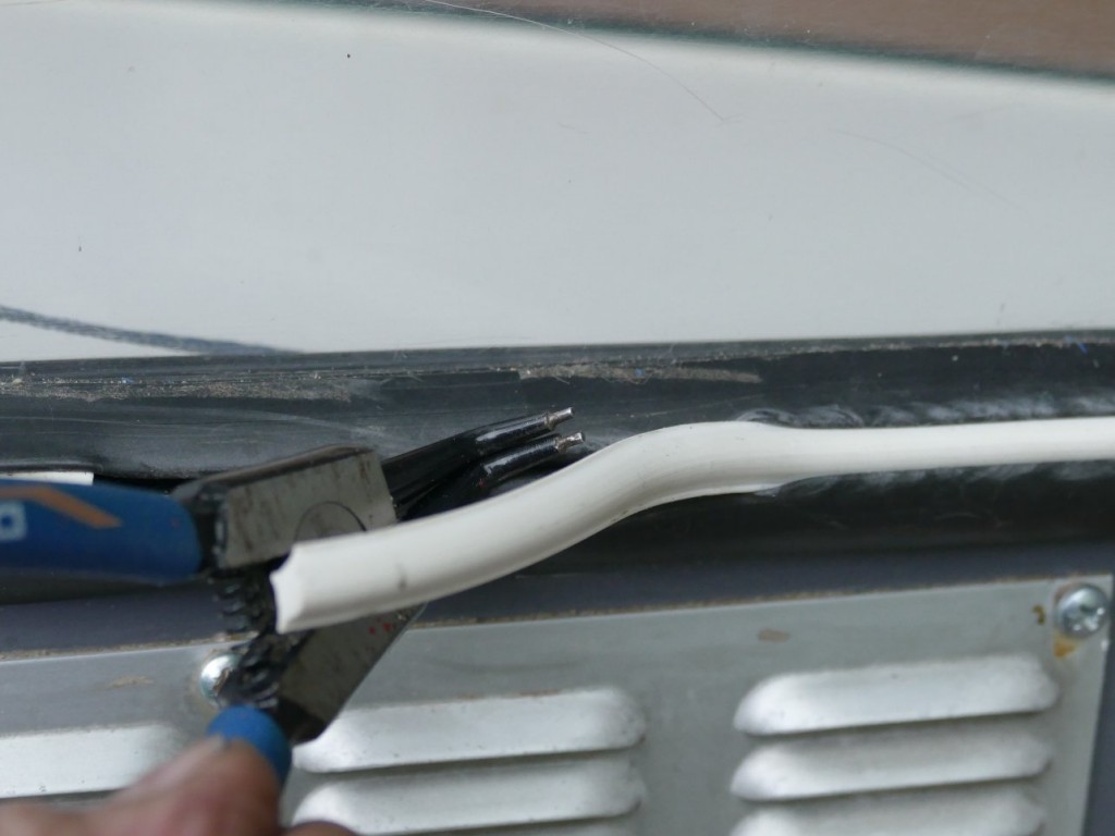

Découpe pour le socle arrivée de courant ....Faut pas se louper !! fonctionne bien cet outil !!

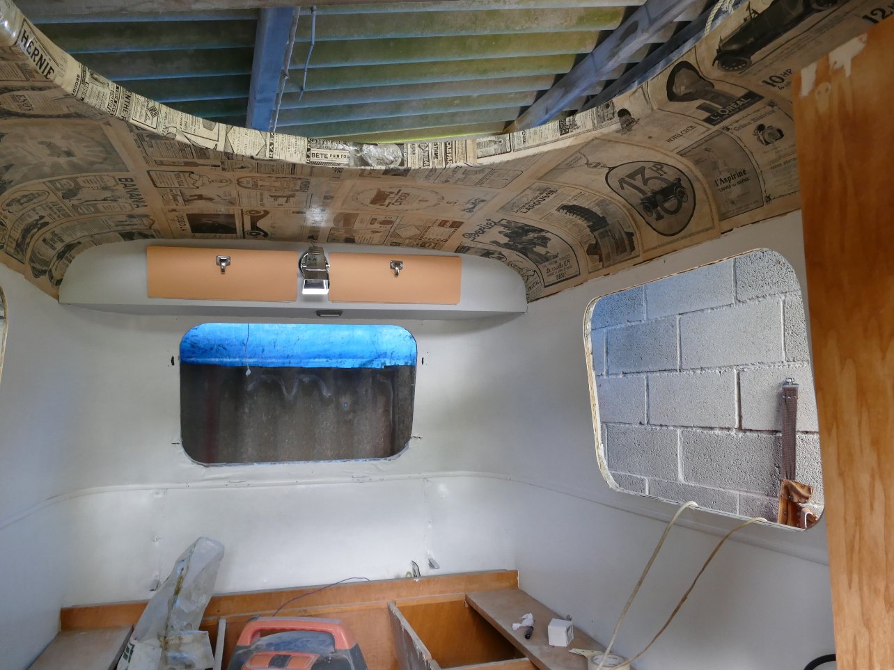

Re: Puck 1966

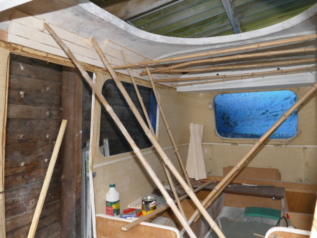

Remontage des meubles hauts, isolation du plafond, en liège dans les armoires, extrudé de 20 mm pour le reste? en bandes plus ou moins larges? selon courbures du plafond maintien en place avec les moyens du bord ... :-/ :ghee:

Re: Puck 1966
Michel, t'as une bambouseraie chez toi ? 8| 8|
Re: Puck 1966
Quand je vois ce qu'il fait, il doit être fou ! ! :loving:
Messages : 1458
Re: Puck 1966
Non Alain ça aide ! :mdr1:

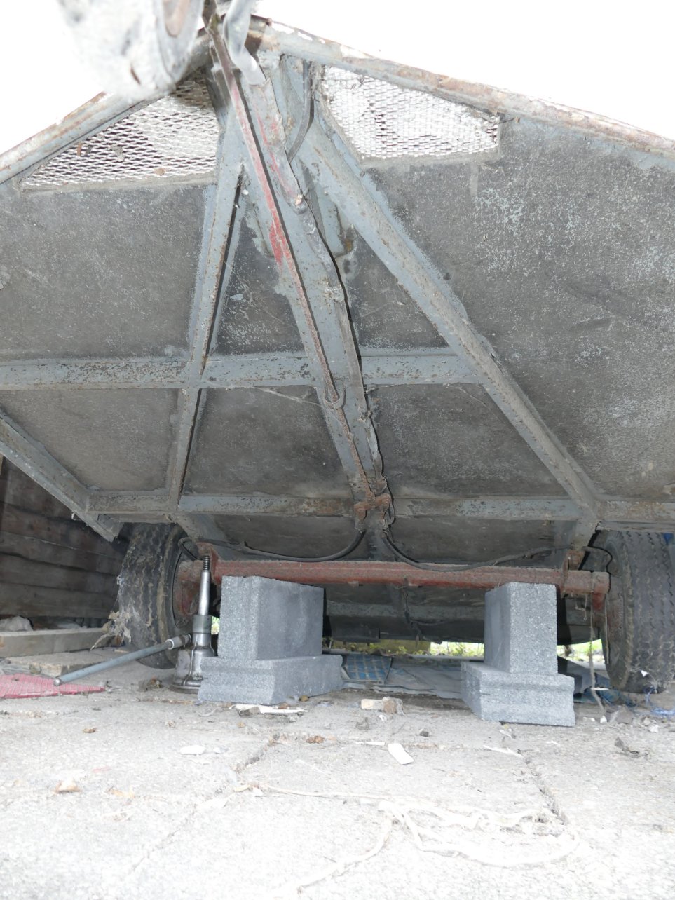

Re: Puck 1966

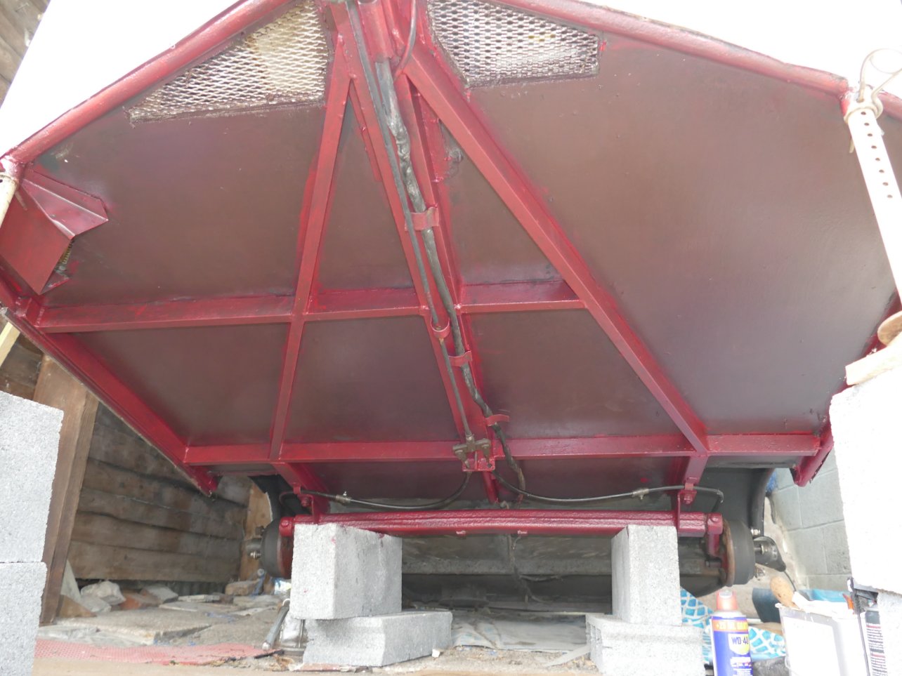

Un côté de terminé, roulements neufs, freins réglés, peinture microporeuse pour le plancher, anti rouille châssis.
Messages : 20806
Re: Puck 1966
Tiens tiens !! il y a un renfort sous le plancher coté porte, et pas du coté gauche !!
Messages : 3637
Re: Puck 1966
Je n'y avais même pas prêté attention !! D'origine en tout cas .
Messages : 6671
Re: Puck 1966
Renfort sous le plancher à l'entrée de la puck devant le bloc cuisine. C'était pas débile :]

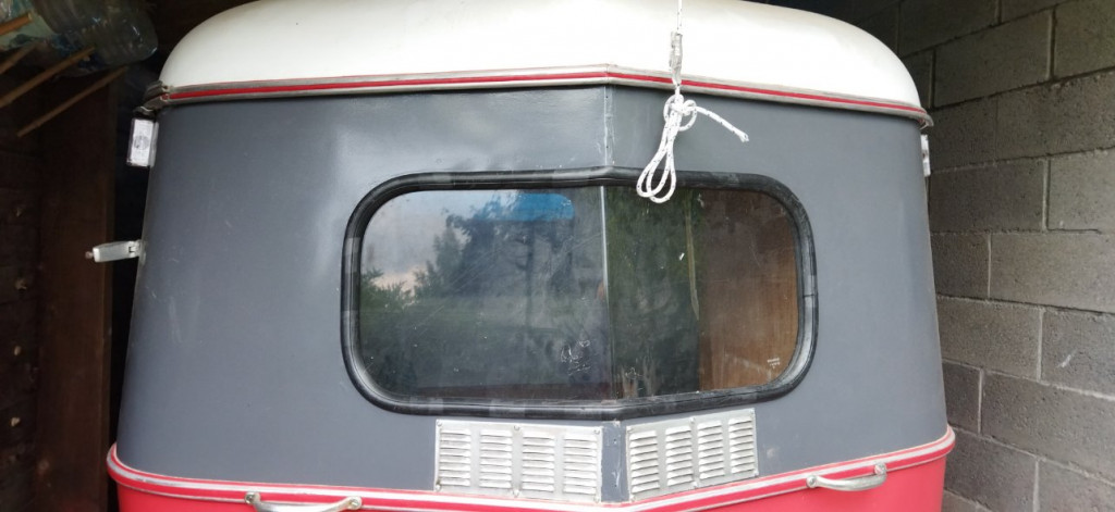

Re: Puck 1966

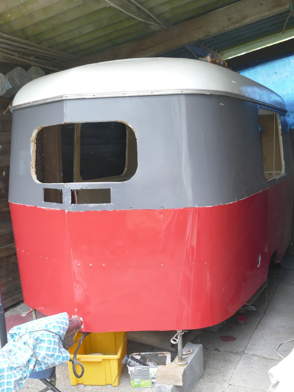

Elle prend des couleurs. Sur la photo, elles sont plus claires qu'en réalité ...

C'est pour assortir à quoi ces couleurs ?
Re: Puck 1966
Pour les couleurs, faut voir de près ! :frime: :taré1: :ghee:

Elle est mieux comme cela. Pour les couleurs, c'est juste pour qu'elle ne soit pas comme les autres. Et pour le Land il n’existe plus ....

Bravo Michel, bon choix de couleurs et super bonne motivation :winner1:

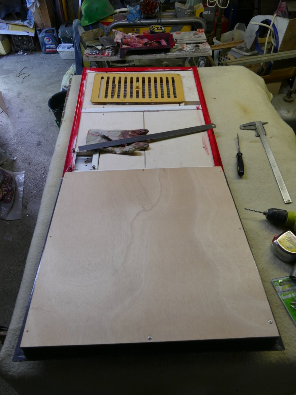

Re: Puck 1966
isolation et doublage de la porte

Mise en place du joint cache vis haut avec un chouia de silicone en plus .

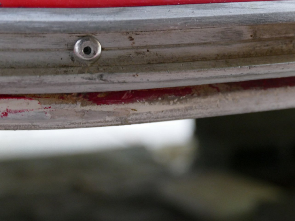

Fini les baguettes qui sont partiellement visées et plutôt rivetées. Pose des joints rouges terminé .

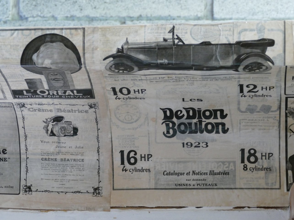

Messages : 3637
Re: Puck 1966
Petite avancée . Plafond tapissé de vieux journaux . Collage au silicone . Puis une couche avec un mélange silicone dilué avec white spirit pour étanchéité . L'essai préalable donnait un rendu mat confiant j'y suis allé mais le rendu est brillant :-/ marque différente !! :triste1: Bon tant pis pour l'instant . Préparation joint du carreau avant , des chaleurs en perspectives.... :gene2:

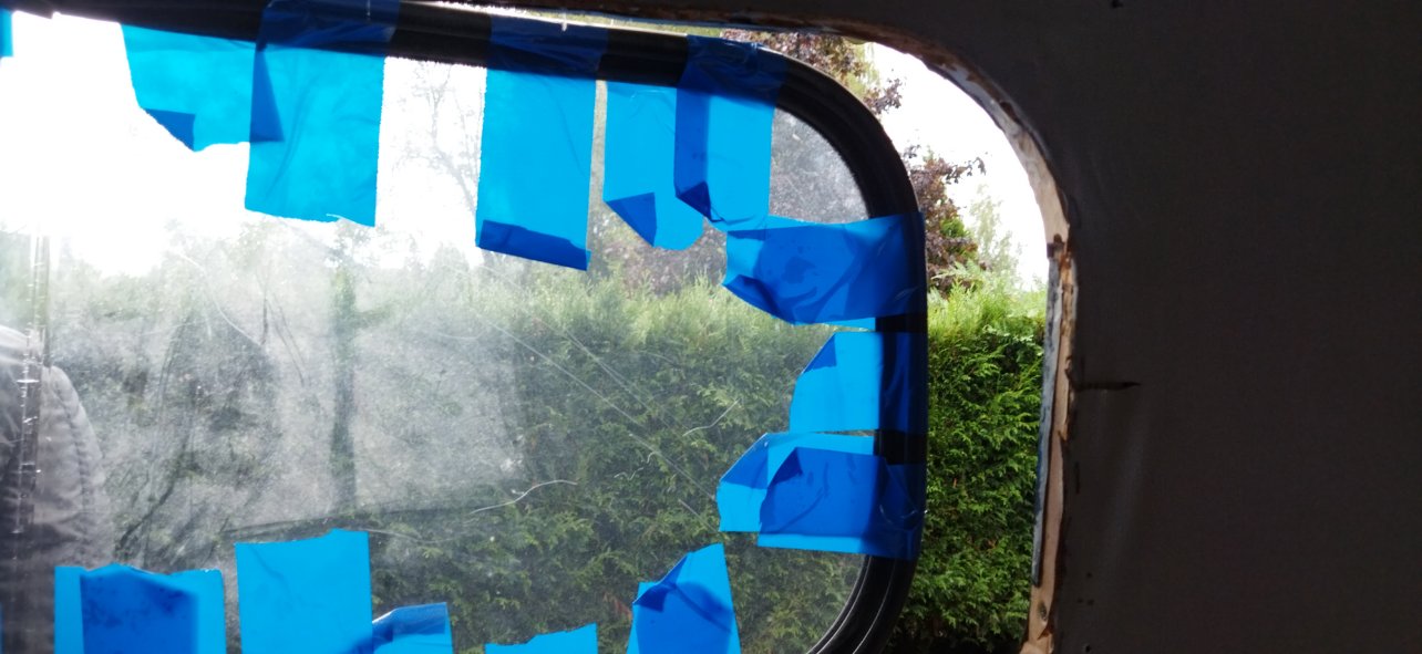

Re: Puck 1966

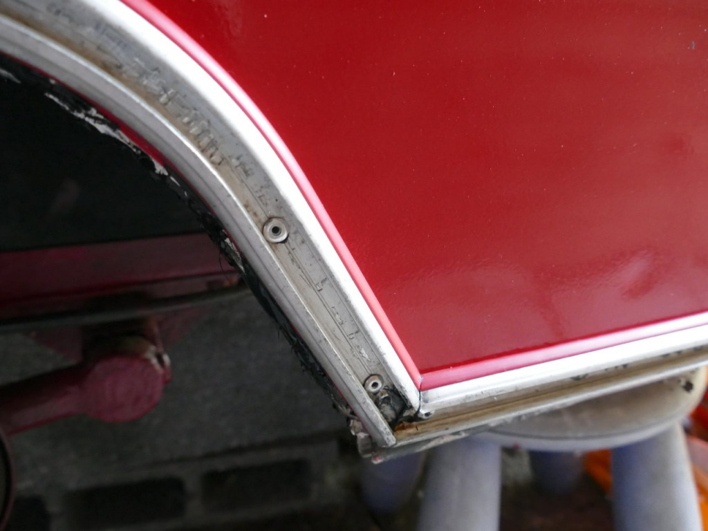

Il m'a fallu 2 essais pour mettre le 1er carreau . La 1 ere fois le carreau était à l'envers , il y a un côté plus long que l'autre !!! 7 mm.. :-/
Petit outil qui aide s'il y a lieu . :gene3:
Reste plus que la clé à monter. çà j'ai déjà fait ....
Messages : 3637

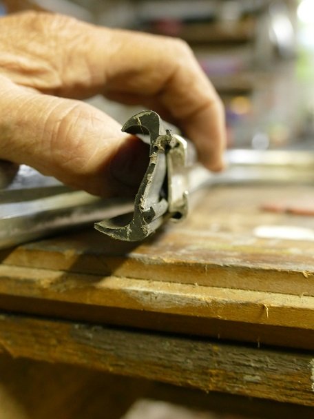

Re: Puck 1966

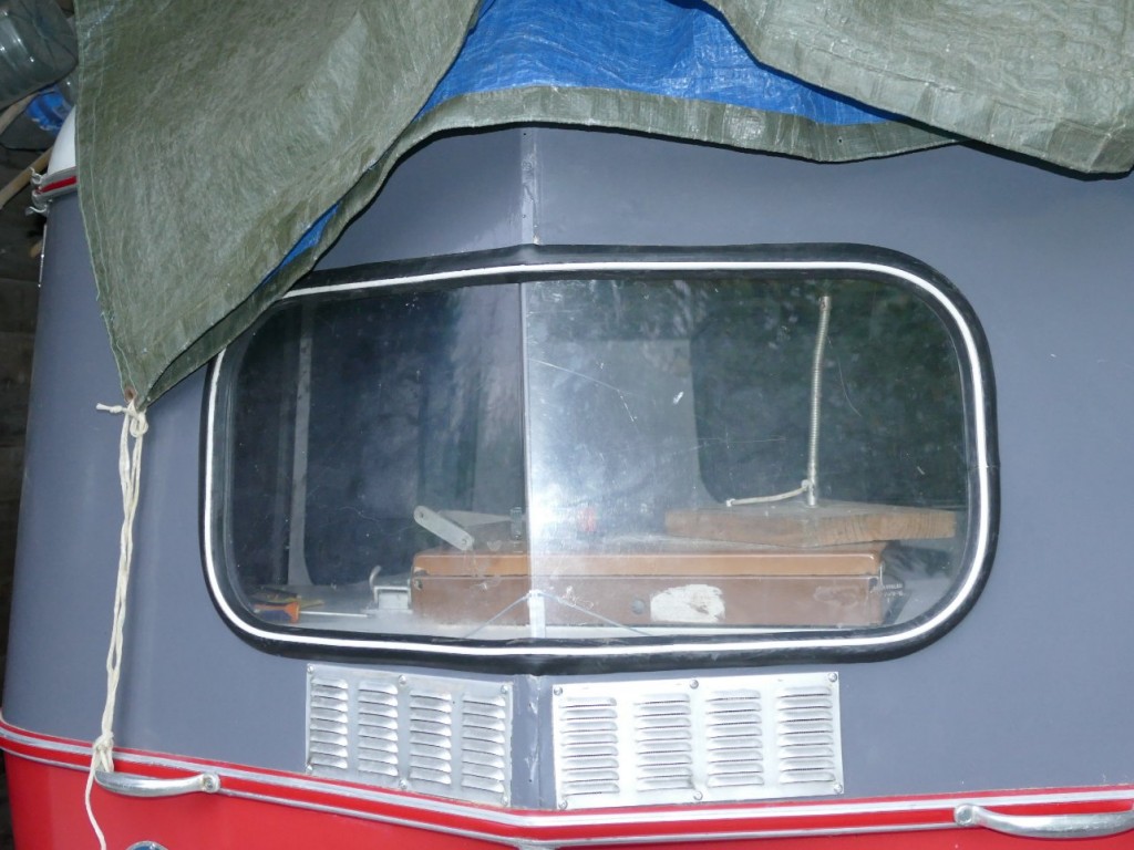

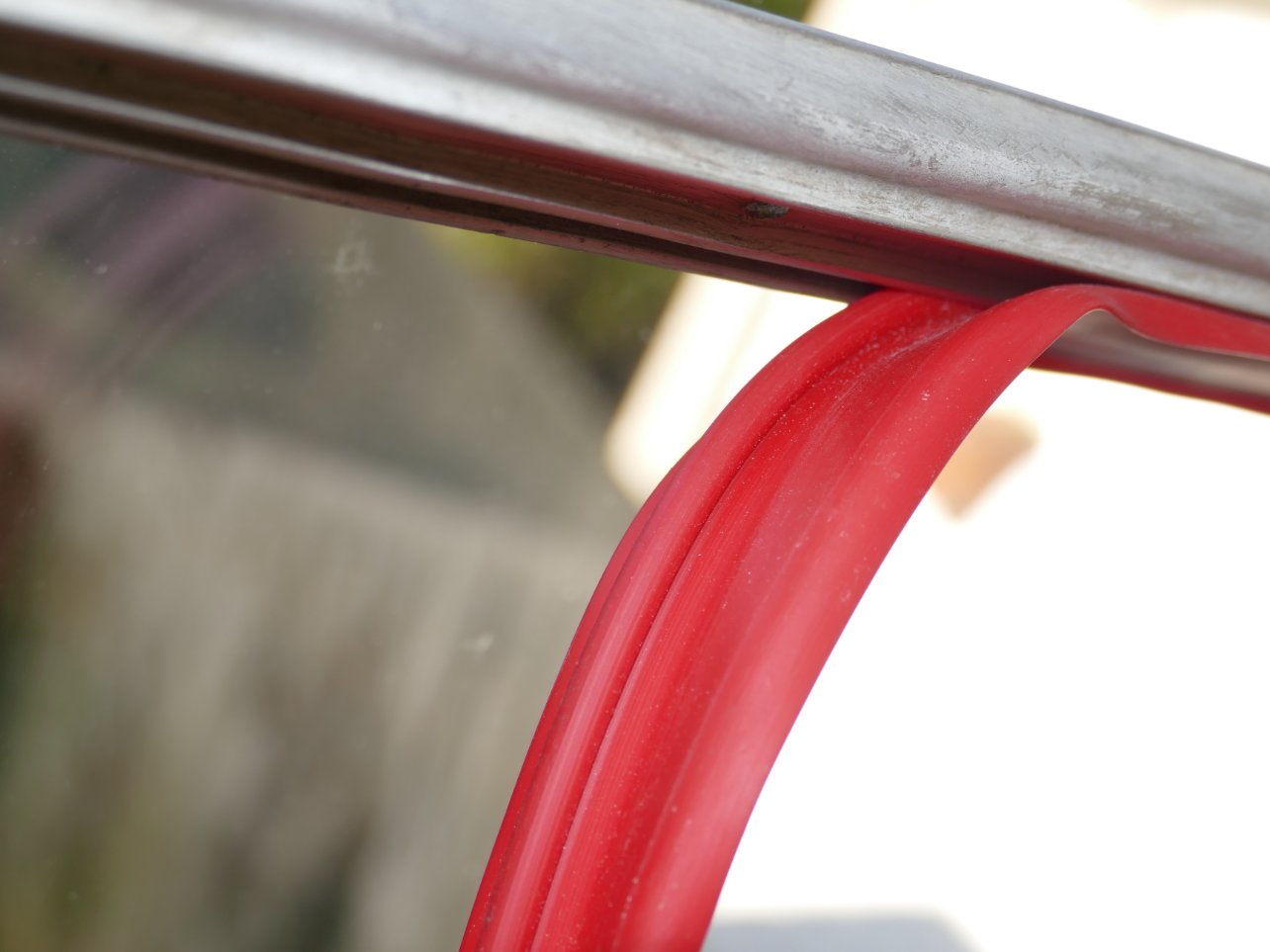

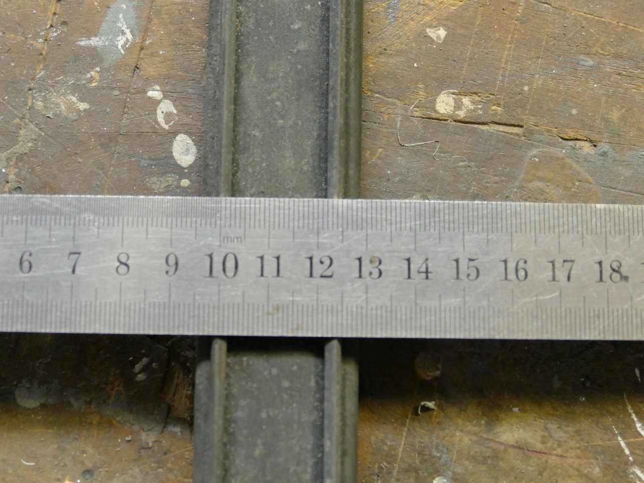

Remontage du joint de baie AR . Le joint n'est pas bon !!! :pleur4: :( :boum: les bourrelets sont à 20 mm d'écart . Les rainures ont un écartement de 23 mm le joint neuf ( que j'avais enduit de sika ainsi que le rail ) Le vieux joint à bien 23 mm !! Donc tout nettoyer , gratter !! Le seul moyen est de couper le joinf neuf en 2 dans le sens de la longueur et tout recoller au sika !!

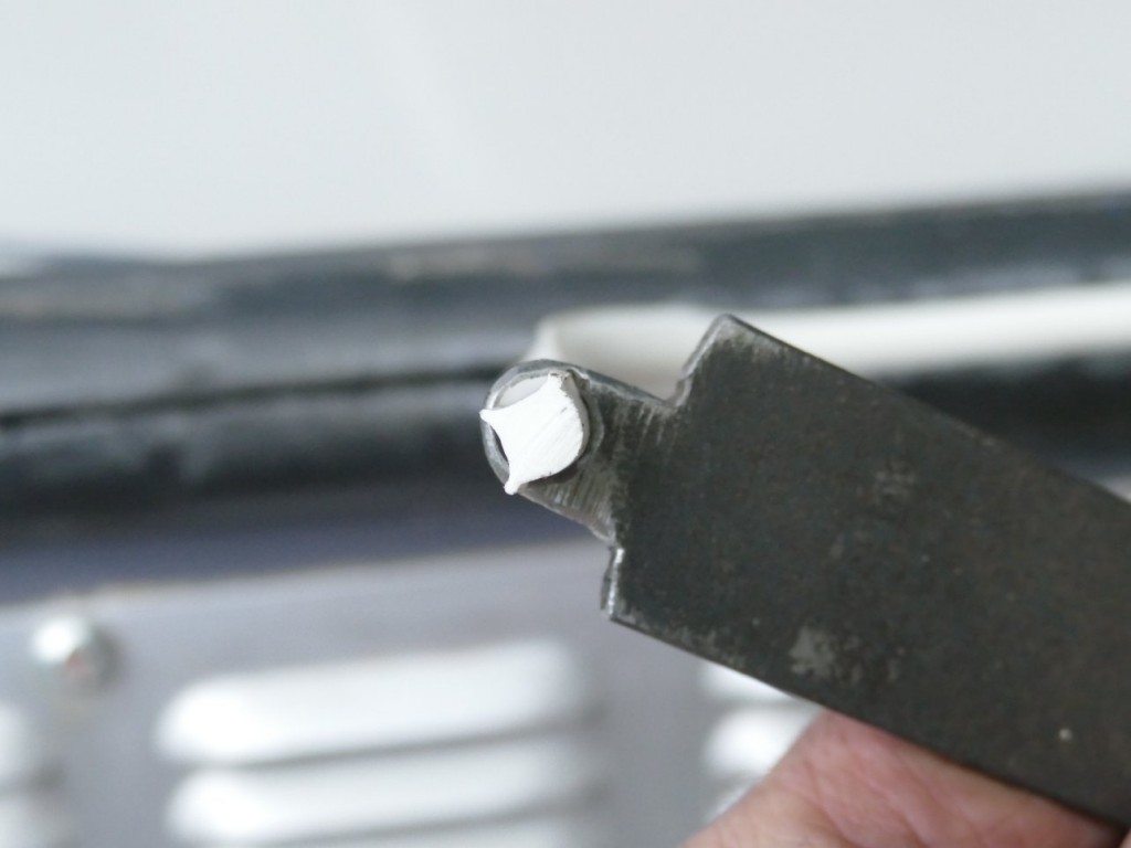

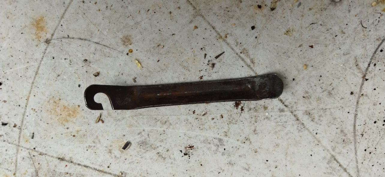

Mise en place des clefs de joints . J'avais déjà fait sans problème . Mais ici galère !! Avec une clé à oeillet pas moyen , un outil fabrication maison encore trop dur , même avec du tpfe l'outil a ripé ,déjà,une griffe :pleur4: La solution écarter le joint avec une pince circlip et avancer petit à petit .....

Pour quelques roros tu trouves un modèle de base :
https://www.mecatechnic.com/fr-FR/outil ... vQQAvD_BwE
Ou plus sophistiqué :
http://www.comptoirauto.com/entretien-r ... brise.html

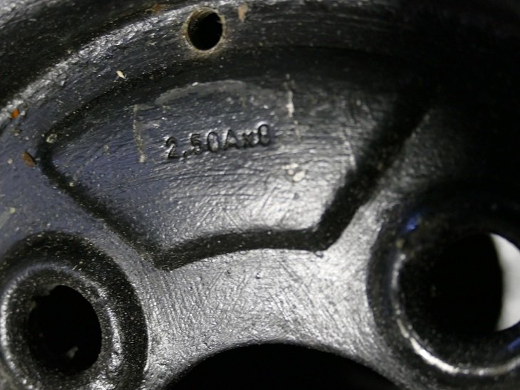

Messages : 3637
Re: Puck 1966
Recherche une jante pour puck entraxe 100 mm .
J'en ai 3 dont une avec embases écrous plates . Normalement interdit si pas de centrage . A la rigueur elle pourrait servir de roue de secours ....
