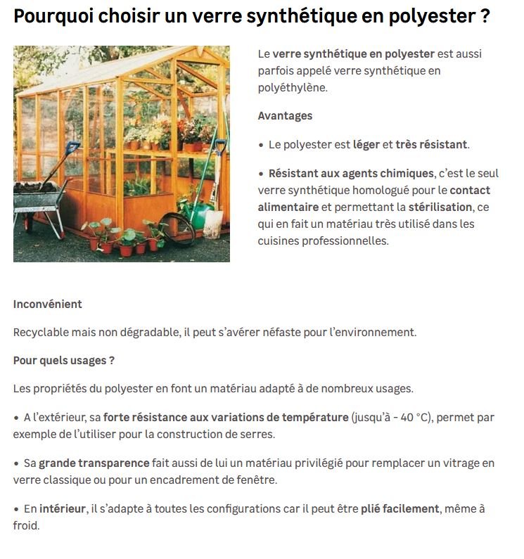

Donc je me disais que je pourrais trouver ce dont j'ai besoin chez Leroy Merlin.
Et en cherchant ils ont ça :
Plaque polyester incassable transparent lisse L.100 x l.50 cm Ep.4 mm
Que je pourrais même aller acheter demain matin pour faire le montage dans la journée...
Il me semble que le polyester se plie à froid, et il aura l'avantage d'être vraiment solide...
Vous en pensez quoi ?
https://www.leroymerlin.fr/produits/men ... 21978.html

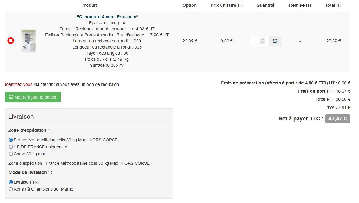

J'ai trouvé ce site :
Ils font tout sur mesure et c'est pas trop cher, donc il ne manquerait que le pliage.
https://www.plexi-cindar.com/polycarbon ... --111.html

J'ai pris les mesures et dans le pire des cas c'est plus large en bas (et ça ferait 1000mm) que en haut.
J'ai donc pris la plaque de 1000x365 mm avec les bords arrondis, si jamais je dois raccourcir en haut, j'ajusterai :super:

Bon j'ai commandé la vitre en polycarbonate ce matin aux dimensions que j'avais donné plus tôt :rouge:
J'aurais du prendre trop grand et recouper ensuite en effet :rougefaché:
J'ai qu'a espérer que ça ira quand-même et que j'arriverai à plier a la bonne forme (quitte à sortir un peu le décapeur thermique).
Sinon tant-pis faudra recommencer :pleur4:

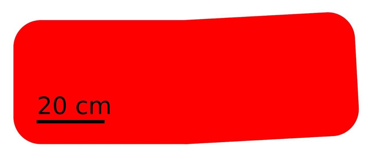

Bon j'ai repris toutes vos messages et l'histoire de la forme.
Il s’avère que la vitre à une forme de V (à l'endroit).
avec un angle de... 3,15° :mrgreen: oui c'est pas beaucoup, mais assez pour foutre le bordel :ghee: car ça permet d'avoir le haut de la vitre 2 cm plus en arrière... :(
bref on est bon pour recommander une nouvelle vitre :roll:

Je me tâte si je commande chez "plaque plastique" sachant que je peux leur mettre un fichier DXF (fichier découpe pour table traçante), mais ça me couterait 82€ ou chez plexi cindar, ça me couterait 47€60 mais là je vais devoir découper moi-même...
Sachant que l'idée de découper après avoir plié ne me plait pas du tout :roll:
