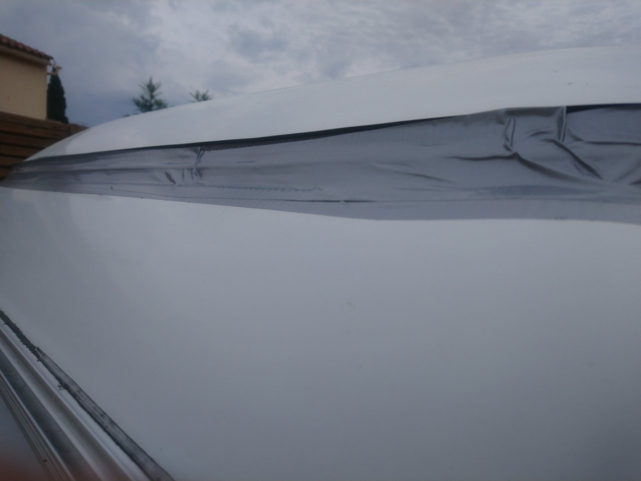

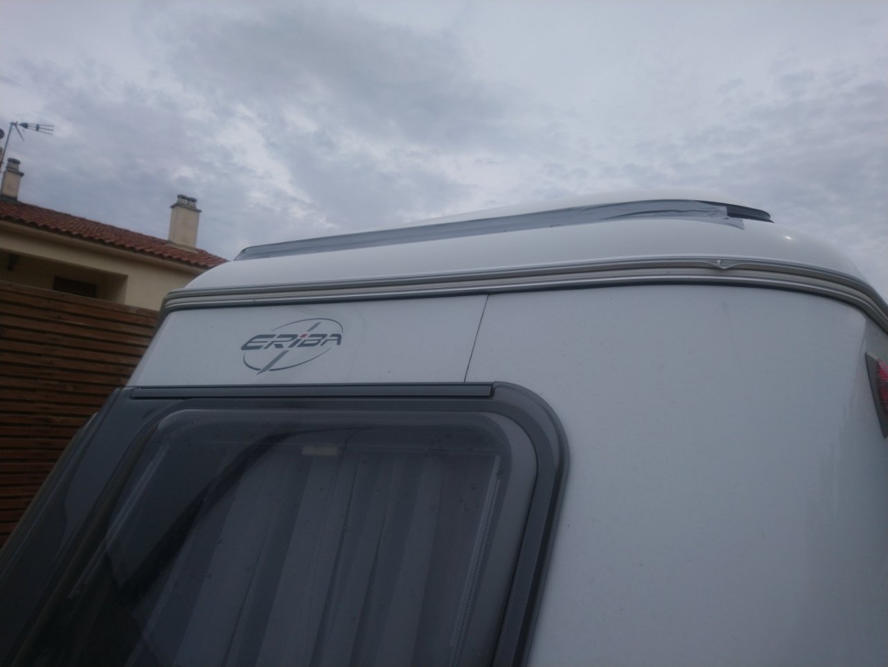

J'ai pris une précaution contre la pluie !
En descendant dans le Var, j'ai rencontré un très fort vent avec des bourrasques et beaucoup de pluie.
Afin d'éviter quelques désagréments, j'ai renforcé l'étanchéité de l'avant du toit de la Troll de 2012 avec un ruban adhésif, large.
C'est simple et très efficace et très facile à retirer une fois arrivé.

Bonjour, nous avons parcourus des kilomètres sous le vent et la pluie, de face et de côté, sans avoir de désagréments particuliers, y compris à l'arrêt lors de séjours pluvieux et venteux.
Pourquoi cette précaution supplémentaire ? Il est arrivé que la toile soit plus humide après avoir pris beaucoup d'eau mais pas d'eau dedans. Sur les recommandations du fofo, je traite régulièrement la toile à l'imperméabilisant et pour l'instant aucun souci. Après la configuration du toit des anciennes ériba n'est pas la même que sur les modèles plus récents.

Je pense que ça ne sert pas à grand chose car il faudrait vraiment y aller fort pour que l'eau passe.
Lors de notre périple en Espagne en mars dernier nous avons eu énormément de pluie et à notre retour j'ai passé la cagouille au karcher et il n'y a eu aucune infiltration.
Re: Pluie
Du plus j'aurai peur qu'en retirant le ruban adhésif qu'il y ait un peu de gel coat mal "arrimé" qui vienne avec !!! :(

L'eau ne peut pas passer: Il y a un rebord de 2cm et une toile étanche.
Alors comme dit Landeriba c'est un bon moyen pour arracher de la peinture! :gene2: :pleur4: 8|

J'ai cherché mais pas trouvé le message ou l'on parlait du toit de la caravane, (une Troll nouveau modèle il me semble bien) toit qui se lève à une vitesse de 90/100 km/h.
Et bien je peux vous certifier qu'avec le vent de face, très fort, et la pluie , je me suis retrouvé avec quelques gouttes à l'intérieur, tombées sur un document posé sur la table ! ! !
D'où le ruban adhésif. 8|
Cela se passait le 7 avril 2022, sur la D 2009 aux alentours de Gannat. Vitesse 70-80 km/h. :(

En fait c'est un problème de forme du champignon, de part son profil relevé en arrière, le vent venant en appui à l'arrière fait lever l'avant, principe en aviation pour monter dans les airs.
Ça porte un nom?
Messages : 6103
Re: Pluie
eribabinbin a écrit : mar. 26 avr. 2022 13:06
Ça porte un nom?
Oui Binbin: Scotch ou ruban adhésif! :mdr1: :mdr1:

À force de se prendre pour une fusée, (origine Eriba), voilà où on en arrive, la portance fait décoller les toits, ça ce n'était pas prévu je crois. :]

:hello: Cela s'appelle la portance

Perso je fais idem depuis une rupture des 4 crochets suite à un vent de face de 100 km en remontant l'A7.
Je me dis que ça peut éviter que le vent s'engouffre trop si le toit se soulève par aspiration (type aile d'avion).
Une nuance, je mets du silicone (avec un chiffon) sur le joint pour éviter que le duct tape le déchire au décollage.
Est ce parce que j'ai mis des crochets neufs, ou que ça a effectivement fonctionné, pas de soucis depuis.
PS : suite au traumatisme de me retrouver sur l'A7 en BAU toit relevé, j'ai 4 sangles de 10 m dans la voiture pour saucissonner l'Eriba façon "bondage" si ça arrivait à nouveau.

Holà Danielle.
Solution adoptée par un caravanier d'en bas :drapeau-Esp:

Un profil caoutchouc à coller devant le champignon.
benjamin.
Re: Pluie
:super: C'était comme ça que c'était monté sur nos "anciennes" : eriba :
