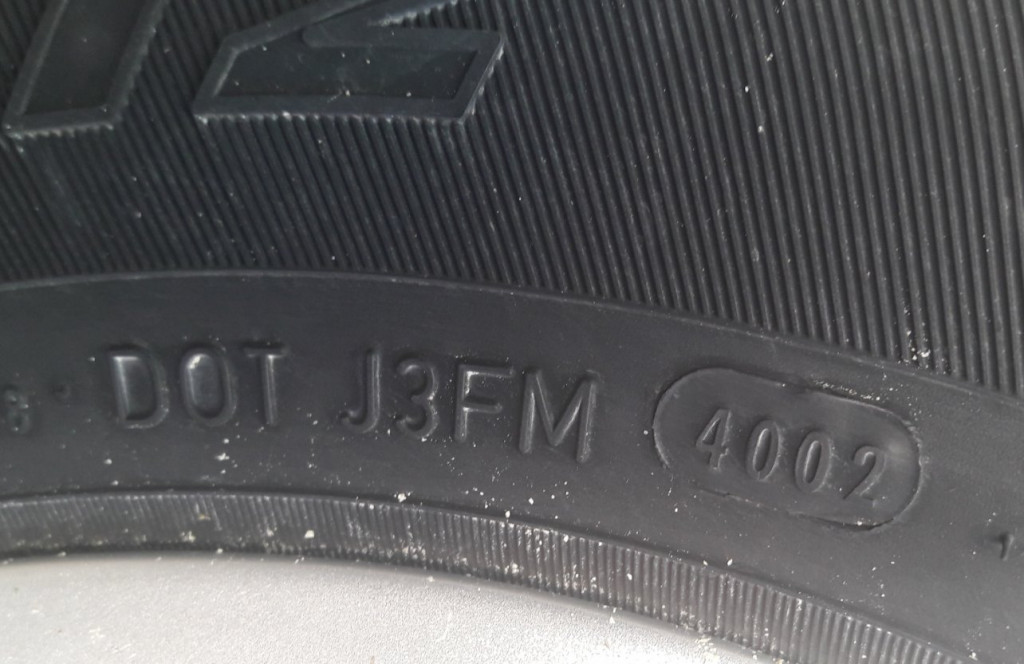

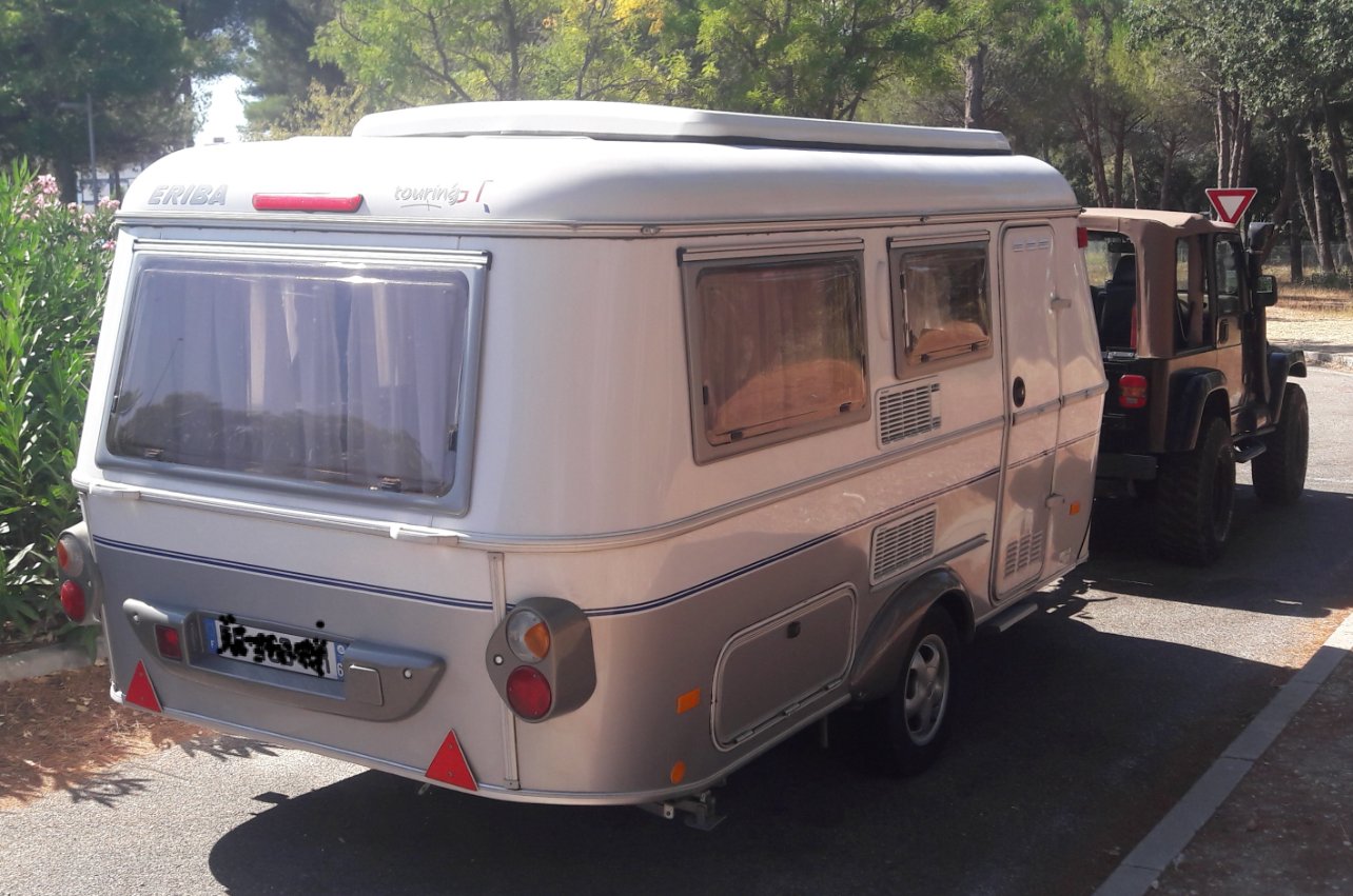

Je viens de regarder l'année de mes pneus
J'suis bon pour 3 pneus neufs :désolé1:

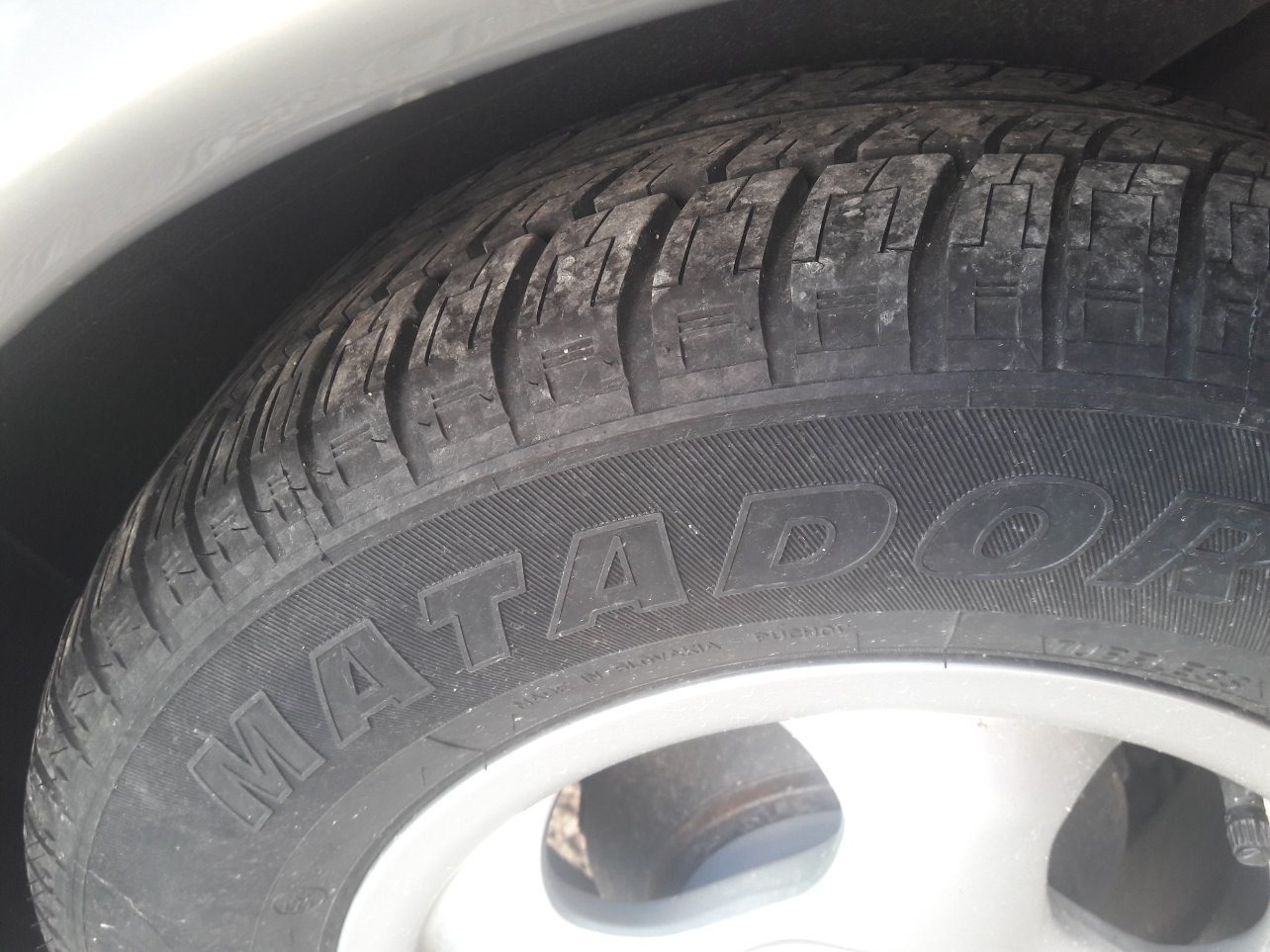

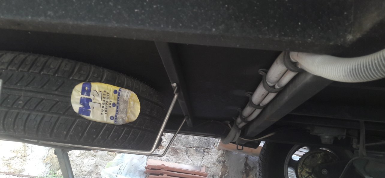

Pourtant ils ont l'air bon, mais quand même craquelés sur la bande de roulement et en plus il y en a 1 avec un méplat, d'après ce que j'ai compris il fallait que je change de marque ?

Tu vas pouvoir bruler un cierge !!
Des Matador de 2002 et pas encore explosés :(
Prends des renforcés XL (extra load) ou carrément des C (camionnette) tu pourras gonfler aux alentours de 3.2 à 3.5 bars et tu seras tranquille.
Je pense que tu es en 14 ", monte d'origine 185R14C102Q
Explications : 185 mm de largeur
R radial
14 diamètre de la jante
C camionnette
102 indice de charge = 850 Kg
Q indice de vitesse = 160 Km/h
A noter qu'en Allemagne les pneus Matador montés sur les : eriba : ont fait un rappel pour les changer, mais pas en France !!!

La roue de secours est en 185/70 R13 86T

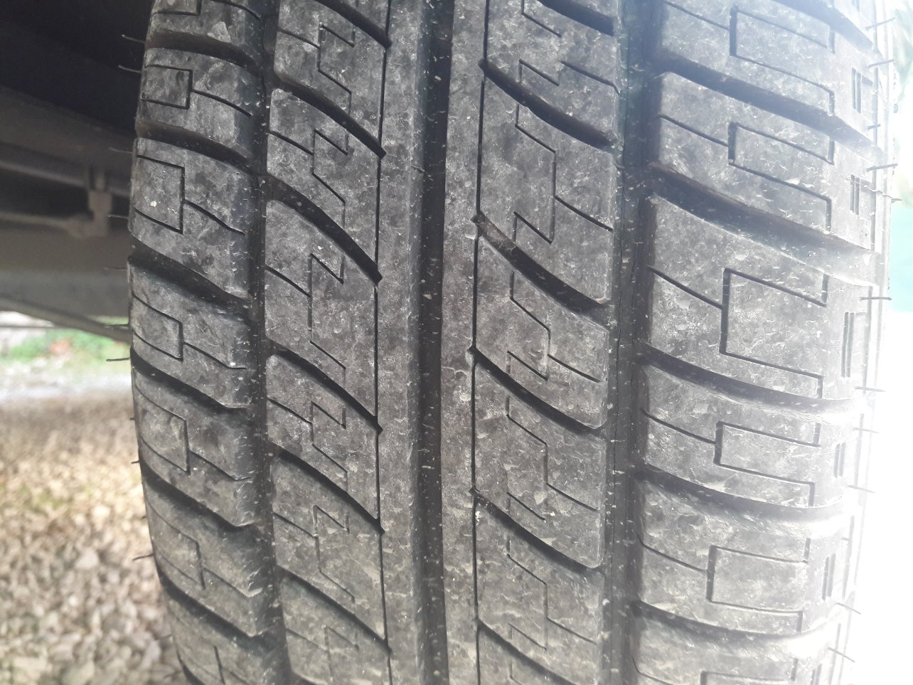

Pneus changés (semaine 44 année 21 donc novembre 2021) :super: je me suis pas embêté, je suis resté en 13 : eriba :

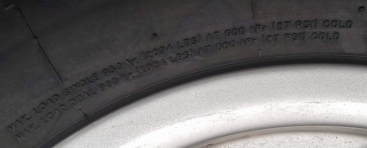

:hello: J’ai des 87 psi je gonfle à 3.5 kg ?
Messages : 20724
Re: Pneu Triton 430 GT 2003
Pression max 87 PSI = en bar 87/14.22 soit maxi 6 bars.
Donc à 3.5 bar t'es pénard !!!
J'espère que tu ne confonds pas pression en PSI et charge par pneu !!! (87 = 545 Kg/pneu)

Messages : 20724
OK c'est bon, pression maxi à froid 87 PSI. :super:
