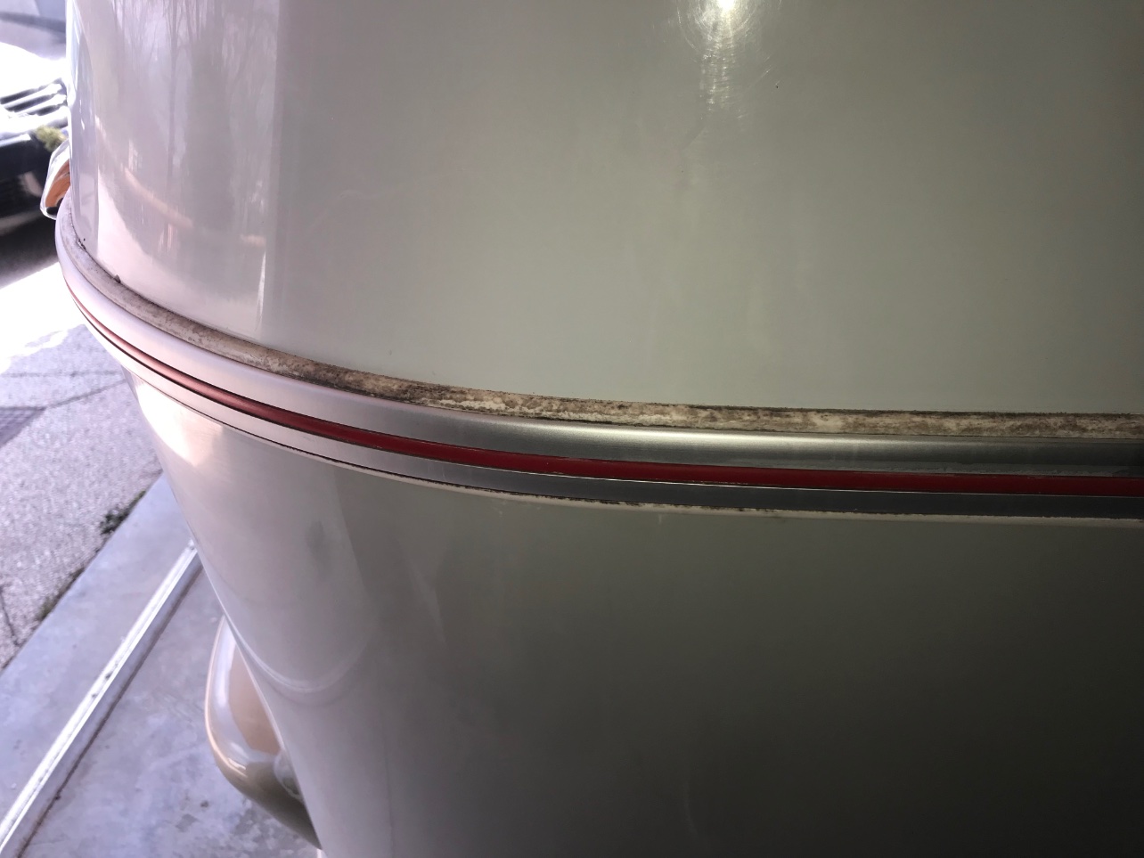

Comment nettoyer le joint blanc de notre Familia (celui qui fait le tour complet) sans l’altérer ni endommager la peinture de la carrosserie ?
Brosse à dents vinaigre et bicarbonate ? Ou plus spécifique ?

Tout essayé y compris l’huile de coude (sauf polish) et… rien
. Un produit sanitaire anti moisissures ? Autre ?
J’ai astiqué du plancher au toit en passant par tous les recoins, grillés et parties métalliques. Elle est comme neuve (je garde le polish pour finaliser). Du coup, ce joint jure d’autant plus

Une petite photo où un descriptif du problème, il est tâché, moisi, craquelé ?

je vois 3 solutions à ton probleme vu que visiblement ils resteront tachetés .
1) la mienne : tu acceptes cet aspect
2)tu les repeints
3) tu démontes; tu commandes et tu remontes et tu as encore plus
jfl

ensuite tu achètes de la "pierre blanche" et tu vas récupérer ton joint qui n'est pas abimé, mais sale.

Pierre blanche = kaolin ?Ddu01 a écrit : lun. 4 avr. 2022 17:11il s'agit de moisissure certainement, essaie avec un coton et des gants de passer de l'eau de javel

Tu as essayé de frotter avec un chiffon imbibé d'essence F ?

Suis d'accord faut essayer par petites touches, pierre blanche et/ou essence f. Les 2 se trouvent dans tous les commerces grandes surfaces.
Javel en dernier recourt parce que ça a tendance à jaunir à la longue...

J’ai essayé vinaigre 95C + bicarbonate, alcool, ammoniaque, white spirit, javel, (en petites touches et en rinçant à l’eau), eau savonneuse mais rien d’efficace
Essence F vraiment différent du white ?
Pierre blanche pour le côté abrasif ? J’ai testé l’éponge magique mais inefficace…

Oui, l'essence F dégraisse mieux que le white spirit ; sur les miens ça avait pas mal marché.

Léger filet de peinture blanche ?
Mais si joint poreux, cela n'hésite peut-être de le changer
As-tu essayé la "pierre blanche" ou pierre d'argent (marque)
CARAVANE SERVICES
GALON CACHE VIS BLANC Largeur 12 mm o(vérifier la largeur du jonc déposé)
mais cela se trouve facilement chez tous les surfaces de ventes caravane et camping-car
(Référence : 1116549 2,30 € le m)
astuce pour poser facilement le nouveau jonc : après avoir bien nettoyé avant sa pose
couper l'embout plastique d'une cartouche de joint silicone, un petit peu plus étroit que la largeur du jonc neuf
passer le jonc dedans, ce qui va le compresser un peu
et insérer le jonc à sa place
cela rentre tout seul, faire cette opération avec une T°entre 20/25°

Non Danielle, ce n'est pas le joint cache vis... Il est rouge. C'est le joint de base sur la carrosserie qui recouvre la jonction des plaques supérieures et inférieures et pour changer le joint il faut retirer tout le tour de jonction. Et si tu veux un joint neuf tu rachètes un caravane neuve.!!!!

Les Comtois a écrit : mar. 5 avr. 2022 12:45 Non Danielle, ce n'est pas le joint cache vis... Il est rouge. C'est le joint de base sur la carrosserie qui recouvre la jonction des plaques supérieures et inférieures et pour changer le joint il faut retirer tout le tour de jonction. Et si tu veux un joint neuf tu rachètes un caravane neuve.!!!!![]()
C'est bien le joint qui est derrière la baguette alu centrale, donc dépose de celle ci......... avec le problème de dévissage des vis et certainement de la colle Dekaseal 8936 qui tient le tout !!!
D'ailleurs est-il en une seule partie recouverte par la baguette alu ou comme sur les anciennes en deux parties, une supérieure et une inférieure, le tout "beurré" avec la colle 8936 ??

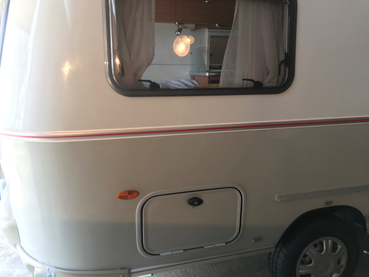

Je regarderai ce détail mais joint blanc supérieur se retrouve sur la partie inférieure (au milieu le joint cache vis rouge).
En voyant la photo, j’avoue que ma persévérance est efficace : chiffon humide, bicarbonate, huile de coude et les 1ers mètres sont quasi nickels !
J’ai téléphoné à notre atelier Eriba local :
pas d’Essence F !!!! Seule solution employée par eux, le Cif ammoniacal. Pour le coté abrasif la Pierre blanche devrait également fonctionner. Le bicarbonate a ses limites par endroit… je vous partage quelques photos une fois terminé

la pierre blanche fera l'affaire

Le Cif a fait des merveilles cet apm. Beaucoup plus efficace que le bicarbonate !
Une fois le polish passé sur le toit et la réhausse en priorité, elle semblera presque sortir d'une concession.

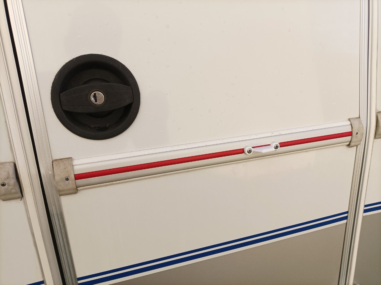

J'ai commandé un rouleau de cache-vis rouge 12 mm (qui coute un bras) parce que les miens sont cramés.
J'aurais voulu savoir, est-ce qu'on doit coller ou visser une extrémité avant de le passer dans le rail ?
2ème question le cache-vis passe dans certaines choses (poignées de tirage, blocage de porte, tube à l'arrière) que je vais devoir dévisser et retirer pour passer le cache-vis proprement.
Est-ce que je dois mettre du Sika dans les trous de vis avant de remettre ?
- Messages : 20794
Re: Joint blanc vieilli
Non pas besoin de coller ou visser le départ, un conseil fait ça par temps chaud et utilise une canule de cartouche de mastic, coupé à la bonne dimension, pour y passer le ruban et le rétrécir le temps de le poser.
Pour la 2ème question, oui et même changer les vis si elles sont rouillées, pour d'autres en acier traité de même dimension, longueur et diamètre.

Quand nous l'avons fait sur la nôtre, notamment au niveau des poignées de tirage, nous en avons profité pour "réétanchéifier" avec une cartouche achetée en même temps que le galon cache vis. Effectivement, il est conseillé de travailler par temps clément, la canule très bonne astuce. Il faut bien doser le geste pour ne pas trop tirer sur le galon, risque de rétractation par la suite.
