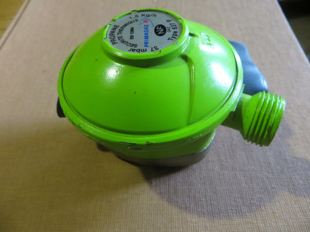

Le propane se détend à 37 mbar
Le butane à 28 mbar
Depuis quelques années il existe une cote "batarde" à 30 mbar, allant aussi bien pour le butane que pour le propane.
Donc si tu veux mettre une Twiny verte (propane), le détendeur spécifique qui se clipse sur la bouteille sera du 37 mbar.

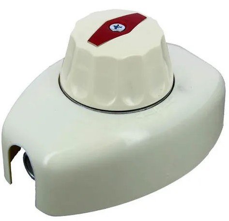

Tout ça évidemment si ta caravane n'est pas équipé d'un pré-détendeur fixé sur la cloison à coté de la bouteille et n'a pas de détendeur de sécurité sous l'évier, blanc avec un gros bouton barré de rouge.
Détendeur sécurité.jpg (18.54 Kio) Vu 9052 fois
Dans ce cas une simple vanne de fermeture qui se clipse sur la bouteille Twiny suffit.
Tu trouveras le détendeur ou la vanne d'arrêt où tu te procureras la bouteille Twiny, et c'est quelque fois gratuit à l'achat de la consigne..... :hello:
