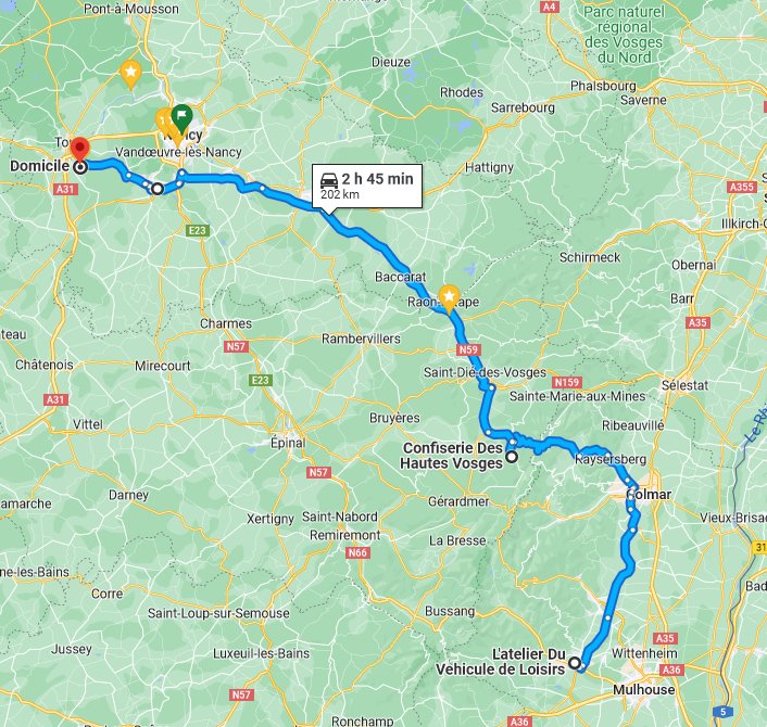

Retour : 202 km avec caravane
> Départ de l'Atelier du Véhicule de Loisir à Cernay, batterie 64% (317 km autonomie restante)
On cherche une borne pour un complément, pour être large.
> Cernay la borne est HS.
> Issenheim, borne HS
> Rouffach, borne 50 kw OK. Recharge de 60% environ à 80% en 20 min. 20 KWh chargé pour 2.35 €
> Passage du col du Bonhomme à 949 m
> Consommation au retour 19.7 KWh, soit près de 35% en plus (Sachant que le col à monter était plus haut, la caravane avait tout le matériel de camping dedans, mis à par le linge et la nourriture)
Bilan 1er trajet attelé :
Je peux pas encore donner d'indication sur l'autonomie réelle avec la caravane. Il faudra attendre nos vacances en Aout ou je tiendrais un carnet de route. Mais l'A/R de 386 km sans recharge aurait été possible.
Le véhicule électrique est possible :
Avec une caravane profilé
Si vous prenez le temps de rouler en prenant le temps et en faisant des étapes.
Si vous faites des trajets de 1000km en une fois, il faut taper dans du modèle haut de gamme pour recharger très rapidement.

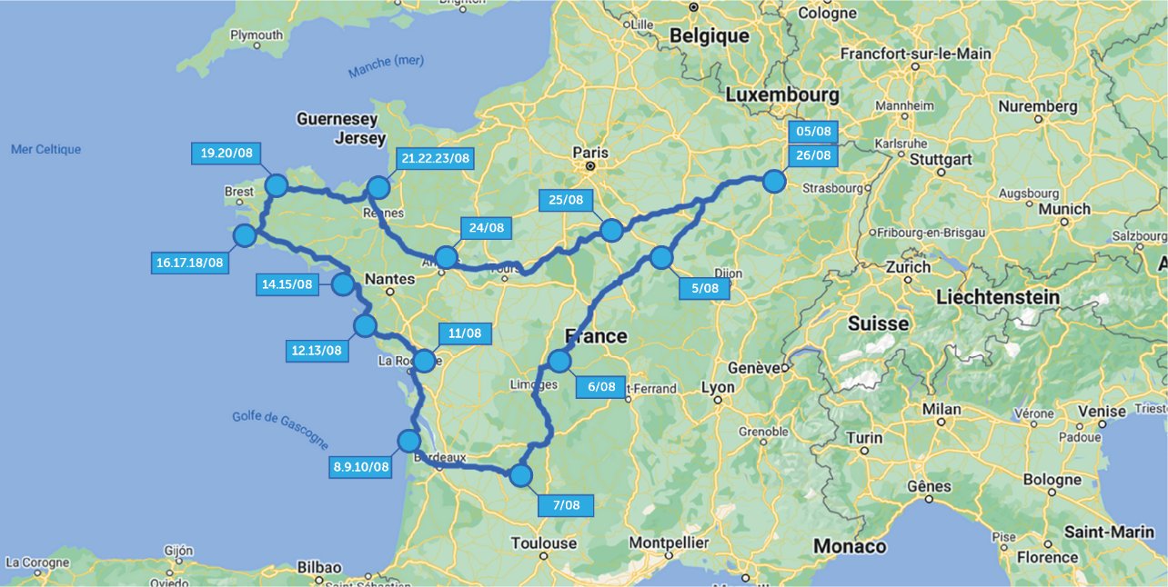

Réservé pour le carnet de route des vacances : eriba :
Plan de route : )
05/08
Toul > Bar le Duc > Vermenton
261 km | 4h45 | 55km/h | 19,1 kWh/100km
06/08
> La Celle-Dunoise
256 km / kWh
07/08
> Pays-de-Belvès
247 km / kWh
08.09.10/08
> Hourtin-Plage
218 km / kWh
11/08
> Vix
165 km / kWh
12.13/08
> Saint Jean de Monts
136 km / kWh
14.15/08
> Larmor-Baden
175 km / kWh
16.17.18/08
> Pouldreuzic
147 km / kWh
19.20/08
> Plouigneau
114 km / kWh
21.22.23/08
> Mont-Dol
172 km / kWh
24/08
> Angers
202 km / kWh
25/08
> Montargis
282 km / kWh
26/08
> Maison
286 km / kWh
