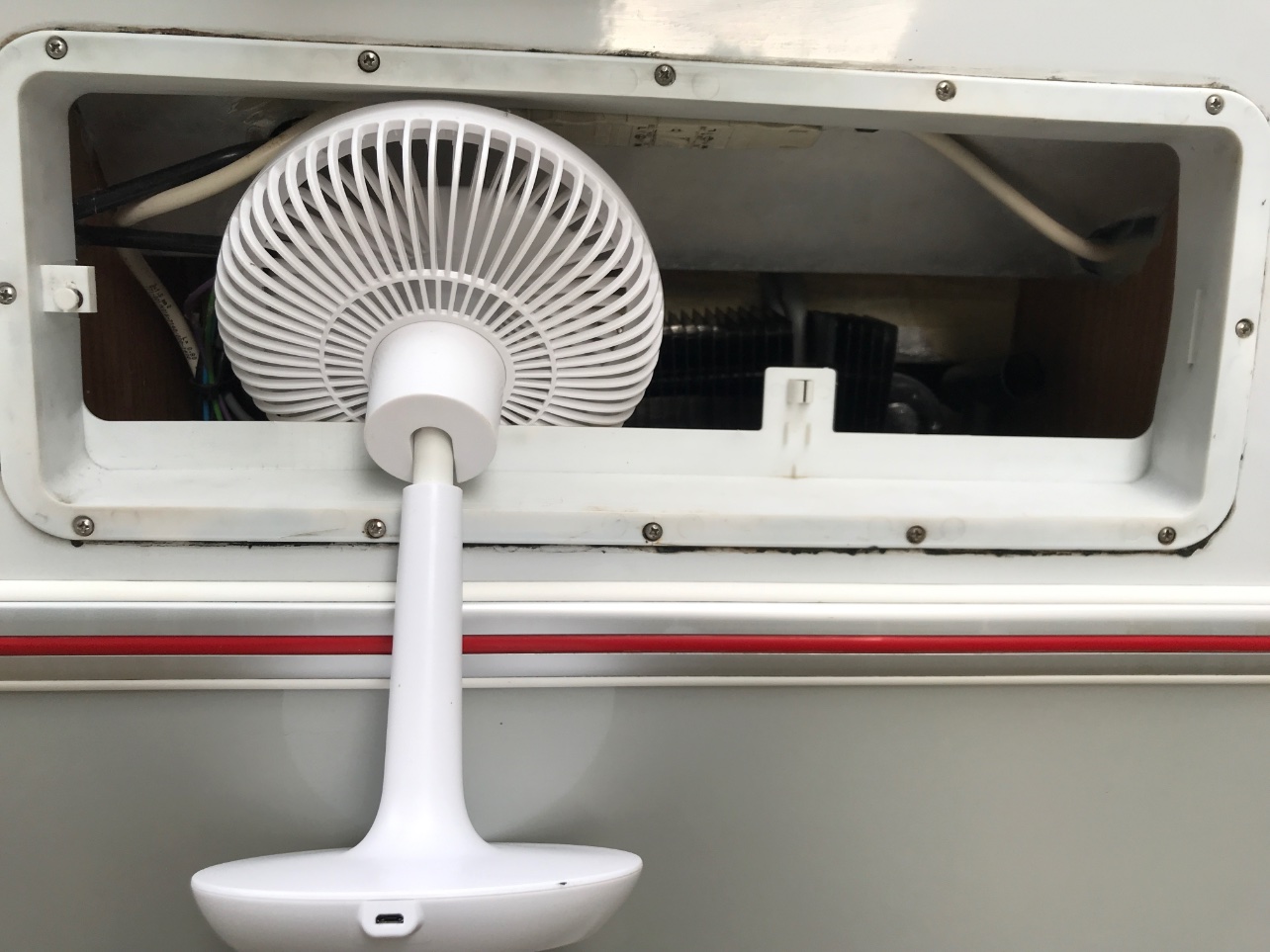

Pour qui n'utilise pas le 12v, le montage sur l'alimentation 220v d'un ventilo à la bonne tension est simple et plus économique que les kits du commerce, qui sont certes plus sophistiqués.
Avec 36° aujourd'hui dans le Roussillon, je vous dirai si la bière est fraîche ce soir avec un seul ventilo.

Bon,
Les 36 étaient largement là et le frigo à quand même ramé. Le beurre était un peu mou mais la bière fraîche...
Ça marche déjà pas mal mais ça confirme l'utilité du deuxième ventilo. En tout cas le tiroir à couverts n'est plus brûlant.

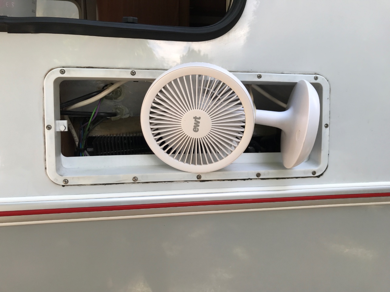

En attendant, grilles haute et basse ôtées et simple ventilo rechargeable sur batterie (qui ventile sans forcément extraire l'air mais qui dure plus de 12h en vitesse mini). Résultat ok puisque qu'avec un thermostat à 1/2 le beurre est dur et les packs glaçons durcissent suffisamment (porte freezer entrouverte) 😀
[attachment =2]EE0EE112-CFA8-47FB-A8E0-8002A2B22290.jpeg[/attachment]
Et dans le bon sens, c'est encore mieux ! Ventilo tenu par un solide élastique sur fil alimentation frigo.
Ça a soufflé de l'air chaud au début 👍
Ailettes du frigo quasi froides et léger courant d'air ascendant au niveau de la bouche inférieure, 1/4h après.
Solution rudimentaire mais efficace !
Après il faudra choisir entre refroidir le frigo et ventiler l'intérieur de la caravane 😜.
Mais comme dans le 1er cas c'est dans la journée et dans le second en soirée, il n'y aura à priori pas de conflit d'usage 😏
Modifié en dernier par François J le mar. 26 juil. 2022 14:33, modifié 1 fois.

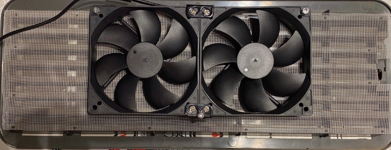

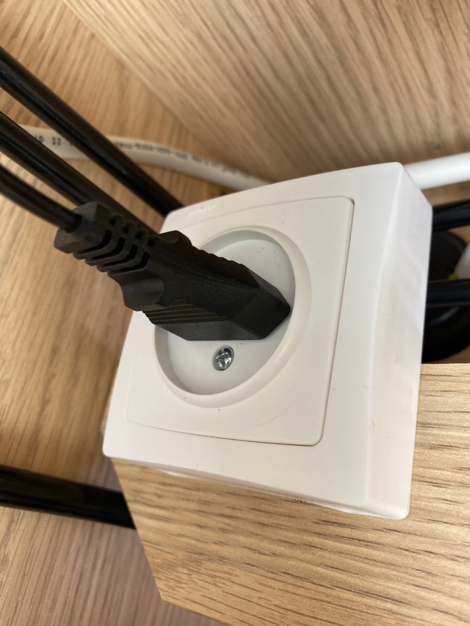

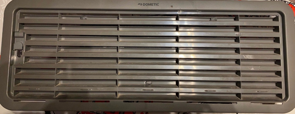

Voilà c’est monté, le kit ventilateurs je l’ai fixé sur la grille supérieure par 3 vis avec écrous frein.
Monté une prise 2 pôles dans le meuble 2 portes sous l’évier, et collé le transfo/variateur.
L’alim de la prise je l’ai repiqué sur la prise frontale du bandeau sous l’évier.
Montage assez pénible dans si peu de place, faut être un peu contorsionniste…. :D
Le kit fonctionne en 230 V et servira quand je serai sur l’emplacement du camping.
En route le frigo n’est pas en service sur le 12 V, parce que sur ma précédente caravane j’ai eu un échauffement du plot de la prise (+12 V après contact) et le fil était bien cramé.

Ventilation dans le bon sens 🤔 ?
François
Eribalain67
Messages : 74
Enregistré le : dim. 12 mai 2019 15:42
Modèle de caravane : Eriba Touring 430 60ème Édition
prénom : Alain
Localisation : Bas-Rhin
Re: Ventilation frigo
Message non lu par Eribalain67 »
Oui, les ventilos derrière la grille supérieure soufflent vers l’extérieur, la grille basse aspire l’air.
Nous avons une circulation d’air de bas (aspiration) en haut (refoulement).
Cela me semble logique
