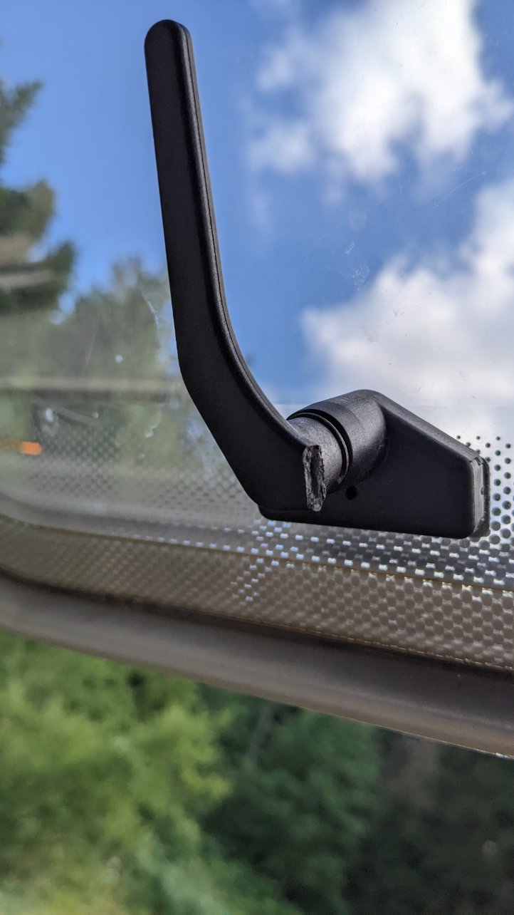

De passage hier à Lyon pour le début de 3 semaines de vacances, on s'est fait cambrioler la caravane pendant qu'elle était garée. Outre la désagréable surprise et la liste des choses qui ont disparues, j'ai besoin de réparer la fenêtre au dessus de l'évier qui a été forcée :
Quelqu'un sait comment démonter ces verrous cassés ? Je voudrais en récupérer sur une autre fenêtre le temps des vacances.
D'avance merci.

On voit un truc sur le côté droit de la base mais je ne sais pas si il faut le tirer, le pousser.... Ça ne bouge pas vraiment

J'ai trouvé un autre lien avec une photo qui semble indiquer que ça coulisse pour accéder aux vis
https://www.berger-camping.fr/article/f ... K7EALw_wcB

Effectivement merci j'ai pu m'en sortir simplement en faisant coulisser le système après l'avoir débloqué en insérant un objet pointu dans le trou.

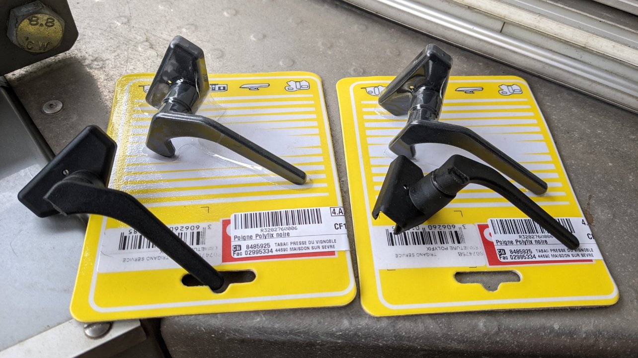

De retour après 3 semaines dans le Jura un petit colis m'attendait. Exactement les mêmes :
https://www.roadloisirs.com/fr-FR/poign ... F10055.htm
Reste le plus dur à faire : rassembler les factures et se faire rembourser le préjudice par l'assurance.
